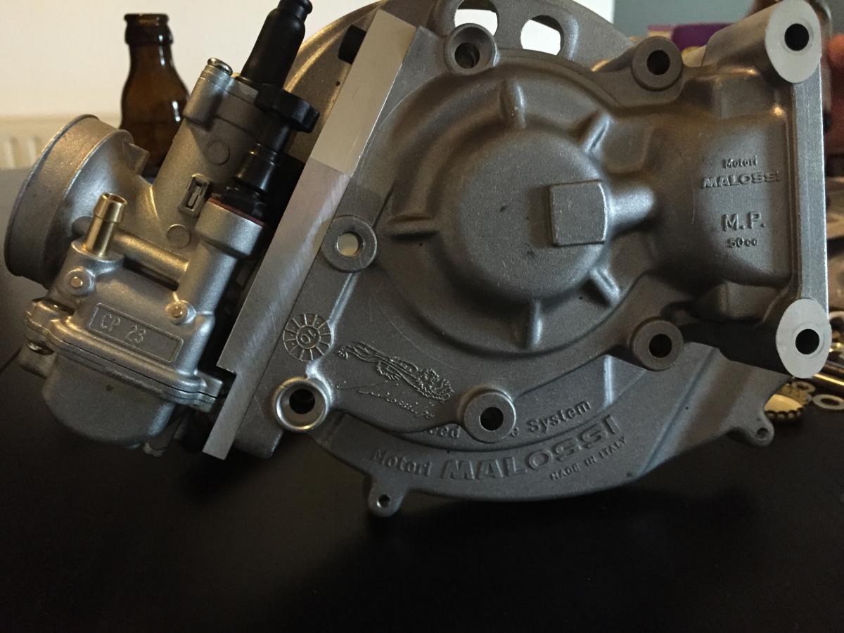

Hier mal Bilder von meinem Projekt.So ganz fertig isses leider aber noch nicht.Im ersten Anlauf haben wir den Gaser in die Platte geschrumpft,leider etwas schief.Nun bekommt das Ganze nen Schiebesitz mit o Ring und wird dann seitlich mit zwei drei Madenschrauben oder kleinen Gewindestiften fixiert.So kann ich den CP noch etwas im Rahmen ausrichten.Im Chassis muss dennoch etwas für die Vergaserwanne Platz geschaffen werden.Die Simoninin Welle hat drei Millimeter mehr Hub und nen 12er kobo Lager,denke das kann nicht schaden;)Fuß bzw Kopfdichtung ist in Planung.Wenn die Motivation nach mehr Schub dann noch da ist ,und der Simonini Calibrata nicht geil genug läuft,strickt Falk mir nen feinen Reso dafür..
Bei der ele Zündung mit Ca 15 grad statisch sehe ich auch noch Potenzial;)

Das ist die zum Block gehörige Malossi Membran nur entsprechend abgefräst, dass sie im Block versinkt.
