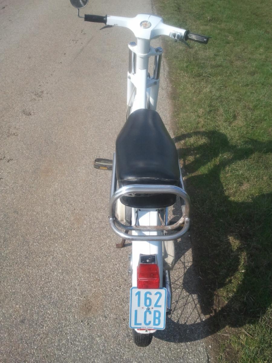

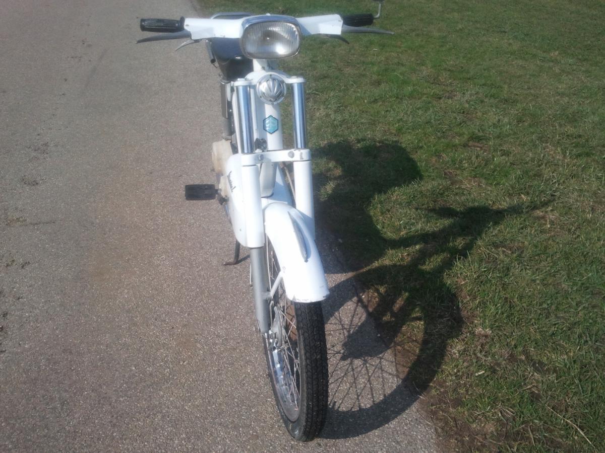

Interessante Frage für mich wäre noch was man sich für so ne kiste Fragen kann. wird nicht Verkauft aber ich kenn mich mit Mofas seit 17Jahren nicht mehr us :wacko:
Schick! Und Glückwunsch! :wacko: Bei mir klingelt nie einer und fragt mich so etwas....tststs
Läuft sie denn?! Funktioniert Licht, Bremsen etc.?!
  Am 5.3.2012 um 13:09 schrieb vespawally:
Läuft Bremst Wackelt und hat Luft :wacko:

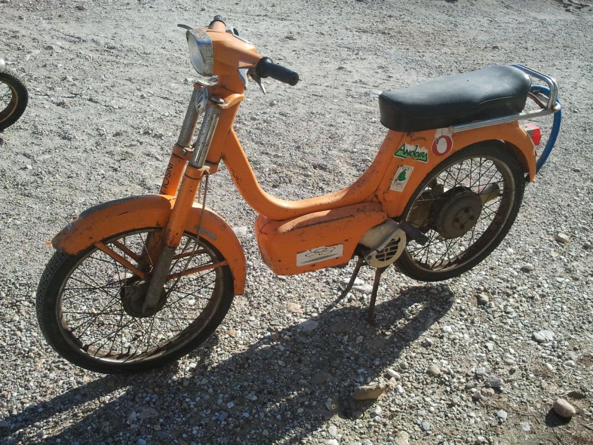

So Leute,
hab mir auch mal nen Schwung Moppeds geholt, natürlich Motovespa,
Vespinos, coole Teile gibts hier auch ein Vespino Topic, hab nix gefunden ...
also ein Vespino L, bj 69, E-lack, volles Gerät :wacko:
man beachte den Rennauspuff bei der Orangen, Höllenteil :wacko:
Hier Bilder, Grüße Bernd
post-13679-0-17133100-1332694602_thumb.jpost-13679-0-36504300-1332694593_thumb.j

Die gefallen mir so richtig !! Was haben die Vespinos für einen Motor ? Eigenkonstruktion von Vespa/Spanien ?
@marc werner
tja irgendwie sind die vespino echt stylish...
es ist ne Spanische Eigenentwicklung die es ab 1968 gab.
Gestartet wurde mit dem Vespino N , mit Rundlicht und es wurd im Prinzip
zu jedem Spanischen Vespamodell ein Vespino mit ähnlichem Dekor und
Form aufgelegt. z.B. Vespino GL, Rally, T3, S, usw..
Basis ist wie bei Ciao und Boxer ein 49 ccm Motor mit 15/15 del Ortho
und zweigang Fliehkraftkupplung.
Die Vespinos gehen unterschiedlich schnell, der Mathias( Dorfdepp) hat schon ein Vespino Rally gehabt das
ca 80 km/h ging.
die Dinger sind relativ gut zu bekommen.
bei Interesse kann ich mal ein paar technische Daten reinstellen.
Grüße Bernd
