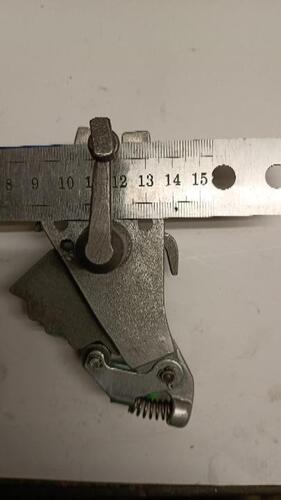

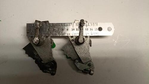

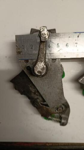

Hab dass Problem, dass ich bei meinem GS3 Motor die Gänge nicht mehr schalten kann. An der Schaltraste steht von jetzt auf gleich der Klemmnippel am Lüftertunnel an,
hat bisher nie Probleme gemacht…
Schalt-Kulisse ist fest, Stift da, Schraube vom Nippel fest.
Weiss jemand Rat?
Bearbeitet von vespaoldies
vor 22 Stunden hat vespaoldies folgendes von sich gegeben:
Wie ist die Beschreibung zu verstehen?
So wie auf dem Bild zu sehen, steht die Raste zwischen dem 3. und 4. Gang, richtig?
Lassen sich den die anderen Gänge normal schalten?
Wenn auch alles so normal ausschaut, so würde ich sagen, dass die wohl ausgeschlagen ist und deshalb den restlichen Weg nicht mehr schafft.
Das lässt sich nur genauer prüfen, wenn die Züge über die Stellschrauben entlastet oder abgenommen sind.
Noch besser wäre die Schaltraste auszubauen. Dann kannst du auch den Schaltstein auf seinen Zustand überprüfen.
Stift da, schreibst du, evtl. ist der vielleicht aber abgeschert?
Schaltarm abgebrochen kenne ich nur von anderen Modellen.
Mach schauen, was du berichten wirst...
Nachtrag zu dem; hier zu sehen bei einem T1 Motor wieviel Platz da in dem Bereich vorhanden ist, wenn alles okay ist.20220703_125500.thumb.jpg.6ae9e14baaf2e759cd0c01dae9eaef01.jpg
Bearbeitet von wladimir
Am 3.7.2022 um 09:12 hat wladimir folgendes von sich gegeben:
Danke für Deine Einschätzung.
Der Klemmnippel steht mit dem
Schraubenkopf jeweils von vorne/hinten am
Lüfterkanal an und verhindert das Schalten…
Kulisse hat tatsächlich relativ viel Spiel nach oben/unten und links rechts :-(
