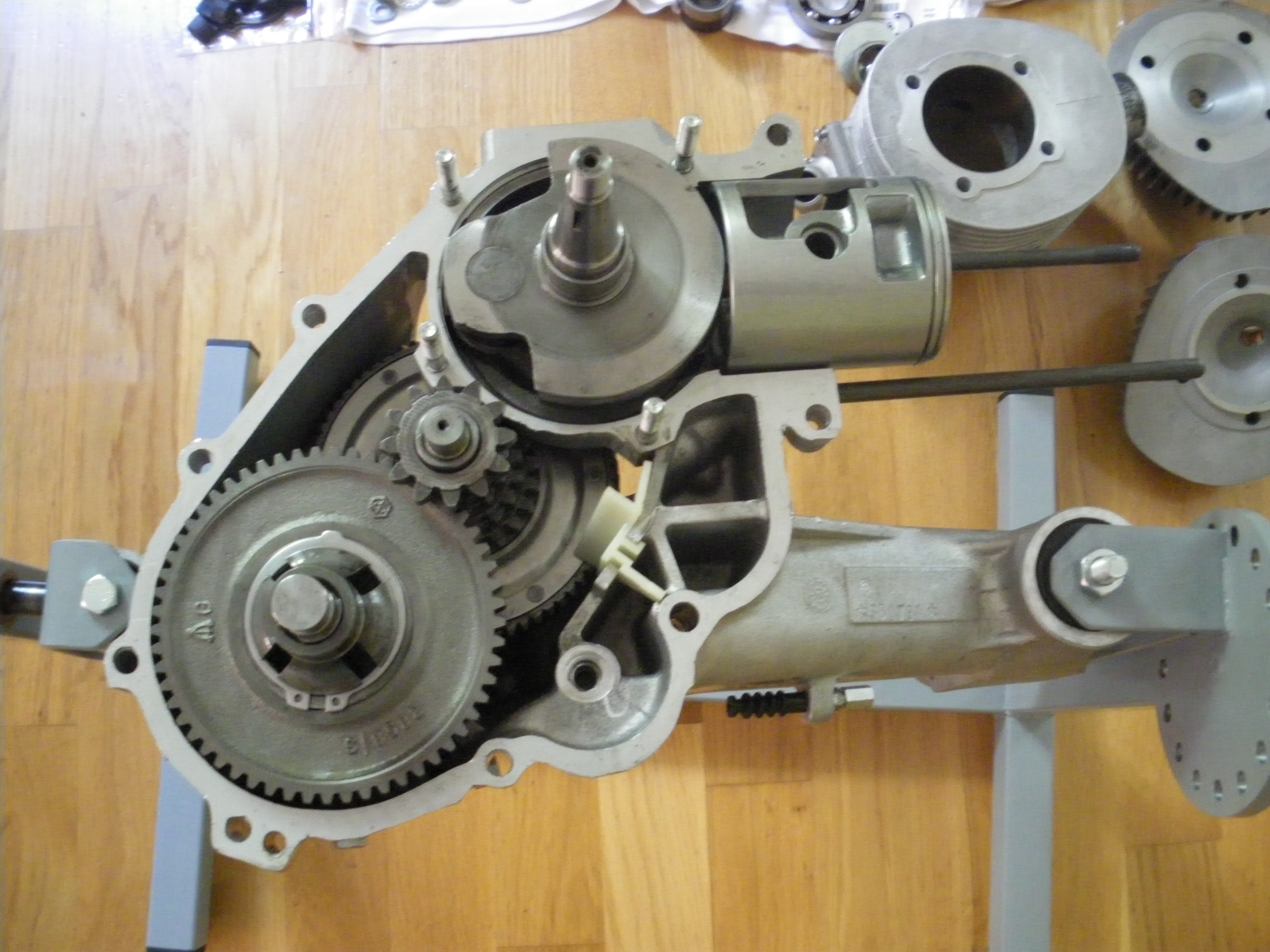

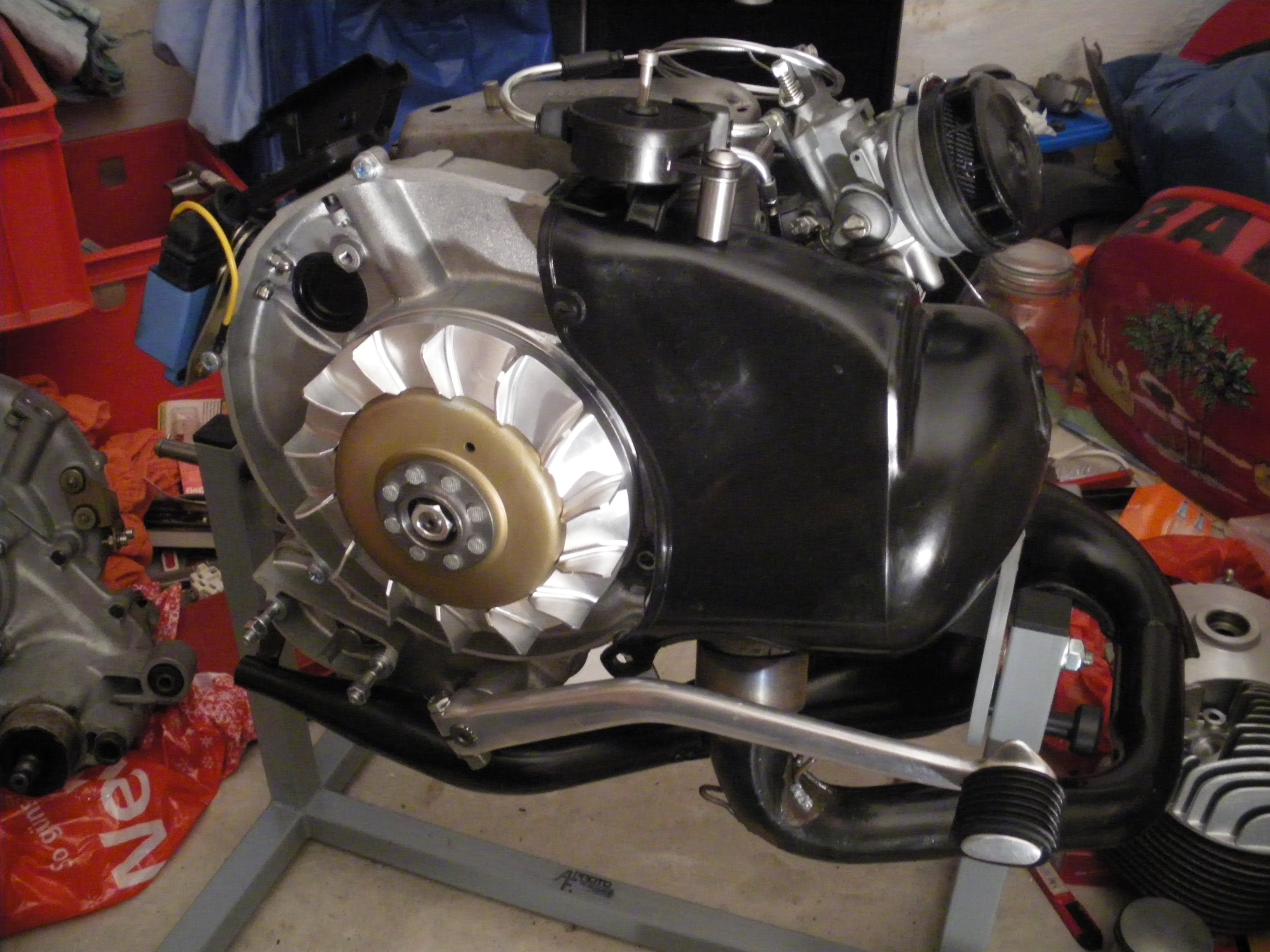

Soda, neues von der Pinasco DV-Front:
Bin beim Aufbau:

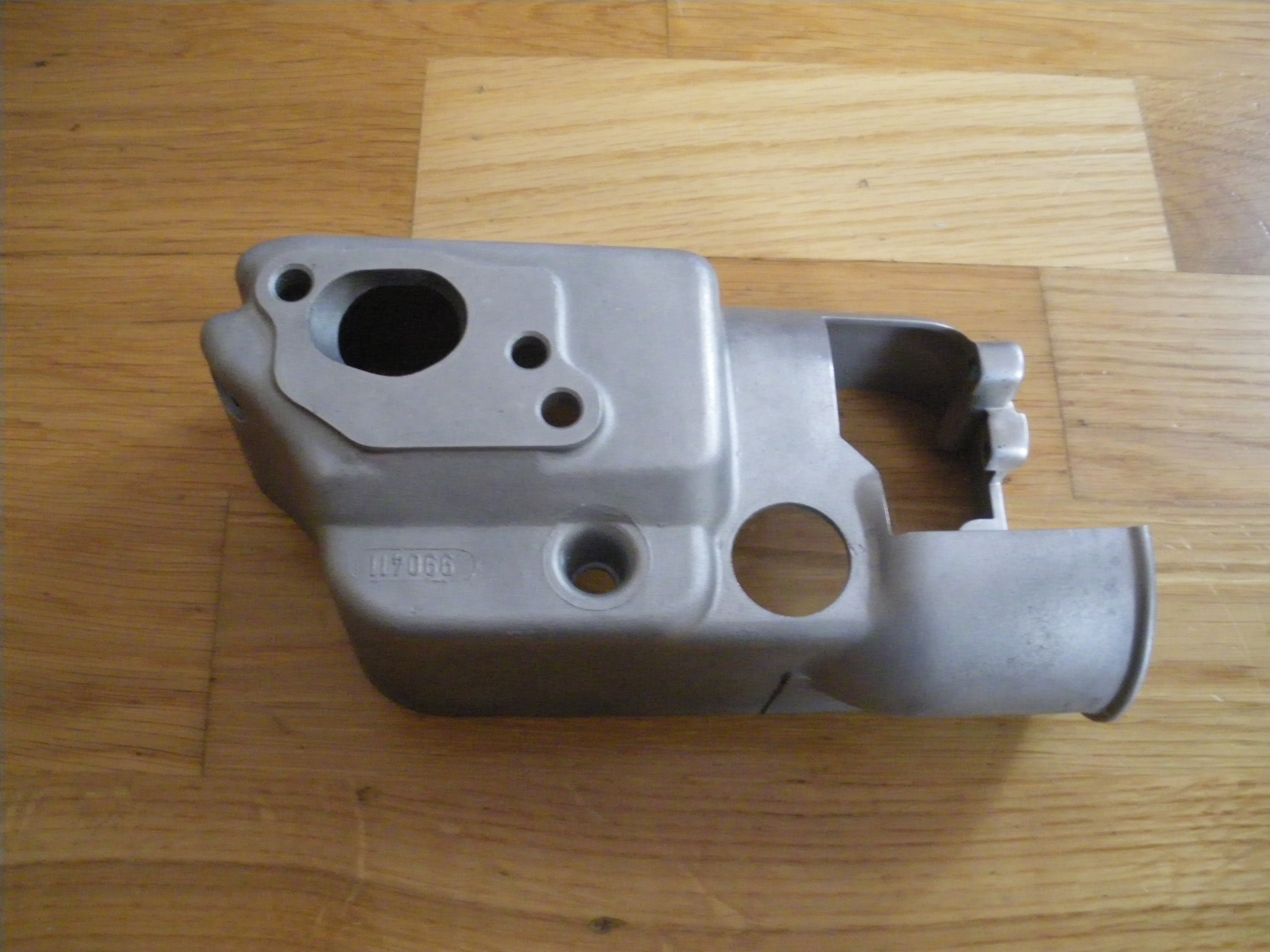

Pinasco 213 DV, Vertex, ÜS geöffnet, Auslass ca.63% Sehnenbreite
57er O-Welle, leicht bearbeitet
24er SI, Filter mit Löcher im Boden, 19er SHBC
200er Lussogehäuse, jungfreulich neu, ÜS-Kanäle ins Gehäuse gezogen, Einlass bearbeitet
200er Lussogetriebe
Cosa 23 mit Ring und härteren Federn
abgedrehter Elestartschwung (1957g)
GSF Kopf, O-Kopf mit großer Kugel hat 35cm³ Volumen!!! (7,08:1)
Sip Road
Steuerzeiten:
Einlass: jetzt 116°/66°, Einlass der Welle leicht nach innen geneigt und geglättet.
ÜS: 114°
AL: 166°
VAL: 26° mit 0,1 er Fudi!
Kolbenrückstand: 1,4mm
ÜS: 120°
AL: 171°
VAL: 25,5° mit 1mm Fudi.
Kolbenrückstand: 2,3mm
Favorisieren würd ich die zweite Version mit 1mm Fudi;
GSF Kopf soll vom Harald mit geom. Verd. von 1:10.5 und 1,5mm Qk. rauf; muss aber noch geklärt werden, wie das Ganze bei dem Kolbenrückstand von 2,3mm geht. (ohne Abdrehen vom Zylinder, will ich eher vermeiden)
Fotos:
Schön dass Du mal wieder am basteln bist! :wacko:
Var mit der 1mm Fudi klingt gut. Einlass am Gehaeuse wuerde ich noch weiter nach hinten ziehen und recht grad nach oben zum Gaser. Also keine Trompete sondern eher Trichterform.
Die DS Einlassbearbeitung würde ich mir sparen, der DV hat ja für die Füllungsverbesserung den Membraneinlaß. Wenn man zuviel am DS macht hat das nur negative Effekte. Die geöffneten Hauptüberströmer korrespondieren sicher mit den Fenstern im Vertex Kolben?
Grüße
Hannes
Bearbeitet von Phantomias
@ polinist: Der Einlass hat natürlich eine Trichterform, gerade hochziehen wär schwierig, weil sonst von der Dichtfläche des 24er Si nicht mehr viel übrig bleibt. Der ist schon leicht in die Länge gezogen. Die Einlassform an der oberen Öffnung ist ja unverändert, also original.
@ Phantomias: Fenster korrespondieren gut mit den Fenstern im Kolben. DS hab ich auf 116° zu 66° erweitert, falls das Einstellexperiment nicht klappen sollte, möchte ich "Mono-SI" fahren. hast du mit dem DS erweitern seinerzeit schlechte Erfahrungen gemacht?

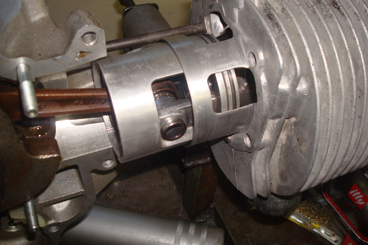

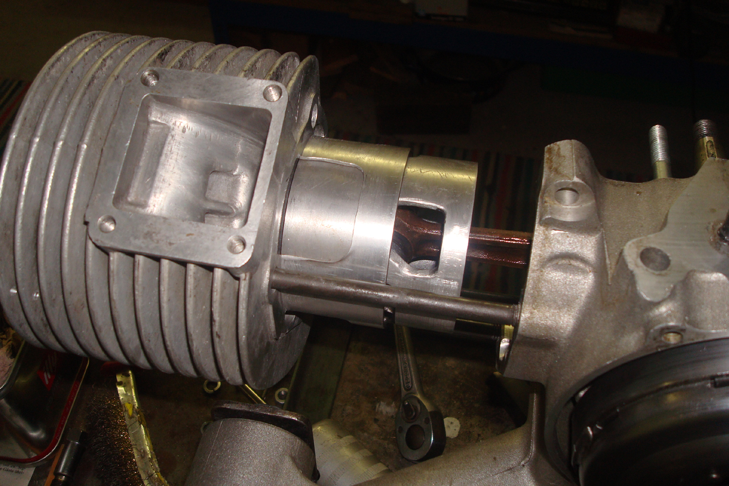

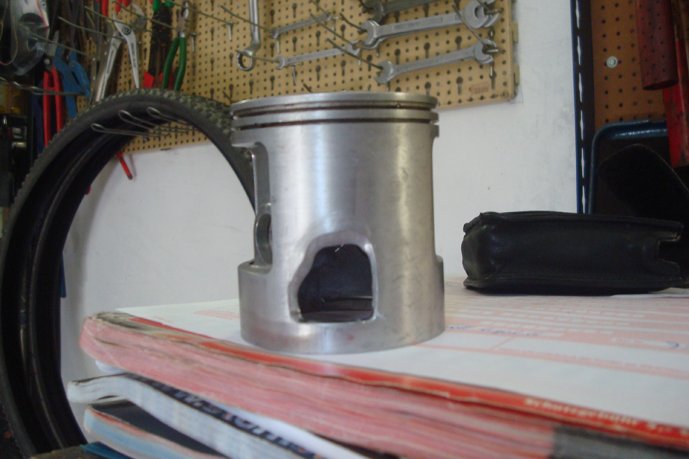

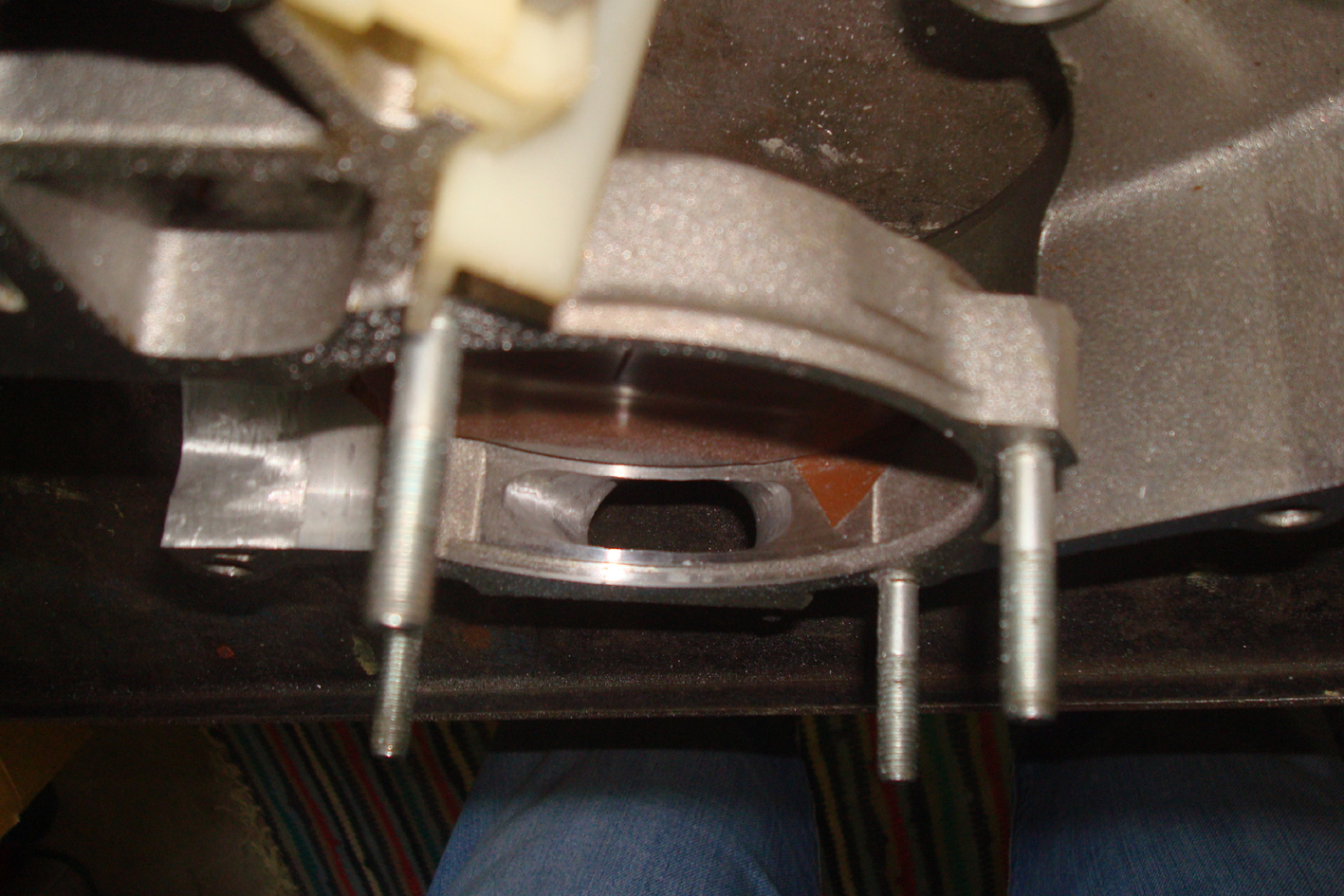

Fotos von den Kolbenfenstern/Zylinderfußfenstern, bzw. deren Übergang:
Recht viel lässt sich da nicht machen, die ÜS sind vorgegeben, die Kolbenfenster etwas versetzt; der Bereich über dem Kolbenbolzen ist die Verstärkung des Kolbens...

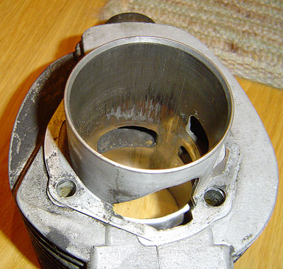

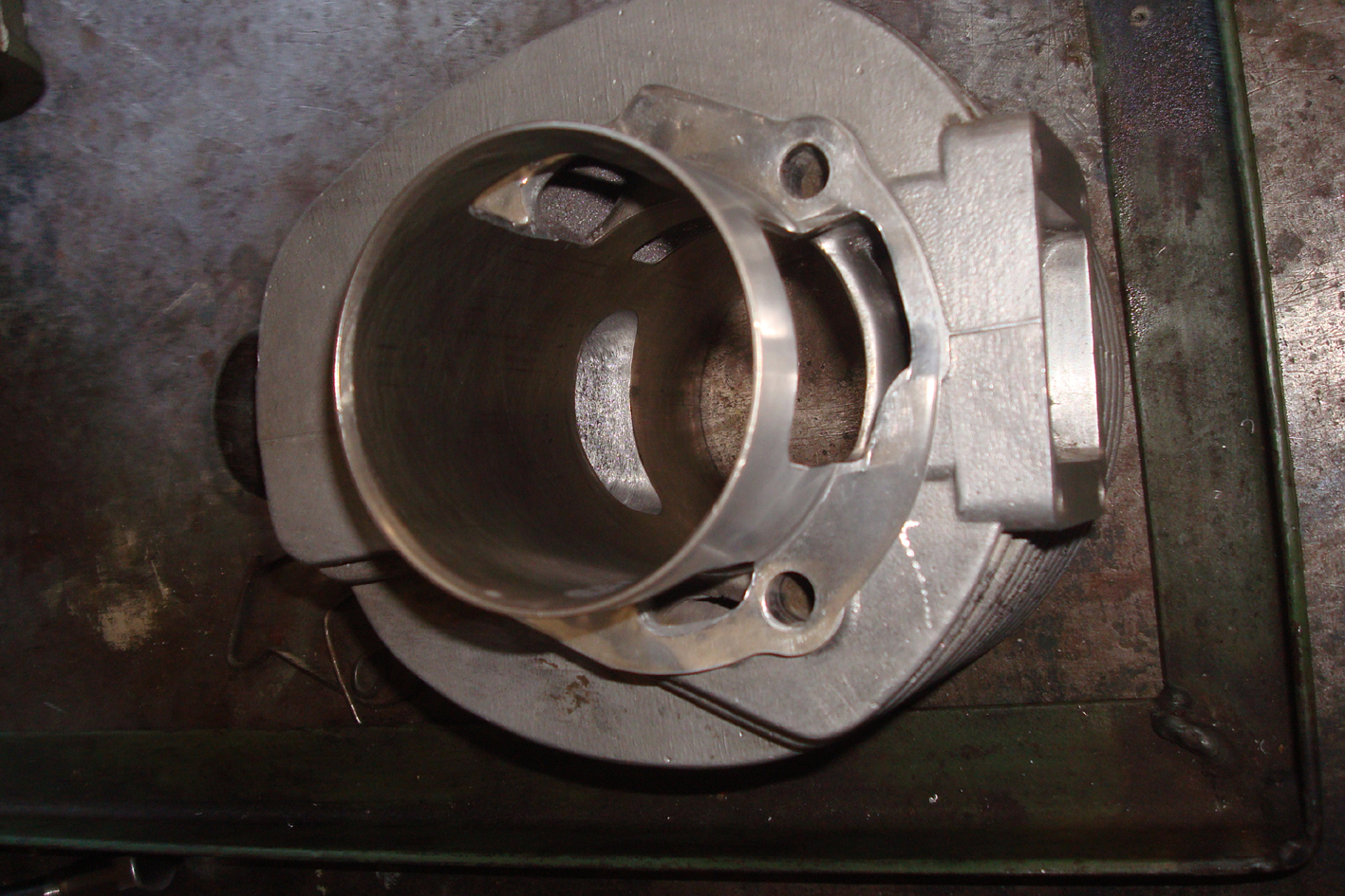

Übrigens: Das war der Urzustand des Zylinders:

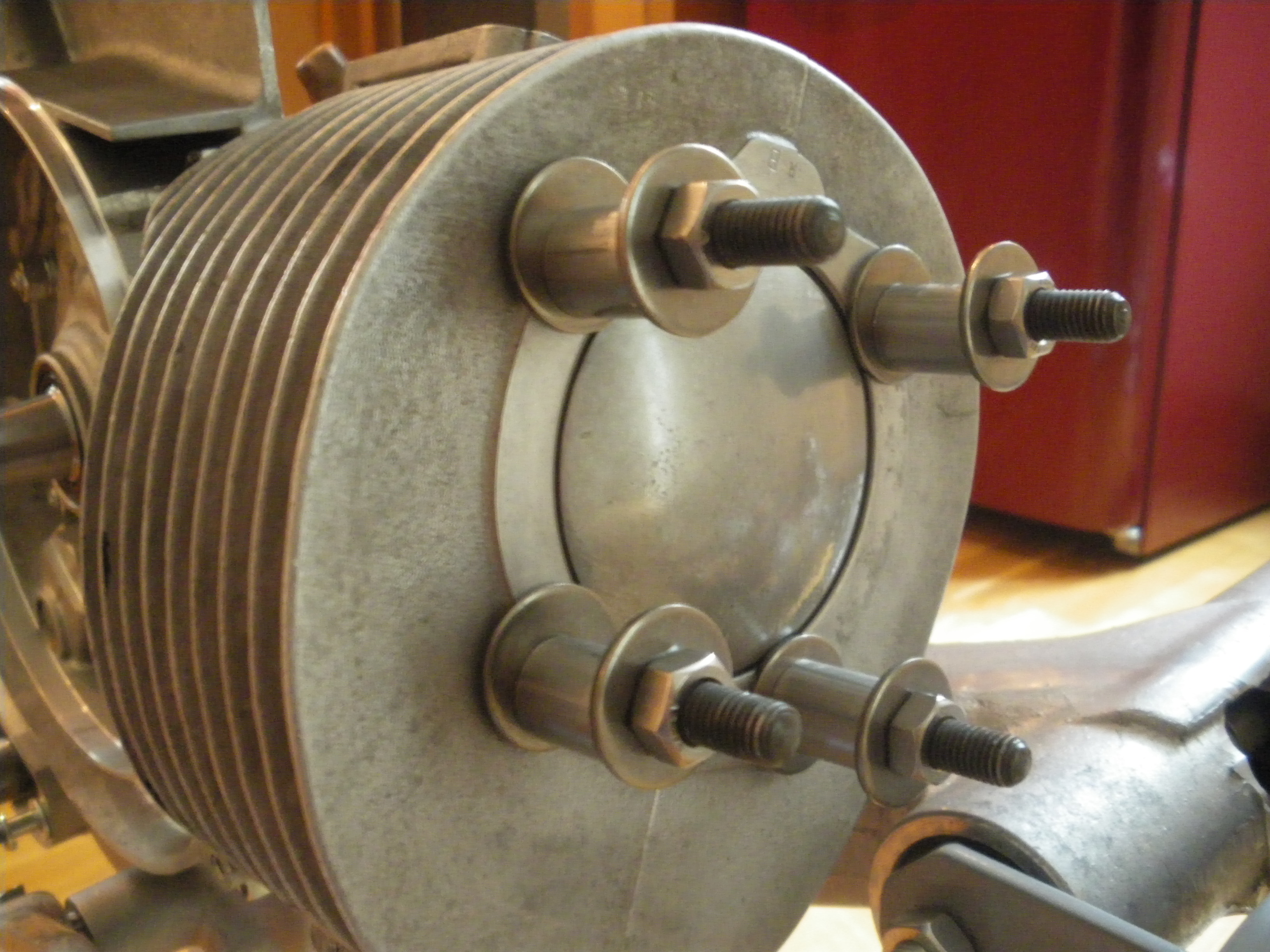

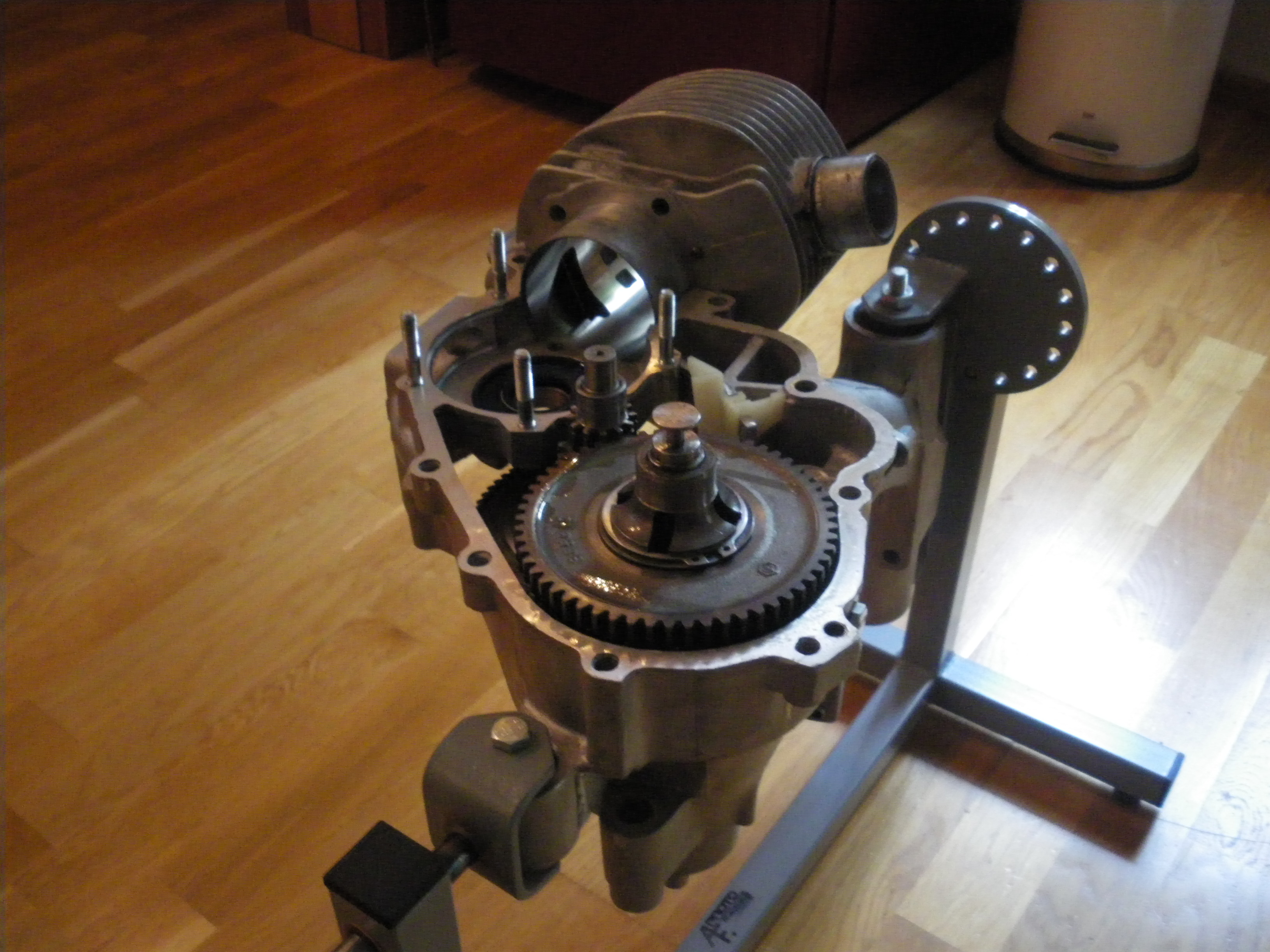

Here are (old) photos from my 180 SS.
I had to put a pinasco double inlet because of a massive seizure that stuck the piston in his barrel a long time ago. It was in the late 80ties and no internet and no way to find a decent SS barrel in replacement at this time. I found the Pinasco during an italian trip and tried to fit it in the SS engine case. Not that simple because of the smaller diameter of the case to shove the cylinder in. Only the reed valve inlet was used with a small 19 mm carb and it worked really fine at that time. I'm now trying to restaure the SS and I'm building a brand new engine in a O-tuning way (amazing!!!)
I guess the double inlet makes the throtle a mess to get a correct running...
