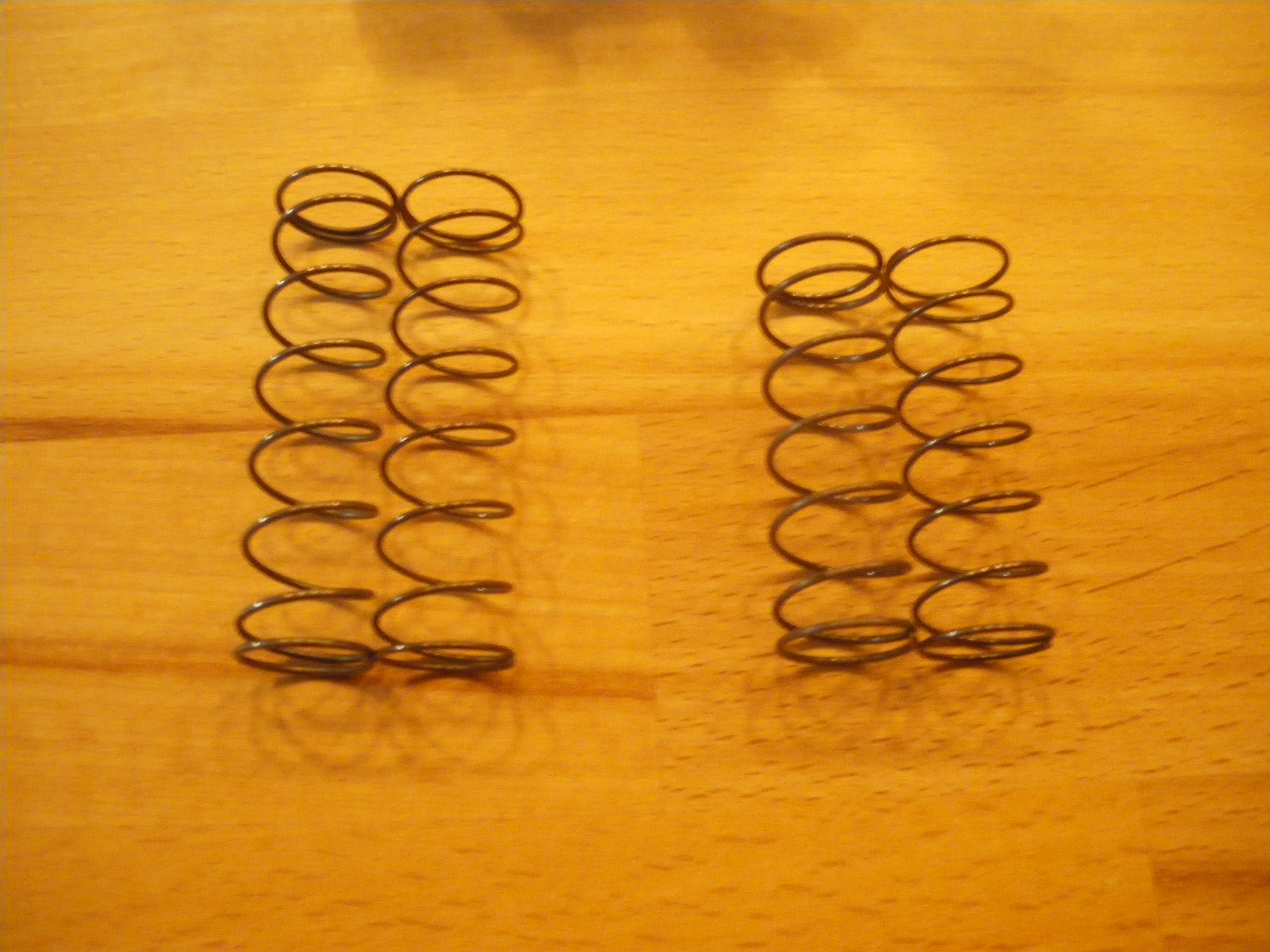

Interessant. D.H. es gibt eigene Federn für beide Vergaser? Hab ich gar nicht gewusst. Kannst du mal beizeiten ein Foto davon machen und vielleicht hier reinstellen? Wäre super!
Mein gaszug geht relativ strang, ist aber noch zu ziehen. Hab mir schon überlegt, zwei Windungen der beiden Federn wegzuschneiden.
@schurl: schau mal, bei BABAs geht der Gaszug beim Zusatzgaser aussen weg.
Ja, die eine hat die Länge der SI-Feder, die andere ist etwas kürzer.

Danke, das wäre lieb.
Welchen SHB-Vergaser hast du in Verwendung? Deine Gasseilaufnahme ist nämlich um 180° gedreht gegenüber meinem SHB C 19.19. Ist das ein "E"?
Umbau geht wegen deer asymmetrischen Aufnahme des Schiebers nicht. Entweder die Federverkürzung genügt, oder ich muss mir um einen anderen Vergaser schauen.

----------------------- links Feder SI 24 -------------------------- rechts SHBC 19.19E
Die jeweils linken Federn sind die Originalen ==> Durchmesser 1 mm
die rechts daneben sind die weicheren ==> Durchmesser ca. 0,85 mm

Vielen Dank für die Fotos; Die Federn hab ich nicht, hab einfach 2 Windungen bei den originalen beiden weggezwickt, geht auch leichter.
Und Gasrohr schmieren bringt auch schon enorm viel... :wacko:

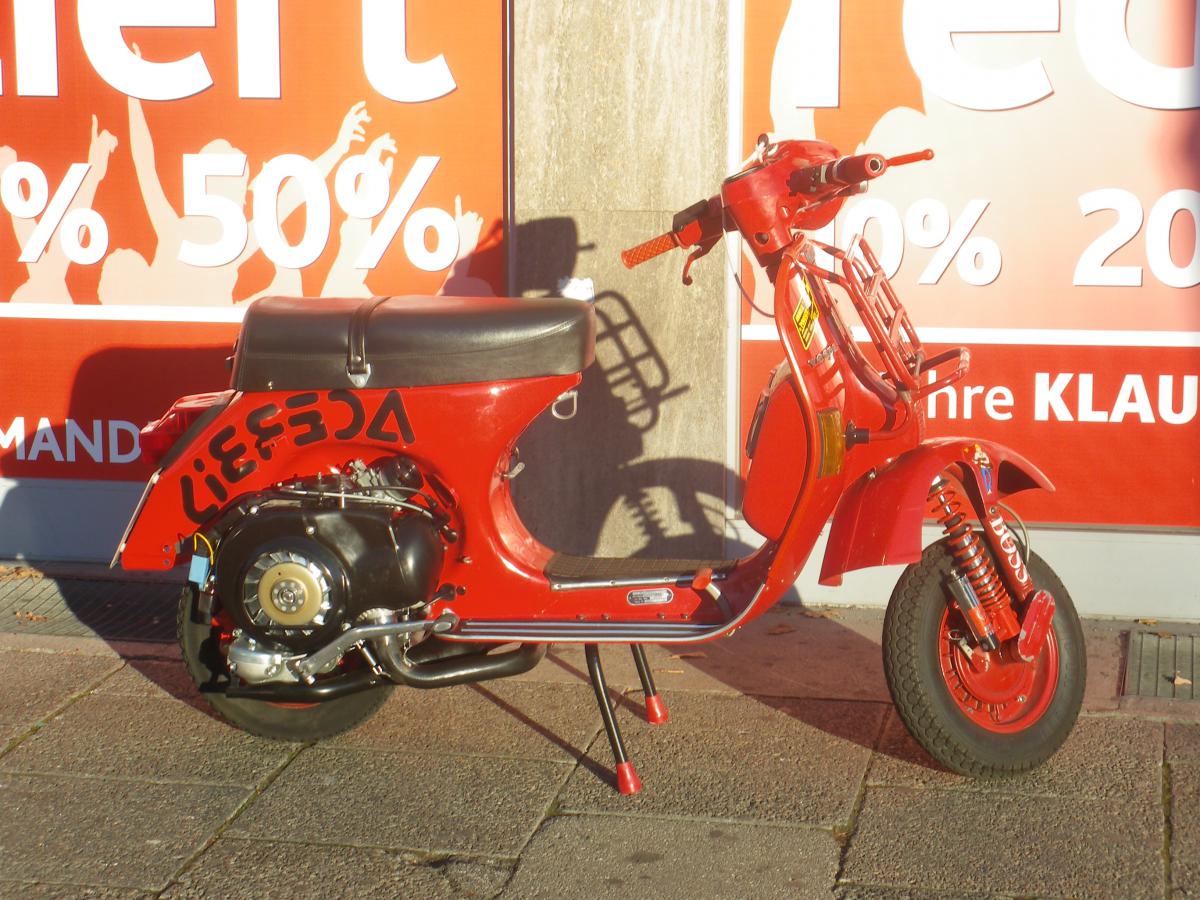

Vor 3 Wochen hatte ich dann doch mal Muse, das "Dingens" fertigzuschrauben.
post-12688-0-34609300-1322411923_thumb.j
post-12688-0-85563000-1322411946_thumb.j
Und heute, bei diesem Traumwetter, gleich nochmal ne Runde gedreht.
Grüße aus Augsburg
BABA'S
Das "Dingens" ist (letztendlich) wirklich schön geworden! :wacko:
... oder lags einfach nur daran daß du im Zuge des Umbaus deine Karre mal wieder geputzt hast? :wacko:
Bin schon gespannt wie die Reuse die Stockachtour 2012 meistert. :wacko:
Für die "nur gesteckt" Variante passt das schon :wacko:
==> frag mich aber nach dem 1.Tankstop nochmal
Also verbrauchen tut sie schon etwas mehr, als original, dünkt mir... :wacko: Aber ich hab noch nicht so genau geschaut. Das werd ich im Frühjahr dann tun.
Dein DV ist ein neuerer mit dem ASSO-Kolben.
Wie bzw. mit welchen Komponenten7Teilen hast du deinen Motor aufgebaut? (Steuerzeiten vermessen?) Auf den Bildern schaut ja alles sehr sehr sauber aus.
- Gehäuse ist NOS aus altem Lagerbestand, gänzlich ungefräst !
- Den geklemmten Pinasco mit Kopf habe ich vor 25 Jahren geschenkt bekommen.
==> ist nur frisch gehont worden, Kopf wurde damals auch abgedreht
- Der ASSO-Kolben sowie der Membranstutzen sind noch aus
der "Schnäppchenecke" vom Rollershop in Adelsried.
==> nur Kolben und Auslaß wurden überarbeitet
- Kurbelwelle ist eine Pinasco-Langhub aus den 80ern verbaut
==> die ohne Anlaufscheiben
Es ist keine Kopf- und keine Fußdichtung verbaut ! ! !
- NOS Getriebe aus der T5 mit langem 4.Gang :wacko:
- PX-Kupplung mit 20 Jahre altem Surflex-Korb (ohne Ring), 4 Scheibenbelägen
und Pinasco Federn mit gelochten Federtellern sowie das 22er DRT-Zahnrad.
- Lüfterrad ist ein HP4 mit 495g Alu-Lüfterkranz (Gesamtgewicht ca.1500g)
- Auspuff halt der NOS Pitone mit Viton-Flansch.
Wie gesagt, ist ein reines "Stecktuning"
==> so wie damals im Rollershop Katalog beschrieben :wacko:
Grüße aus Augsburg
BABA'S
Aaahhh, der Rollershopkatalog. im 1988er stand was von +3PS gegenüber der Normalvariante des 213er Pinocchios...
Insgesamt ein richtiges Oldscool-Teiletuning! Gefällt mir.
Wie hast du den Auslass bearbeitet, ich meine welche Werte bezüglich Breite, Form und Höhe hast du angestrebt/erreicht?
L.G. Georg
Leider habe ich hier nix gemessen oder gar angestrebt
Auslaß nur 1,5 mm in die Höhe und je Seite 1 mm in die Breite "gezogen" :wacko:
==> keine gerade Oberkante wegen dem L-Ring
Mein anderer DV-Zylinder hat einen Trapez-Auslaß
==> Bilder gib es hier irgendwo schon
Grüße aus Augsburg
BABA'S
Bearbeitet von BABA'S
