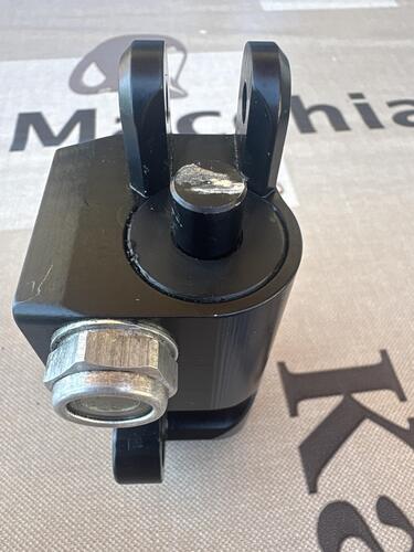

vor 3 Stunden schrieb torpedo80:
Der geberkolben hatte kleine Macke. Hab ihn mit feinem Schleifpapier abgezogen
Danke, das probier ich aus 👍🏼

3 von 5 von der 2.0er die wir in den letzten 2 jahren verbaut haben machen nach geraumer zeit ärger,
geben dann die bremse nicht mehr frei, die dichtringe lösen sich auf, der kolben geht nicht mehr zurück. versuchen es mal mit neuen dichtungen und DOT5. bin wohl nicht der einzige der diese problem hat. an der 1.0 gabsd dass so nicht.

Ich hatte dasselbe Problem und hab  sie mal zerlegt.
Der schwarze Kunststoffring ist eigentlich nicht wirklich eine Dichtung die Bremsflüssigkeit abhält sondern eher Schutz damit kein Dreck eindringt.
Bei anderen Bremspumpen ist da eine Gummimanschette und darunter ein Sicherungsring als Endanschlag der den Kolben am rausrutschen hindert.
Bei der 2.o ist leider dieser schwarze Kunststoffring auch gleichzeitig dieser Endanschlag! Er sitz relativ fest und ließ sich nicht zerstörungsfrei ausbauen.
Ich hab diesen Ring dann  neu 3D-gedruckt, wofür ich aber viel Anläufe gebraucht habe. Das richtige Maß innen und außen hat sich nur durch mehrfache Versuche ermitteln lassen, sodass der  Ring  außen fest sitzt und die innere Bohrung nach dem einpressen noch groß genug ist.
Mal sehen wie lange es hält.
