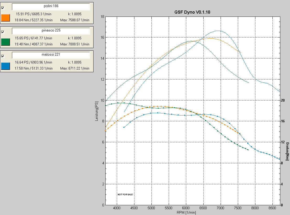

nanu, wasn das mit dem zeitintervall?
ah ok - die 2 funktionen nun hintereinander
hoppala mehrleistungswarnung
malossi 17,1 pinasco 16,6 polini 16,3
das ist das mit dem rollwiderstand was gerald mir erzählte oder
Bearbeitet von freakmoped
ja, zeitintervall und radieren sind jetzt hintereinander zu machen. rollwiderstand ist in einer der letzteren versionen mit dazu gekommen. jetzt sollte man auch ein gewicht eingeben, das dem realen entspricht. Einstellungen vom Cw wert und Stirnflaeche scheinen je nach referenz P4 unterschiedlich sein.
