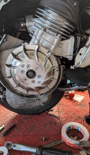

Hab heute nen alten M200 Motor mit BFA 244 und der BFA Zylinderhaube  zusammen geschustert .
Dazu gab es noch nen gebrauchten Lakers den ich billig bei Ebay gefunden hatte, einst vom Vorbesitzer auf M1L60 umgeschweisst und von mir auf den 244er Russisch Rückgeschweisst wurde.
Später wandert der gute in die Chassi.
:cool:
Für was die Löcher in der Hutze?
vor 16 Stunden hat scooterboy86 folgendes von sich gegeben:
Wärmeabfuhr.
Dankeschön
Werde ich auch mal in Angriff nehmen da ich eh die Bfa Hutze noch verbauen will obwohl so wirklich Hitze Probleme nie aufgetreten sind :cheers:
