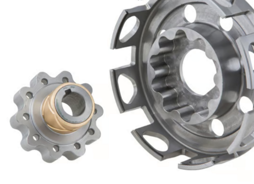

Heute mal der nicht richtig trennenden Kupplung auf den Grund gegangen, und da kam uns gleich mal was entgegen:
KM Stand ca. 3300
WhatsAppBild2025-02-07um19_55.43_0b09eea0.thumb.jpg.5b762f8b52aa9b0e5399327410f2794d.jpg
WhatsAppBild2025-02-07um19_55.43_2d217765.thumb.jpg.498c0bdf776b0f44c9de6de7d25bb0a2.jpg
Neu SIP Cosa 2 mit Ring und BGM 22 passend zur verbauten 65er BGM Primär
WhatsAppBild2025-02-07um19_55.43_11ec2371.thumb.jpg.a30d454ffe12854948c31c7fbe691622.jpg
Trennt und läuft wieder... dann klappt es auch mit dem Nachbarn... ähhh Schalten:-)

Was war dann die Ursache?
Aufklappen
Ich bin jetzt von der losen Kupplungsbuchse ausgegangen... da das  im Kupplungsthread aber auch schon angezweifelt wird, werde ich mal das Teil weiter zerlegen und das Spiel oben vermessen.
Die Buchse ist einfach rausgefallen als ich die Kupplung auf den Kopf gedreht hab.
