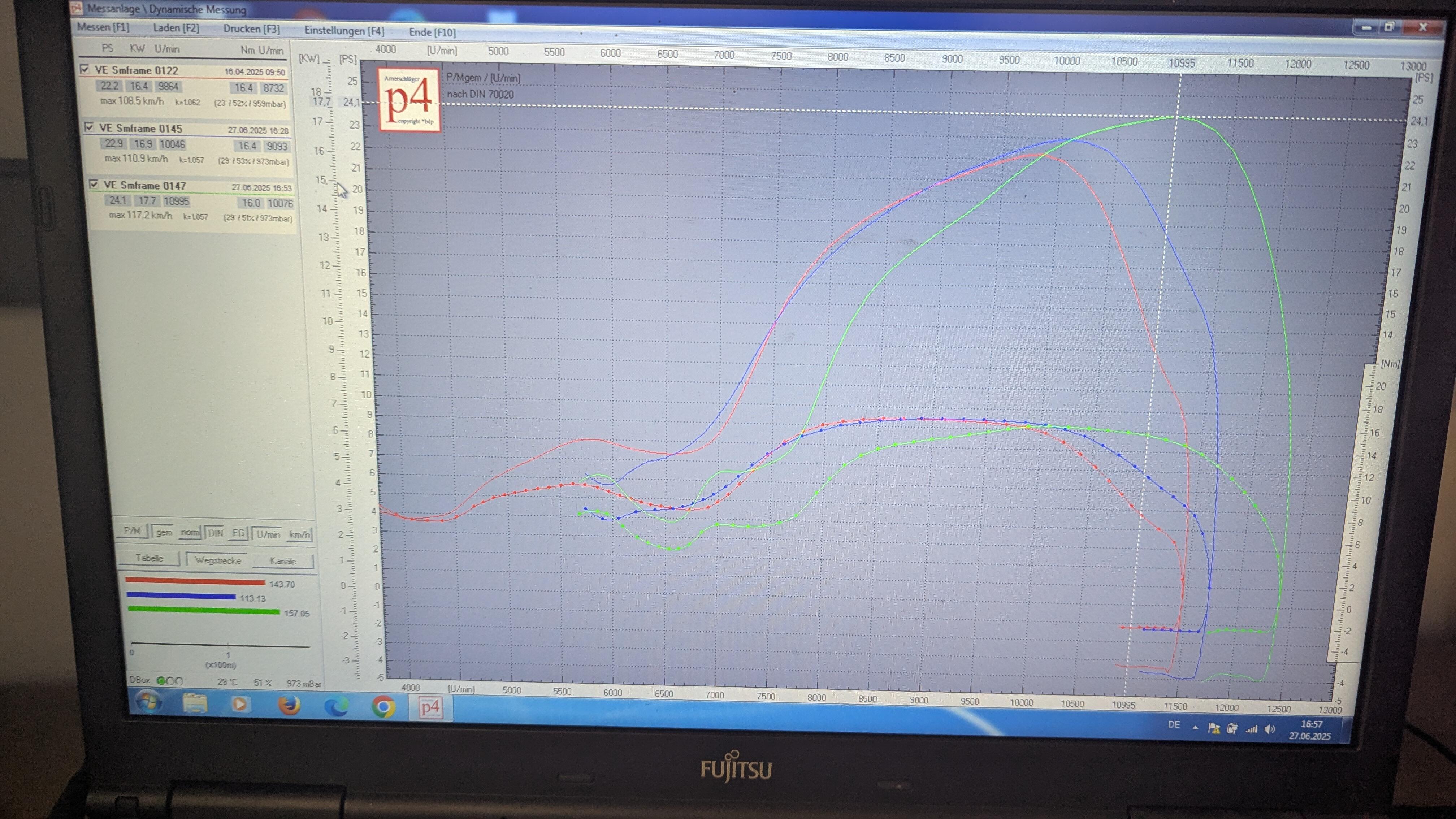

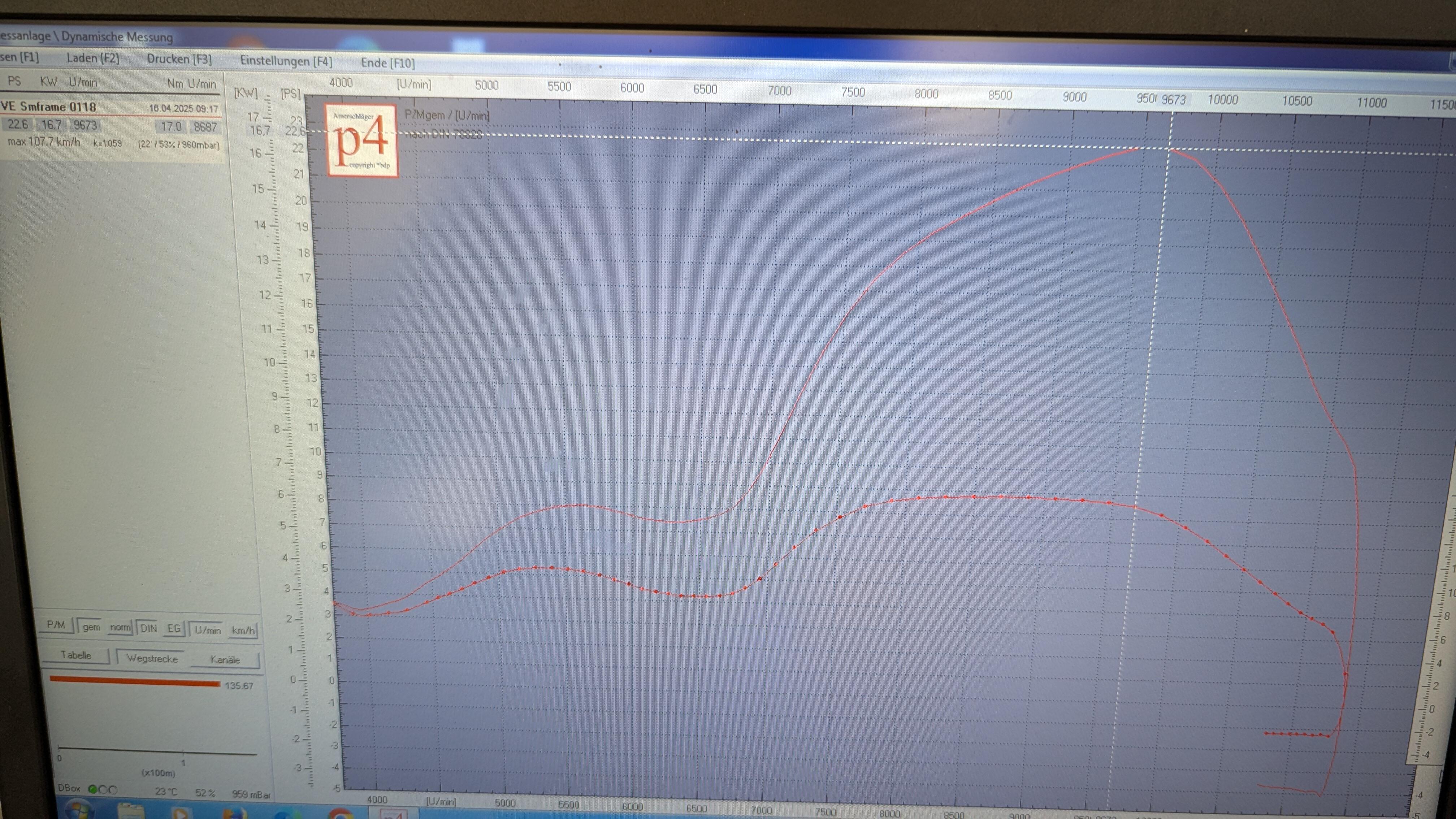

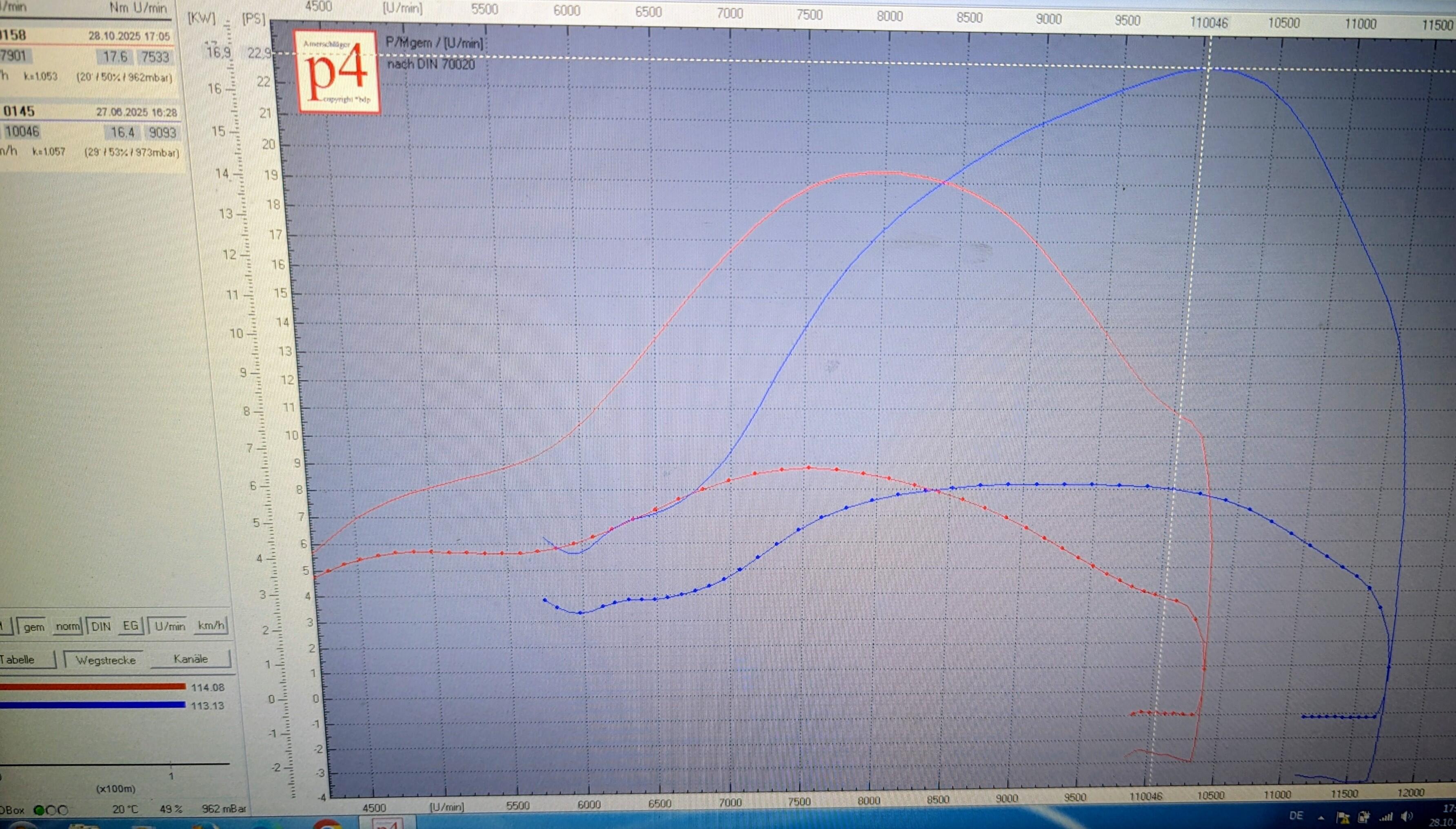

Ich denke mal, das Du schon noch die ÜS etwas anheben könntest. Der hatte ja 184/118. Wenn der noch so ist, wie bei mir, dann müßtest Du den für Taipan Steuerzeiten, die der Erich empfiehlt, folgendes machen (draufklicken macht groß :-D):
Also eigentlich nur anheben um 1,36mm. Dann kommst Du auf 190/126. Das würde ich mal versuchen:cheers:;-) Der hat noch bißchen zu wenig Band. Mit mehr ÜS-Zeit kommt da noch was. Bin mir sicher, dass der gerade noch zu wenig Saft bekommt für den Taipan.

vor 58 Minuten schrieb Dr.Tyrell:
Absolute Zustimmung. Auf los!
  • Like 1
vor 15 Stunden schrieb v50pilot:
Da muss noch mehr kommen!
Vor allem das Band hintenraus gefällt mir noch nicht.
anderer Zylinder, aber mit 183 Auslass ~28VA sah das bei mir ähnlich aus vom Verlauf mit Peak bei 7800, mit 194 Auslass 32VA am Einteiler dann Peak bei 10000 und schönes Band...
