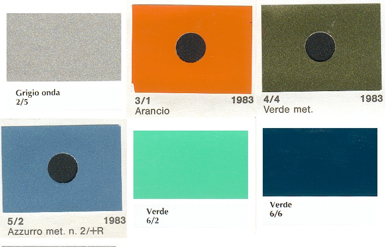

Hallo mal wieder.
Also nachdem ich mit der guten jetzt bei mehreren Lackierereien war steht wohl fest, dass ich mich selber um die Verschönerung kümmern muss. Zumindest vorne. Eine Backe, dachte ich, kaufe ich einfach gebraucht.
Nur da und dann natürlich auch beim Kauf des Lacks stellt sich die Frage nach der korrekten Bezeichnung der Farbe bzw. der Lacknummer. Kann mir da jemand weiter helfen? Ist eine 125ccm von 1989.
Ist ein recht dunkles grün. Jedenfalls dunkler als das der Backe, die ich gebraucht bekommen hatte (siehe Bild) - Klogriff.
danke euch
