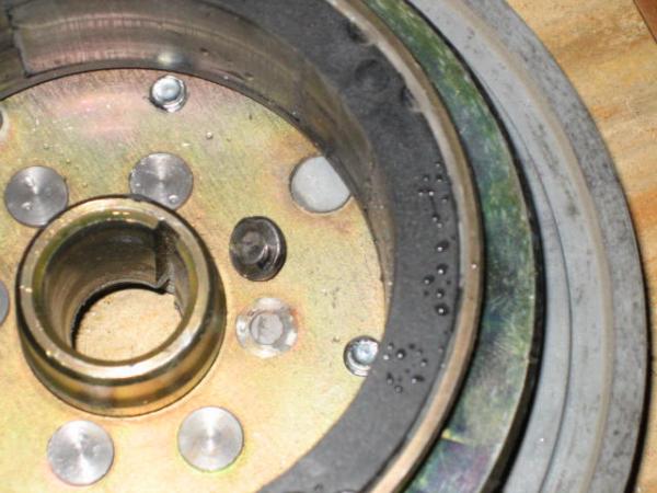

apropo
gestern auf oanmol koan zündfunkn mear kopp afnocht
heinte VariotronikLüra demontiert und :-D
niate ogrissn und schian olle spuln zerstört
a sella scheiß, und sowos bei a fost nuie 300? zündung...
