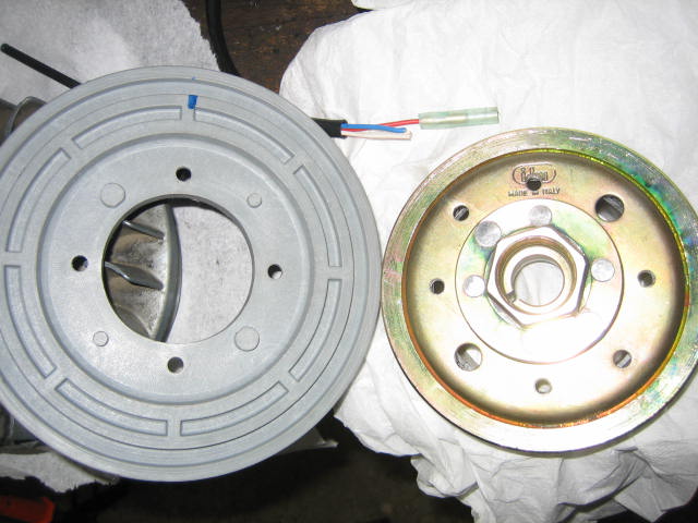

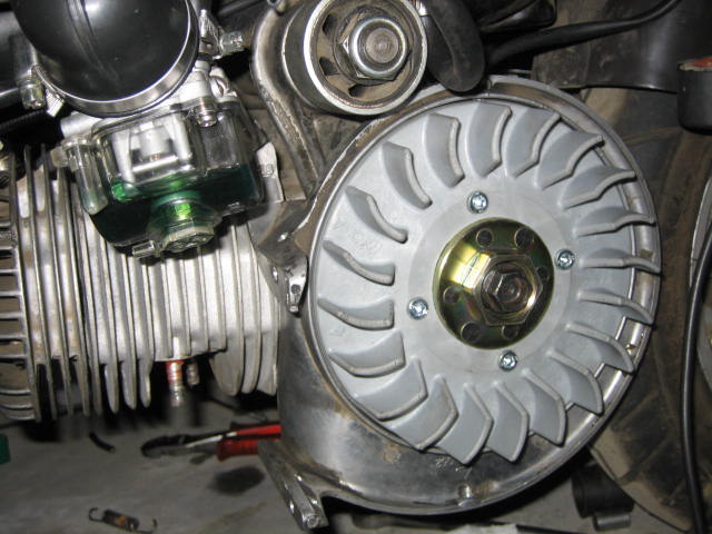

hon heinte meine 225a fertig gmocht
hon ia a variable zündung verstellt aktuell von 27 bis 18 grad
leichtes polrad
ancillotti auspuff
und nouamol länga übersetzt
mächtiger traktor
bei 100 scholtisch in viertn donoch geats munter weiter :-D
hon net ausgidrahnt weil S1 bei Minusgraden und dozou nou dreistellich geschwindigkeit isch net unbedingt sexy

nojo mear leistung durch zündung konn i net sogn
hon meara umgibaut
etwas bringen solls obo wenn nocha untn rum, deil di Zündkurve bei 27° startit
i hon de montiert weil des di oanzige wirklich zuverlässige elektronische Zündung für die Lammi isch
sell ischs hauptargument
PM Curly isch oia kemmen
wor zi laut und zi auffällig
do ancillotti isch zwor net viel leiser, schaug obo aus wia orginal,
und liefers saugeiles drehmoment
ond soviel wianiga drahn der a net aus
also im prinzip ähnlihc wia der T5 auspuff bei den LFs
dodurch konn i di karre sehr lang übersetzen
und gmiatlich im verkehr mitschwimmen
(100 bei 5800rpm :-D )
