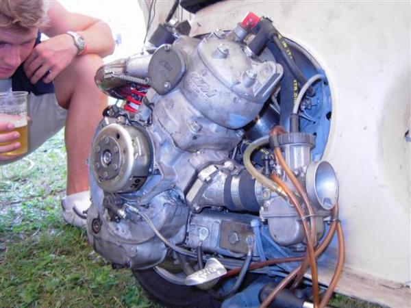

grot ba et3.it gsechn:
Des isch amol a geildo Motor:
2 Zylinda Rotax
Und de Ape :-D
