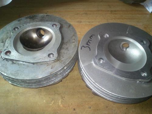

mir hobn ht für 2 lambrettamotorn a poor köpfe gimocht zin testn.
a kumpl hot a cnc drahnbonk dohoam.
Wenn jemand bedorf hot im foll i konn des vermitteln. olleweil hobmo zwor lai a sponnvorrichtung für lambrettaköpfe odo se war gschwind gimocht...
er hot a cnc fräse dohoam, also a block spindeln planen usw war meglich, sebn hobmo obo koane sponnvorrichtung nou, obo lossat sich ols mochn.
Bearbeitet von Werner Amort
Block planen muas i olm olles no walsch schicken.. hon a koan do in dor nehe... a kòpf oudrahnen fùr SF brauch i olm widor amol! Wennes wos bauts schick i dir leit a zi enk wosn zi mir kem... luk hot sichor a olles isch obor ziemlich bescheftigt olm konn i mo denkn =)
Jo Köpfe sein koan Problem, i miasat holt no M9 Schraubn bsorgn, noar schneidn mir do Gewinde in di Stehbolzenlecho um in Kopf festschraufn zi kenn af do Vorrichtung. Bei so Lammi hobmo M10 ginumm di sell hot M8 im Block und net M7
lai dichtfläche zruggdrahn konn i do af inso Drahnbonk a, odo a sischt jedo Dorfschlossa :-D . Do Christian af do CNC mocht donn Quetschflächen und Brennräume noch Wunsch und Zeichnung.

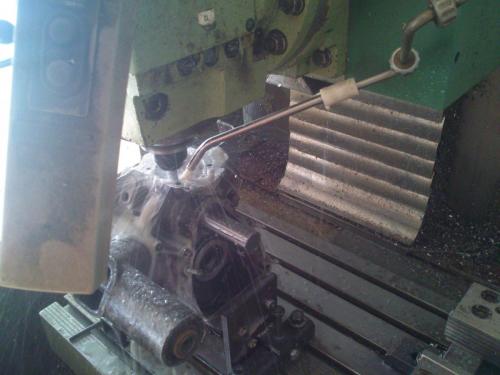

het do an block zu spindeln, kannesch du mir des mochn...?
Na unsauger fir rahmen hon i leider nix do, lei dir girato hon i a poor sochn do!
Is Problem isch bei do CNC Fräse hota 3 Plattinen hin. ht hobmose außngschickt Deitschlond zi oan der de Plattinen richtit. I woas net wia long des daurt.
Donoch miasatmo ano a Dummy welle mochn damit mir in Block an do Kurblwellenachse ginau ausdorichtn und ebn a Sponnvorrichtung fürn SF Block.
sebn hon i a nou koan direkte Idee muisi amo awian googlen
des daurt ols no awian, obo mochn muisis sowieso weil is fi mein block noar a brauch
https://www.facebook.com/video.php?v=370998436384700&set=vb.370713643079846&type=2&theater
obo de vorrichtung gfolltmo net so muismo des amo mit an block an do fräse amo unschaugn
Wor grot an do fräße
um zi schaugn wie di sponnvorrichtung mochn muis.
iaz moch i di vorrichtung donoch kenn mir eigentlich am SF Block olls mochn.
Zylinderfuß Planen und Spindeln, für se muase no di vorrichtung baudn und kurblgehäuse spindeln. olls koa problem :-)
