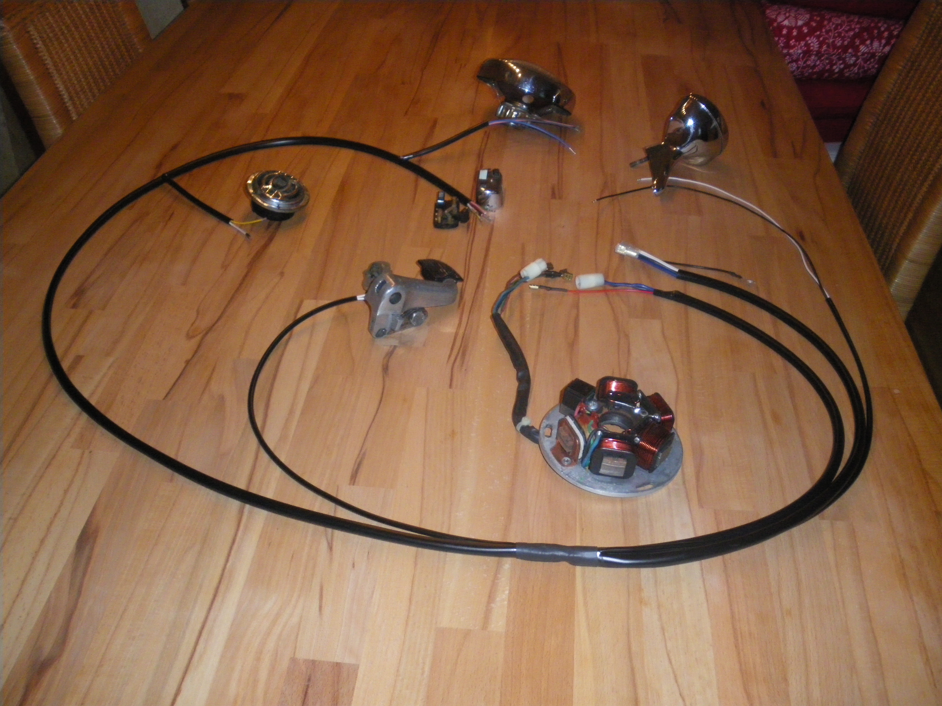

Hallo Leute
Mein Problem ist wie ich die Kabel von einem PX 200 alt Motor ( Ohne Battarie)
an den 150 T4 Kabelbaum mit Batterie anschliessen muß?
Hat das schon mal jemand von euch gemacht und kann mir dabei weiter helfen?

Ja. Hab isch öfta gemacht als Aische poppen. Schmaissu Battarie wäg, raissu Kabelbaum raus, ziehssu neue Kabelbaum von PX ein. Guggsu unta
http://www.vespa-t5.org/tip_kabelbaum.shtml
Kannsu gut nachmachen mitte Kabelbaum vonna PX. Brauchssu halt viellaischt noch andare Schaltas und so Schaise. :-D

Schmeiß den alten T4-Kabelbaum raus und mach nen neuen...
Hab das gleiche Projekt mal durchgezogen. Wenn Dein Kabelbaum so aussah wie meiner (und auch so alt war :-D ) macht das Sinn.
Schick mir mal ne Mail, ich hab mal ne sehr schöne Anleitung dazu geerbt. Kannst Du haben.
Oder hast Du Blinker...?
