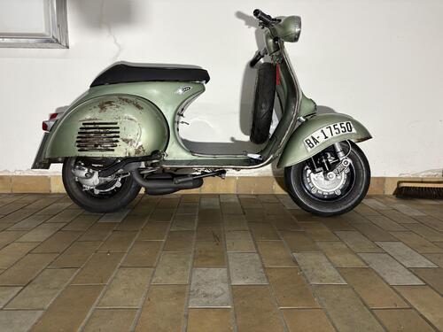

Bin gerade dabei meine umgebaute und gekürzte PK XL2 Gabel in die Sprint Veloce anzupassen
Habe ich was falsch gemacht oder ist das normal, dass der Abstand zwischen Kaskae und Gabel so knapp ist und sich gar berührt?
Da muss ja der Kotflügel noch dazwischen..
