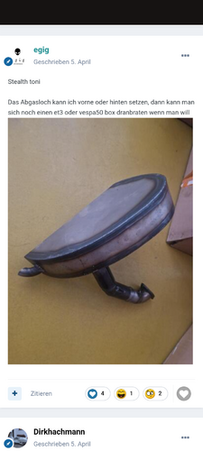

@egig wäre das hier nicht die einfachere, möglicherweise auch billigere Basis für ne Box? IMG_20210120_221443.thumb.jpg.8e9bdff2110249b52652cb8fed183eb6.jpg
... würde mich wundern, wenn Du nicht schon triftige Gründe dagegen gefunden hast.... :-D
/V
Das Problem ist die Lautstärke, hier ist kein Platz für Dämmung, das ist dann lauter als ne Polini / Proma Schnegge
Ber der Superbanane ist die Hälfte der Box für die Geräusch- Dämmung zuständig
Bearbeitet von egig
  • Thanks 1
vor 7 Stunden hat egig folgendes von sich gegeben:
Wird schwierig
