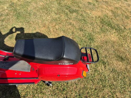

Hier zwei weitere etwas unauffälligere "Modelle" für PX alt, die ich in letzter Zeit gebaut habe, welchen findet ihr besser?
PX Rack "Mini":
Der Träger ist so stabil, dass man den Roller an der hintersten Strebe ohne Probleme hochheben kann.
Von den Abmessungen her kann man da immernoch ne (stabile) Gepäckrolle oder die kleine SIP tasche draufpacken. Ich nutz den auch um mal schnell n Paket zur Post zu bringen. Ausserdem hat man so einen "Griff" um die Vespa auf- und abzubocken
Mittlerweile lass ich die Grundplatten lasern und habe die Form so angepasst, dass der Tank im Bereich der Schrauben nicht so sehr in Mitleidenschaft gezogen wird. Durch die "Welle" in der Grundplatte liegt die Sitzbank nach wie vor auf ihren Gummis auf und die Sitzbank liegt so tief wie original.
Passt so wegen dem höheren RüLi der Lusso, vermutlich nur auf PX alt. Für Lusso habe ich aber schon ne Idee...
Gefällt mir sehr gut und wäre genau das was ich suche. Was soll der denn kosten?
LG

Ja schon angeschaut, aber da fehlen ordentliche Befestigungspunkte (das Dreigestirn aus Tankbefestigung und Zapfen). Da müsste man nen Ausleger zu den vorderen Befestigungspunkten lasern. Damit das stabil wird bräuchte es da auch ordentlich Querschnitt, weil die Punkte so weit auseinander sind. Da geht ne Menge Material drauf.

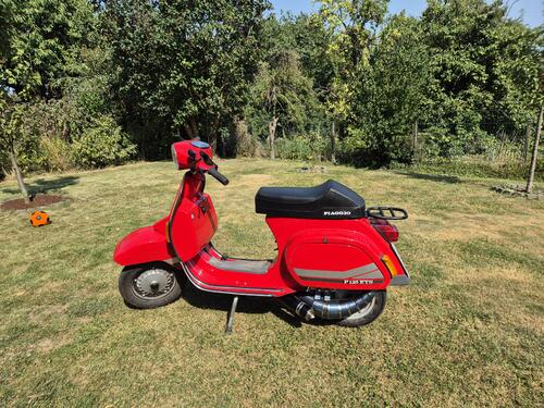

@Pholgix
Hat zwar etwas länger gedauert, aber jetzt ist sie fertig inklusive deinem Gepäckträger der sich wie ich meine sehr gut macht.
Für das kleine Gepäck genau richtig und auch stabil, da wackelt nix.
Danke Dir
Beste Grüße
