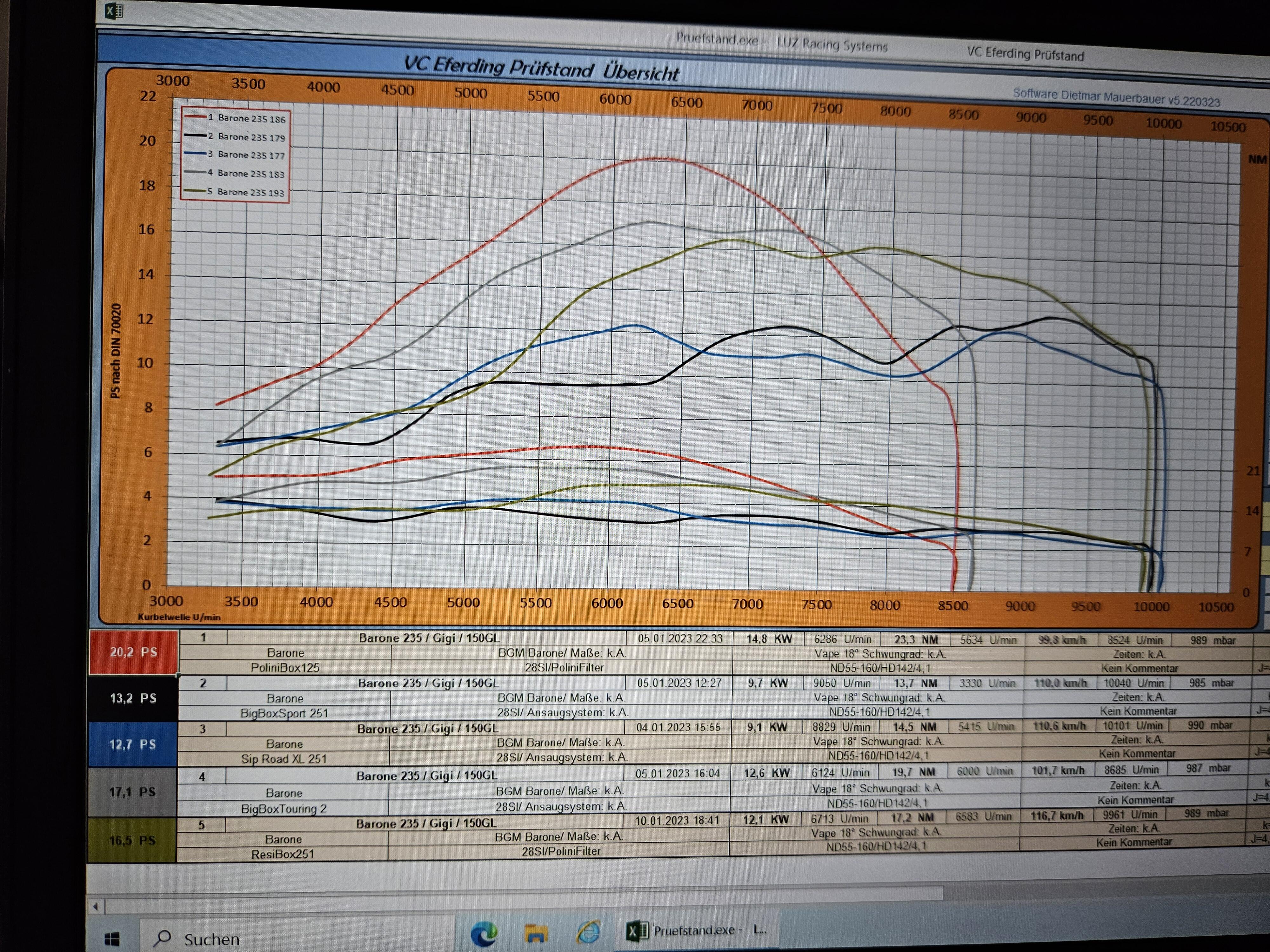

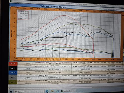

  Am 6.1.2023 um 12:24 schrieb gigi83:
20230105_224359.thumb.jpg.59597dd63b8568e323b6bc249db80b11.jpg20230105_224402.thumb.jpg.41f581e03b6cd3f2694ea1cd47a7ae1d.jpg
Aufklappen
Es handelt sich bei dem Motor um eine LML DS Gehäuse.
•FuDi= 0,5mm
•QK= 1,5mm
•AZ= 176°
•ÜZ= 118°
•VAPE stat. 18° BE9ES
•28SI- Hd142/Nd55-160/ 4.1 Sip
  mit Airbox und Polini-Filter ohne        Venturi
•PoliniBox
alles unbearbeitet "out of the box"
Polini Box passt natürlich nicht, kein Wunder bei dem Hub.
Alles in allem ist der Zylinder für Drehschieber nicht zu empfehlen, auf Membran hat er natürlich Potenzial.
20230125_110854.thumb.jpg.7e1ffa297f5c76a81a59342b24dd8ef9.jpg20230125_110900.thumb.jpg.bc189b74114b6b06eb077990b5a936fb.jpg20230125_110918.thumb.jpg.2ba887669c79d3f7741d5b5c82ef32b5.jpg
Hier mal ein paar Kurven zum Vergleich (einzig 28PHBL statt SI28)
VMC CRONO-BARONE-BGM
alles "out of the box" bis auf BGM da sind die ÜS-Fenster geöffnet.
