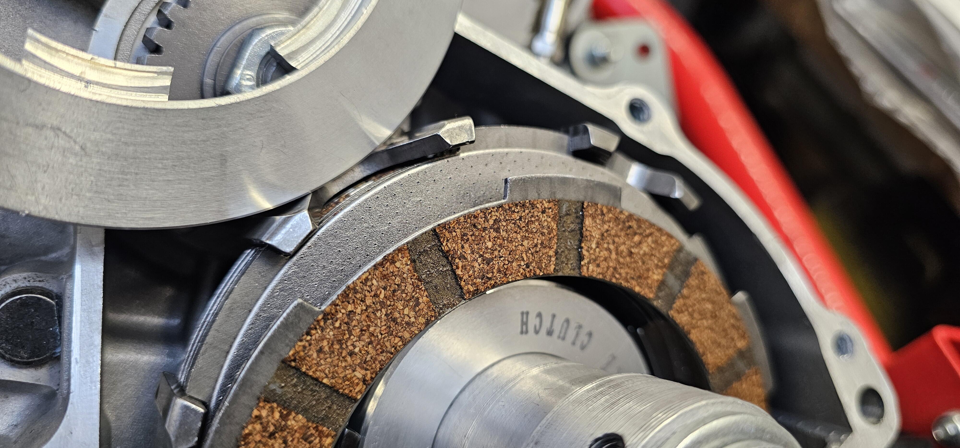

Meine Reuse leidet unter genau dem gegenteiligen Syndrom. Ist der Motor nach 30-40 km mal richtig warm trennt sie nicht mehr richtig. Den Zug habe ich schon bis ultimo gespannt und den Hebel (den Oldie mit der kleinen Kugel am Ende) am Lenker auch schon für mehr Weg nachgearbeitet. Ist das komplette 170 Deluxe Set vom Egig verbaut und das Nebenwellenlager ist auch mit 0,5mm Passscheibe distanziert. Im kalten Zustand arbeitet alles einwandfrei.
Bearbeitet von SaltNPepper
vor 15 Stunden schrieb SaltNPepper:
Ist bei mir auch wieder gekommen.
Je wärmer bzw. je länger ich fahre, desto schwerer trennt sie.
Ich glaube kaum dass sich Kork ausdehnt unter Hitze zumal die relativ hart werden nach den ersten 200-300km . Wenn alles neu ist kann schon mal anfangs schlechteres trennverhalten gegeben sein. Oft ist auch der Bowdenzug schuld der sich staucht oder auch das Seil das sich dehnt
  • Like 1
vor 30 Minuten schrieb egig:
Ich fahre erstmal so weiter. Es ist jammern auf hohem Niveau - das muss man schon sagen. Nach 150km (!) am Stück wirds anstrengend...
Fürs alltägliche hin und her ist es für mich nicht eingreifenswert.
Bisher stelle ich hin und wieder unten nach und dann trennt sie wieder besser. Bis sie rutscht bin ich noch nicht gekommen. Daher tippe ich auch eher auf den Bowdenzug (Sip) der sukzessive nachgibt...
Bearbeitet von steven
Meine Theorie… es sind die 0,8er Zwischenscheiben, die sich bei Wärme werfen/verziehen.
Bearbeitet von RobKBoh
