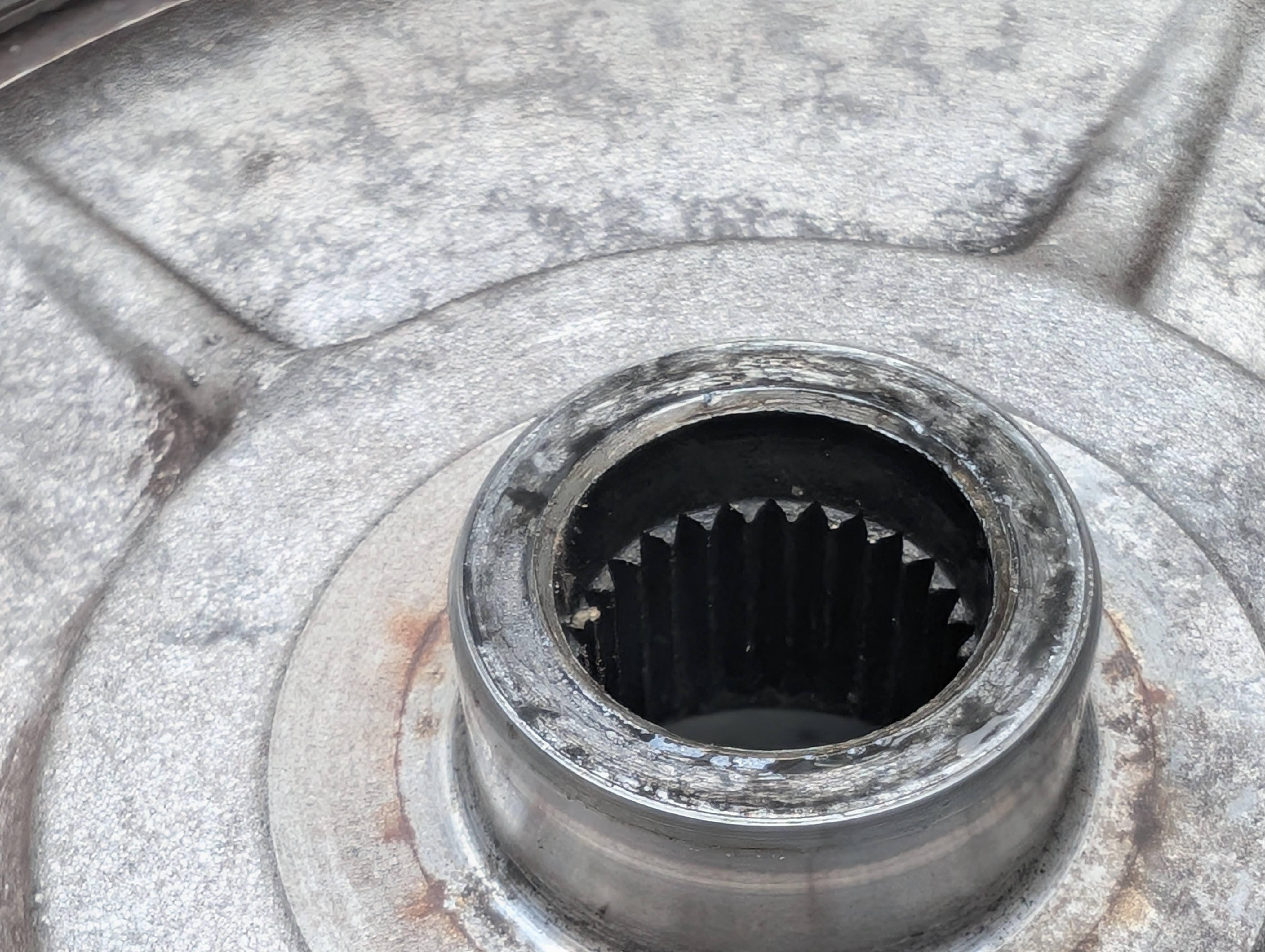

das mit spiel am hinterrad hab ich jetzt auch.
kann es sein dass bei ungünstiger kombination bremstrommel und antriebsachse die U-Scheibe an der verzahung ansteht?
dann kann man anziehen soviel man will und das spiel bleibt.
meine trommel sitzt nämlich spielfrei - nur vielleicht minimal zu tief. schleifen tut nix.
nut oder fase an der U-Scheibe wäre mein laienhafter vorschlag
Bearbeitet von wervespa
Das problem is der Freistich von der Trommel…. Die Verzahnung rutscht nicht ganz drauf da der Radius von der Welle ansteht . Einfach  eine nicht zu große fase an der Trommel einbringen (sonst is die Auflage Fläche zu klein für das Lager ) und das Spiel is nicht mehr da . Hatte ich auch das gleiche Problem
nur nachziehen hat ja nicht geklappt.
erstaunlicherweise nach ausbau und wiedereinbau sitzt alles gut und wackelt bei 110 nm nicht.
ich werde fahren und berichten.
