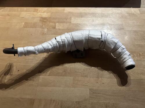

War jetzt beim TÜV und bei der Geräusch Messung war ich mit 96 db eindeutig zulaut.
170er mit mamba S
Wie habt ihr das hinbekommen?
Denke mit wicklen geht bisschen was aber auch keine 10db.
Evtl. den knalldämpfer esd adaptieren?
Rahmen ist bereits komplett gedämmt
vor 59 Minuten schrieb Pk_driver:
170er mit mamba S
Definitiv wickeln und im Notfall denn Schalldämpfer verdrehen damit er nicht Richtung Mikrofon zeigt.
Werd ihn morgen mal abholen und gleich mal wickeln in der Hoffnung hier was rauszuholen.
Spiele noch mit dem Gedanken auf den knalldämpfer zu gehen, hat hier jemand damit schon Erfahrungen sammeln können?

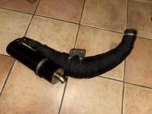

Was gäbe es noch für Alternativen zu dem Dämpfer wo man noch etwas an Lautstärke reduzieren kann?

den 300mm werd ich nicht unter die backe bekommen :dontgetit: und den mit 250mm finde ich leider nirgends
Fox Dämpfer oder knalldämpfer ausprobieren?

Wickel das Ding ein, bau ne Dichtung mit kleineren Loch ein wie @egig gesagt hat und im aller äußersten Notfall verdrehst den Dämpfer noch.
Wenn das dann immer noch zu laut ist würde ich mal die Prüfstelle wechseln.
Ich war beim TÜV mit gewickelten Unisex, dem gelben Fabbri Filter und das war absolut kein Stress.
vor 14 Minuten schrieb Bastik:
Gewickelt wird der jetzt dann und ich teste das mit der Dichtung noch
Hoffe das reicht dann für den TÜV😅
