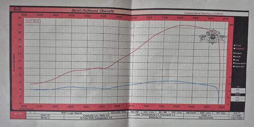

  Am 4.8.2023 um 14:42 schrieb egig:
News für VHSH30 Vergaser
Bisher habe ich immer Folgendes Setup verwendet, das Problem ist aber, überschreitet man den 2ten clip von Unten magert alles ab Halbgas massiv ab und kann zu Problemen führen
DQ265
K98 2ter Clip v. unten
HD 178-184
ND B42
Nun nach ausgibigen Tests am Prüfstand, wo auch die Nadelclip Position die Bedüsung ab Halbgas weniger beinflusst (so wie es sein sollte) komme ich mit diesem Setup auf bessere Ergebnisse
DQ266
K57 2ter Clip v. unten
HD148-154
ND B36
Motor war ein p&p EGIG170 mit Mamba S
Im Diagram zu sehen verschiedene HD
Aufklappen
