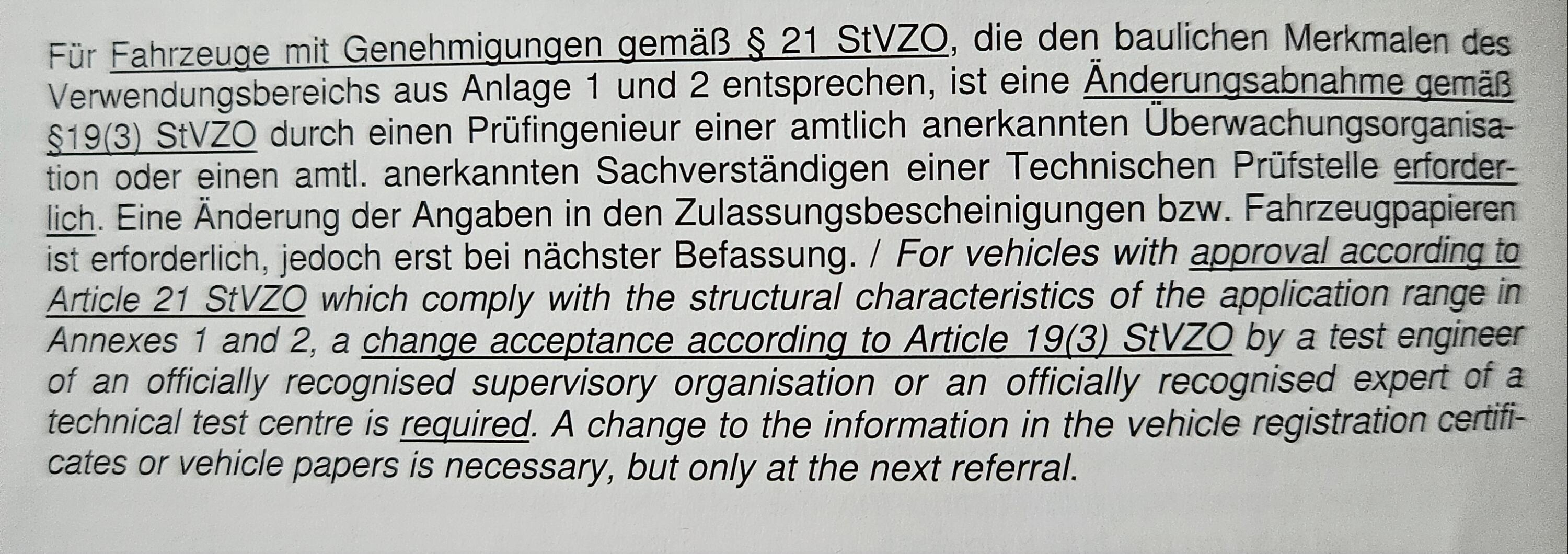

vor 2 Minuten schrieb RollerTourAxel:
Das heißt also, ich darf keine BGM Sport 3.50-10 auf den SIP Tubeless 2.0 fahren, sondern nur die Reifen, die in der Freigabe auftauchen, z.B. den Dunlop Scoot Smart 58P, richtig?
Ich würde mit dem Tüv das besprechen! Und erwähnen, das es die BGM 2020 noch nicht gab, aber aktuell State-of-the-Art sind. Alleine Geschwindigkeitsindex 180 km/h sagt ja schon ein gewisses Level zu haben.
und was Matzmen und Lenki (beide übrigens so Tüv-Typen :satisfied:) erwähnten auch dem TüvMenschen erzählen (Freigängig usw...)
Ich habe jeweils 2.5er Felgen v. und h.. ohne Probleme eingetragen bekommen
vor 21 Minuten schrieb RollerTourAxel:
Richtig, oder du lässt eine Einzelabnahme machen.
vor 56 Minuten schrieb RollerTourAxel:
Wenn die Felgen eintragungsfrei gefahren werden sollen sind in diesem Fall nur die aufgeführten Reifen zulässig.
Bei allen anderen Abweichungen heißt das dann, wie schon erwähnt, Einzelabnahme. Und in diesem speziellen Fall müsste man dann auch nach meiner Ansicht den Reifenhersteller und Typ explizit mit eintragen.

Am 8.1.2025 um 21:07 schrieb matzmann:
Meinst du ich habe gute Chancen, dass eine Einzelabnahme mit der Kombi funktioniert und weißt du ungefähr, was das kostet?

vor 2 Stunden schrieb blechnase:
Kostet ca. 100€ plus Steuer
