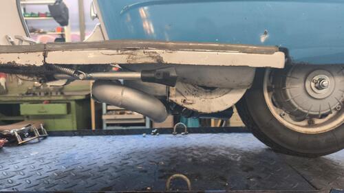

Gestern mal das schöne Wetter genutzt um beim Scootercenter auf den Prüfstand zu fahren.
Eigentlich wollte ich nur meinen neu aufgebauten Motor für die Sardinientour abstimmen....
Es wurde ein etwas ausgiebigerer Test.
Von links nach rechts:
Scooter Surgery Prototyp (wenn ich mich recht entsinne).
BGM V3
SIP Sportbox
BGM Sportbox mit verlängertem Endrohr
BGM Sportbox
SIP Clubman
BGM V4 ist nicht auf dem Bild wurde aber auch getestet.
Grundsätzlich sind alle Anlagen im Vergleich zu den Zeiten als es noch keine BGM Boxen gab
ein echter Gewinn für unsere Motoren.
Die Leistungsunterschiede der einzelnen Anlagen sind auch zu vernachlässigen.
Wer eine V3 oder V4 hat braucht auf keinen Fall eine Sportbox, solange diese nicht auf allzu potenten Motoren steckt.
Wenn die Zeit es erlaubt werde ich den Test nochmal mit meiner Simone machen um zu sehen ob die Boxen mit dem größeren
Endrohrdurchmesser einen Vorteil bringen.
An dieser Stelle der Hinweis das die SIP Sportbox nicht wirklich eine Sportbox ist!
Bei der BGM Sport BOX wurde der Durchmesser des Endrohres um 10mm also auf 27mm erhöht,
um thermische Probleme bei stärkeren Motoren vorzubeugen.
SIP hat hier nur den normalen 17mm Durchmesser gewählt wie bei jeder anderen Lambretta Box.
Ich habe auf dem Simonini Motor die Erfahrung gemacht das es ganz schön heiß werden kann mit der Standard Box.
Der Prototyp ist nicht auf dem Diagramm, da er leistungsmäßig im  unteren Mittelfeld lag aber abartig laut war.
Die Box mit dem verlängerten Endrohr habe ich geschweißt also bitte nicht über die Nähte lästern...:-D
Ich wollte das dumpfe Geräusch der originalen Sportbox, das nicht unangenehm ist, nicht unter dem Floorboard haben
und etwas mehr in Richtung Originaloptik gehen.
Die Verlängerung brachte keine Leistungsveränderung gegenüber der originalen Sportbox.
Setup:
RT 195 unbearbeitet
60er Welle
28 Keihin
Statische Zündung 18°
Sacchi Luftfilter
Vielen Dank ans SCK und die helfenden Hände.
Bearbeitet von clash1
  • Like 2
  • Thanks 10
Besten Dank für den Test und bringt für mich viel Klarheit. :cheers:
Die Unterschiede der Auspuffanlagen sind marginal und ich behalte daher meine BGM V4 mit Mugello 186, 28. Keihin, Zündung 19 Grad und Sacchi-Luftfilter.
Zwischen 18,4 und 19,2 PS mit dem Setup finde ich bemerkenswert.:thumbsup:

Das Röhrchen der SIP Box Auspuffe hat bei allen Versionen (Sport, Silence etc) immer 17mm? Wenn dem so ist, würde ich da mit potenteren Motoren keinen Meter fahren wollen. Da sind doch Probleme schon vorprogrammiert.
  • Like 1
  Am 6.3.2022 um 09:24 schrieb kanne77:
Aufklappen
Bei den getesteten war das so. Aus diesem Grund hat SCK bei der Sport-Version den Durchmesser vergrößert.
SIP hat dann mit dem Curly nachgezogen aber den Durchmesser klein gelassen.
Leistungssieger bzw der beste Allrounder ist nach den Läufen ganz klar der BGM V4
Der Sip Clubsport ist aber auch nicht zu verachten (siehe auch guessinger): die Frage wäre wie laut er im Vergleich zur V4 ist
V4 ist ja bekanntlich kein Leisetreter
  • Like 1
Ich glaube da hat sich einer vertan.
Laut Vorgabe waren das 25 mm innen. Und damit waren auch die Tests wo sich heraus stellte, dass die Temperatur am EGT konstant niedrig genug blieb. Bei den dünnen Röhrchen, egal welcher Hersteller, ging die zu weit hoch.
Dann sollte vielleicht SIP mal auf 22mm Endrohrdurchmesser, bei der nächsten Bestellung, ändern und alle wären glücklich.
Preis/Leistung scheint ja zu stimmen und auch angenommen zu werden.
  Am 6.3.2022 um 16:27 schrieb Kevin Becker:
Aufklappen
Danke, habe es oben verbessert.
Ich hätte noch eine Avanti ex st Box die ich für einen Test gerne bereit stellen würde... die würde mich im Vergleich mega interessieren.
  Am 6.3.2022 um 11:25 schrieb Crank-Hank:
Aufklappen
ich sehe da nicht "ganz klar" einen leistungsieger.
die kurven liegen sehr eng beieinander bei ähnlichem verlauf und die unterschiede sind messtoleranz bzw.  welche kurve man für das internetdiagramm wählt.
Bearbeitet von gravedigger
  • Like 4
So sehe ich das auch, ob man den Unterschied merkt ? Ich weiß nicht ...
Optisch gefällt mir (sorry) der SIP am besten wegen des aus mehreren Stücken geschweißten Krümmer.
Ist allerdings hier eher nebensächlich.
Wobei so ein 15-20ps 186-225er motor schon irgendwie die typische Einsatz für die Tröten ist...
Und da ist dann auch ein 18-19mm endrohr kein problem...
Bearbeitet von Werner Amort
  • Thanks 1
  Am 8.3.2022 um 07:20 schrieb gravedigger:
Aufklappen
Philipp hat hier tatsächlich die "schönste" Kurve eines jeden Herstellers gewählt.
Das war nicht immer die mit der höchsten Spitzenleistung.
