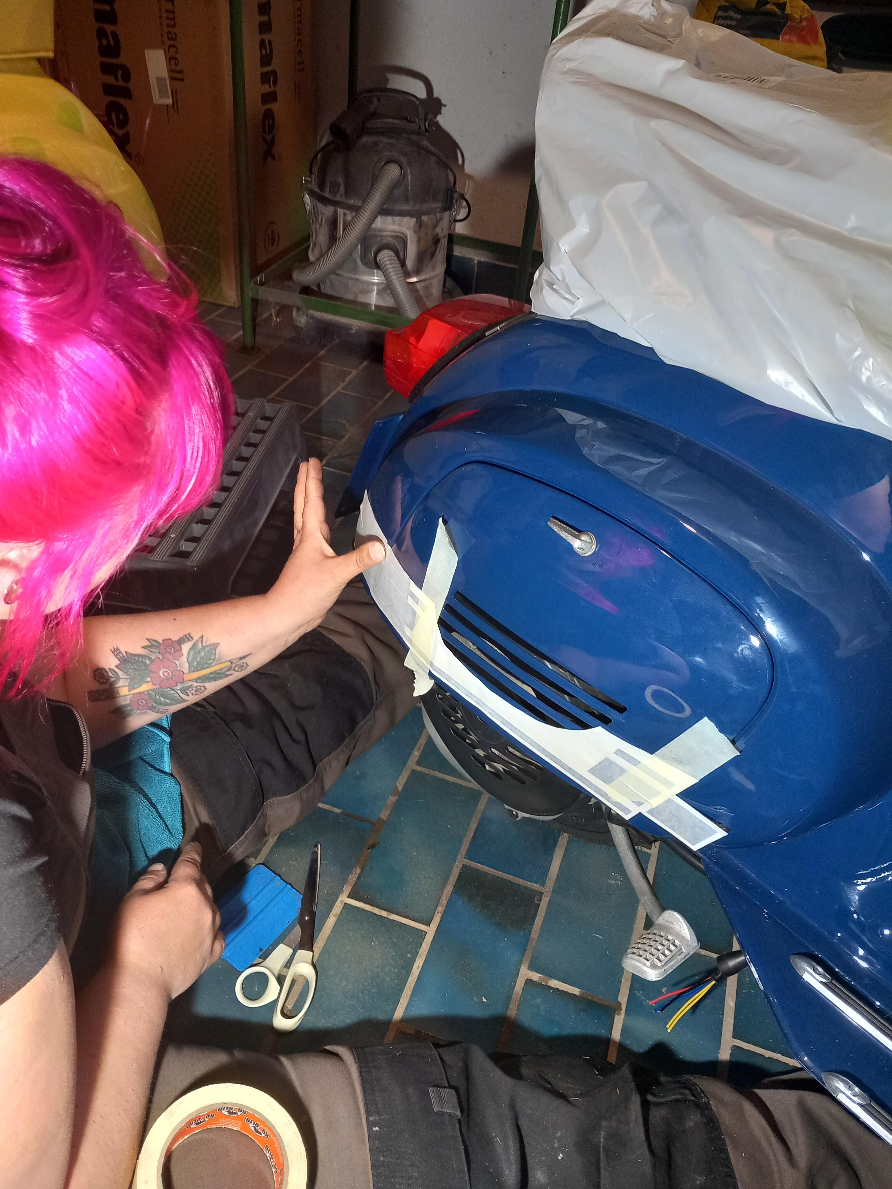

Wie war unser Wochenende...
Ich hatte Freitag und Samstag einen Mix aus Essen und Werkstatt Vorbereiten, ist eine "provisiorische" Schrauberbude aber MMn alles da was man braucht.
Samstag am frühen Nachmittag ist Pfu aufgeschlagen. Er hat noch geholfen einen anderen Roller von der Bühne zu bekommen.
wlad ist Spätnachmittag aufgeschlagen, nach kurzem Kennenlernen und nem Kaffee ging es auch direkt los (obwohl er ü 500km auf dem Buckel hatte)
Kurz Pläne schmieden wie in welcher Reihenfolge montiert wird.
Der Wettergott hatte auch einsehen mit uns und perfektes Wetter geliefert.

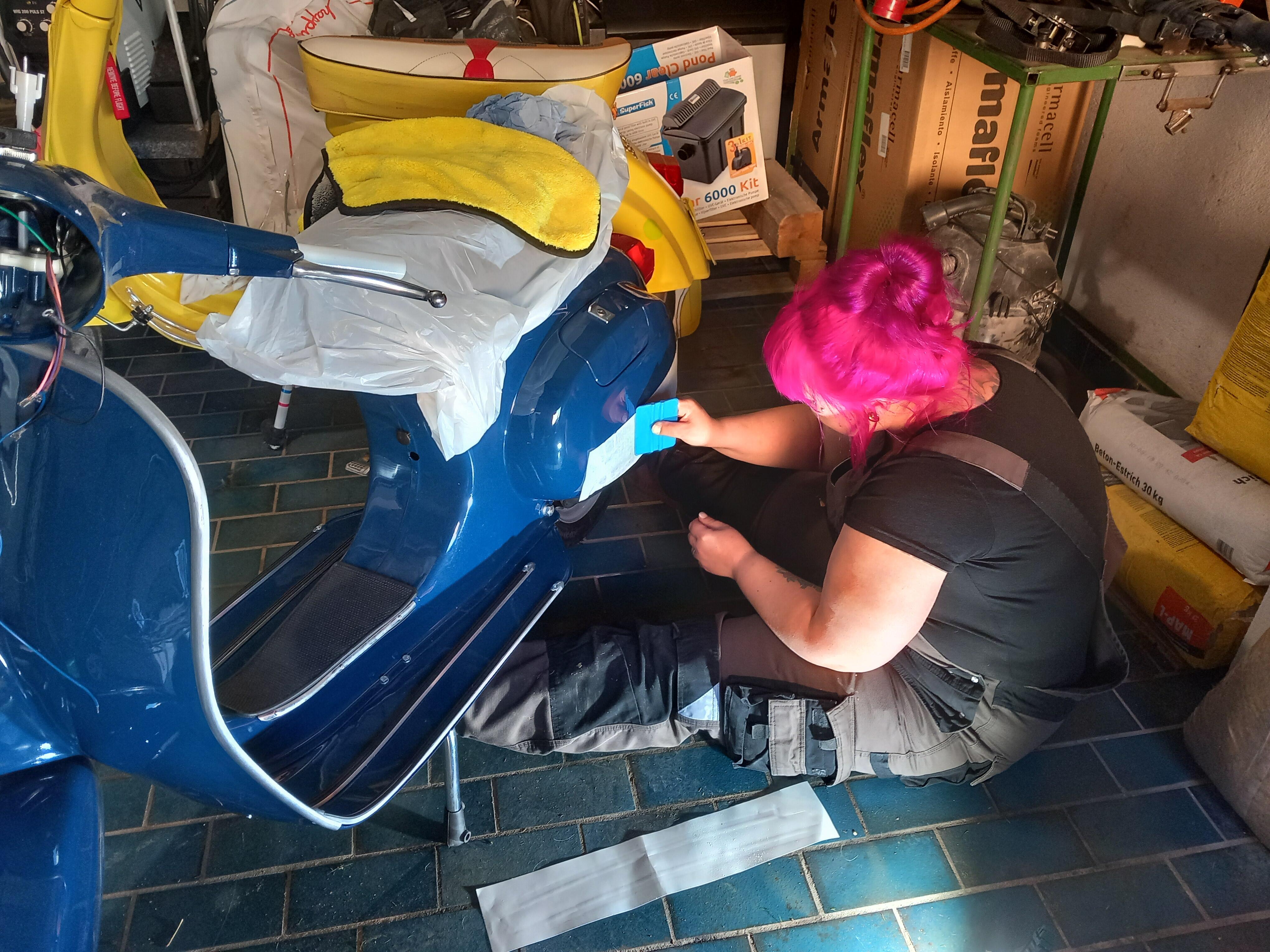

Das erste Fluchen kam schon beim Kantenschutz montieren, knapp 3cm unterschiedlich in der länge. Aber das sind Kleinigkeiten die fix behoben waren!
Kaum war der Kantenschutz drauf ist auch alfonso mit seinem Junior angekommen.
Er hatte die (mutmaßlich) letzten fehlen Teile mit an Board was wir aus unseren div. Brainstorming zusammen getragen hatten.
Auch hier ging es nach einem kurzem Kennenlernen direkt an die Arbeit.
Teile auspacken, sichten, sortieren und auf der Theke Baugruppen gerecht verteilen.
Großes Kompliment von mir!!! Ich hatte das Gefühl als wenn wir jede 2te Woche schon zusammen geschraubt hätten, hat super gefluppt!
Auf der einen Seite wurden Reifen montiert, auf der anderen die Gabel mit Kotflügel, Lagerschalen in Rahmen eingesetzt.
Die montierte Gabel in den Rahmen gesetzt, schon konnte der Rahmen auf der Bühne platz nehmen.
Auf beiden Seiten gleichzeitig Trittleisten nieten, letzte Anpassungsarbeiten von 4ter Hand... besser hätte es nicht laufen können!
Kabelbaum hat sich kurzfristig zur wehr gesetzt, sich aber dann doch überreden lassen.
Irgendwer hat zeitgleich Gummi´s Tüllen usw. in den Rahmen gepoppelt.
Seilzüge waren auch fix drin und schon in der Rahmendurchführung Richtung Motor unterwegs.
Ich kann nicht mal sagen wer was wann gemacht hat! Ich hab mich bissi länger mit der Seitenklappe aufgehalten, die beim Lacker am Scharnier bissi verbogen wurde. Zeitgleich hat meine Frau den Hebel vom Deckel bearbeitet, Gebohrt, Gewinde geschnitten; Junior hat das Kunststoffscharnier am Rahmen überarbeitet... lief perfekt!
Jeder hat was gemacht und mir ging es so das ich etwas machen wollte, war schon erledigt, was anderes... auch erledigt! Man hat ja einen Plan im Kopf was an welchem Zeitpunkt Sinn macht (zb. Schriftzüge Heck vor dem Motor usw.) ich denke den anderen ging es auch öfters so...
Bessere Teamarbeit hätte nicht laufen können! Hat einfach Spaß gemacht und es ging super voran!
Gegen 21.00 haben wir den Freitag dann "aufgegeben". Waren alle echt kaputt. Zeitgleich hat Chefin den Grill angeworfen.
Samstag ohne Stress ein schönes gemeinsames Frühstück gehabt und zügig den Weg in die Werkstatt gefunden.
Lief wie am Vortag Hand in Hand!
Komplikationen sind am Schalt- und Gasrohr aufgetaucht. Es waren 3mm zu viel Spiel. Auch hat uns der Außenverschluss irritiert. Im Lager dann noch Schalt/ Gasrolle für Außenverschluss gefunden. Trotzdem alles eher blöd. Mit Zusätzlichen Distanzscheiben wären wir in die Richtung gekommen aber hat alles nicht überzeugt.
ZUM GLÜCK nochmal alles zerlegt und beim vergleichen mit anderen Teilen, messen usw. 2 Haarrisse im Schaltrohr entdeckt.
Doof! Aber auch das bekommen wir irgendwie geregelt!
Dann war schon Hochzeit. Motor war perfekt vorbereitet, vollkommen unspektakulär... Reinhägen, Dämpferschraube, fertig!!
Viel mehr war leider nicht mehr möglich!
Alfonso und Wlad haben sich dann auch auf dem Heimweg gemacht!
War toll Euch persönlich kennenzulernen! Jederzeit gerne wieder! Egal ob bei nem Kaffee oder einem gemeinsamen Projekt! Bin dabei!
Mit pfu noch Kleinigkeiten gebastelt und geräumt das ich die Bühne und Werkbank wieder frei habe. Chefin hat noch ein paar Bilder gemacht.
Für die Online Galerie schick ich gleich noch via Handy nen Link.

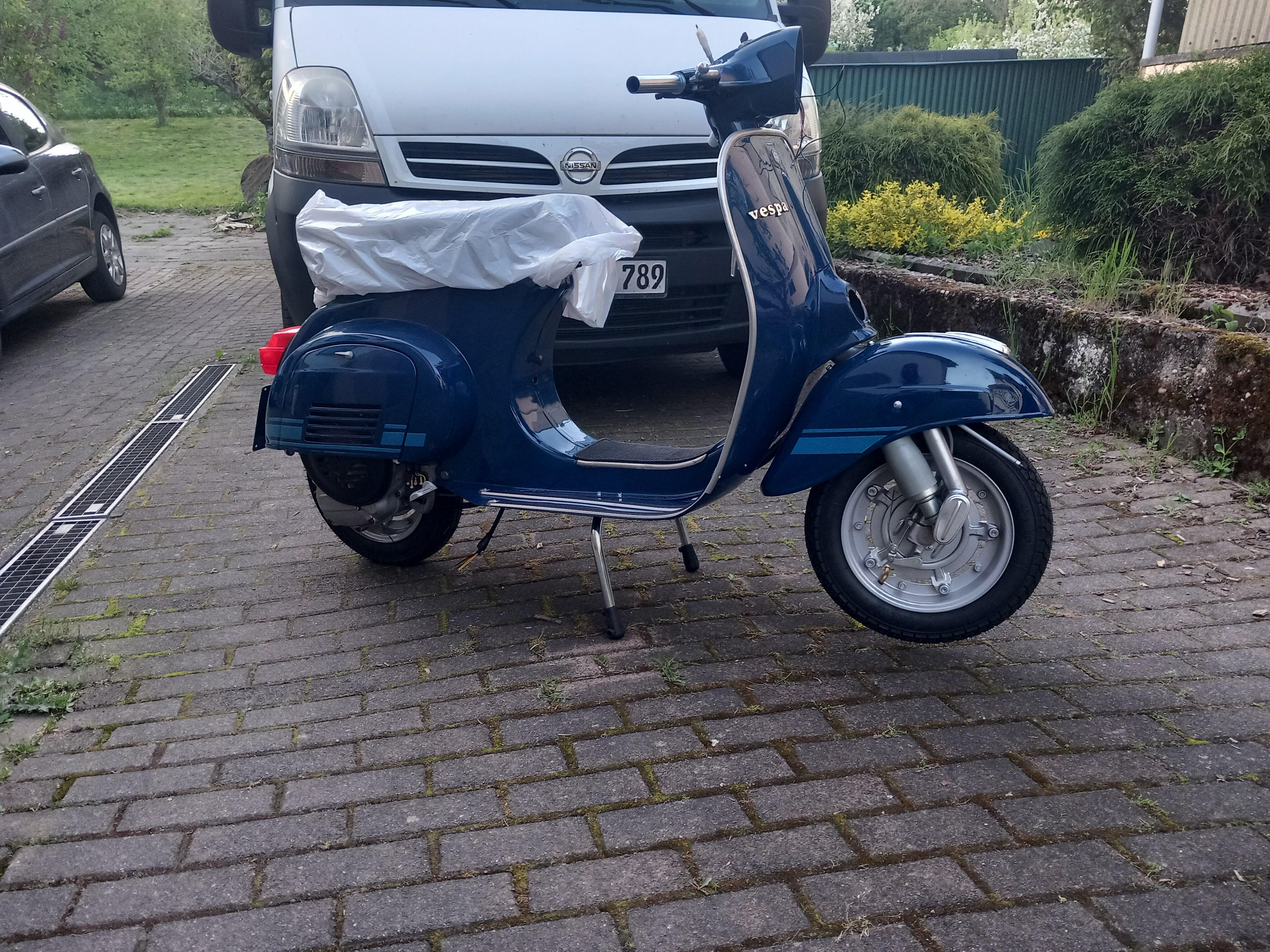

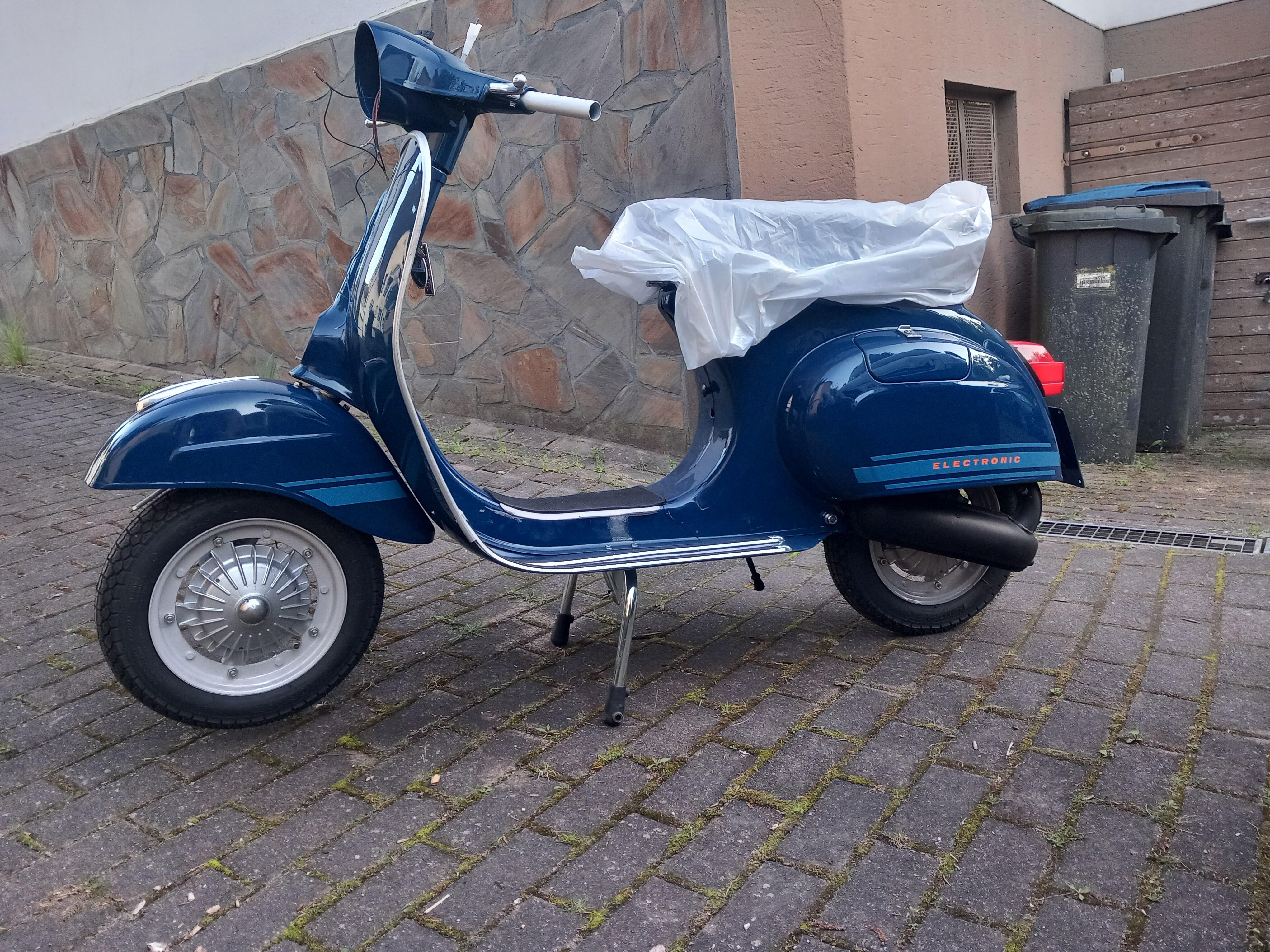

Ein bisschen Fortschritt :inlove:
Elektrik am Motor muss ich noch anschließen, Tank verbauen, richtige Tachowelle verbauen, Bremspedal, Hupe und Scheinwerfer.
Nächstes mal ist Probefahrt!
  • Like 5

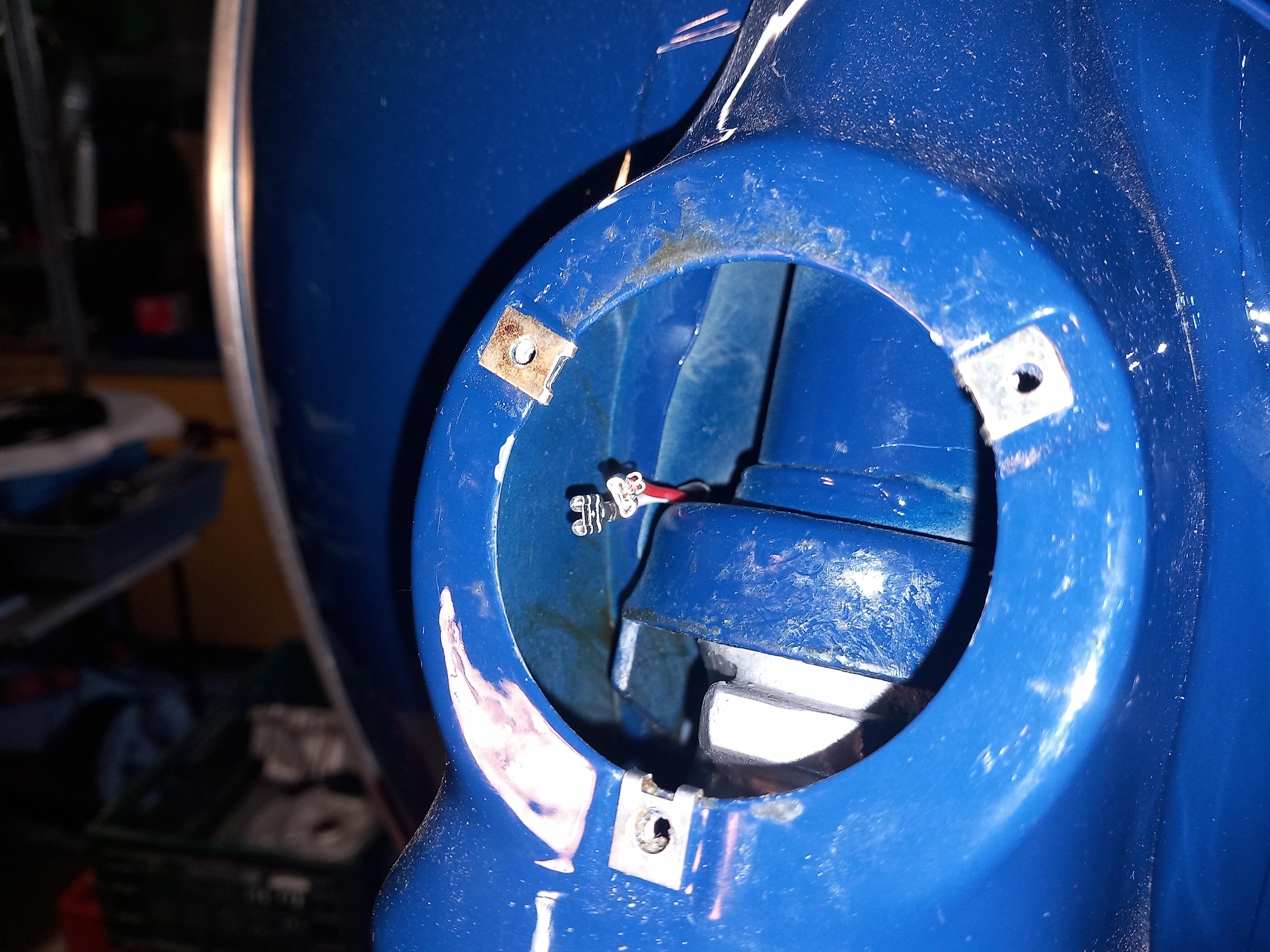

6V elektronische et3 Zündung und ein Kabelbaum von grabor.
am Kabelbaum:
2x Blau zum Bremslicht und zum Bremslichtschalter (öffner)
2x gelb zum Rücklicht und Standlicht
1x schwarz Masse
1x rot für Fern/Abblendlicht und Hupe
Ich hätte an sich erstmal farbe auf farbe und grün auf blau :blink:
Edit: Hab mir mal Bilder von et3 Zündungen angeschaut, die haben alle gelb/rot/schwarz/blau dann ist nur die Kabelfarbe falsch an der Zündung und mein Gedanke richtig
