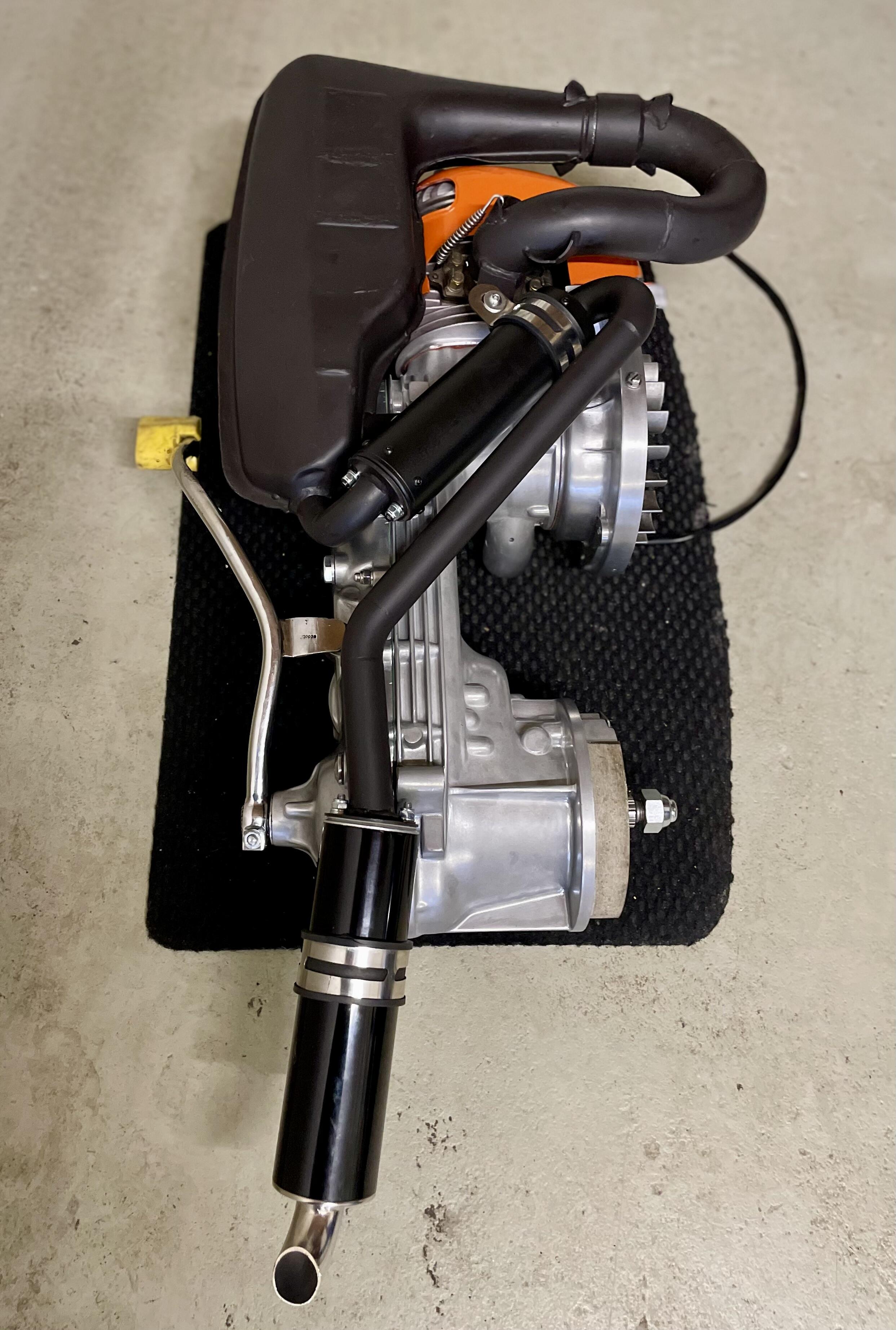

Also bei mir ist die Vorfreude etwas verflogen, passt nicht. Das wird aber nicht an der Dämpfer+Rohr Kombi liegen, sondern an der Position der Sport-Box. Die sitzt bei mir auf dem Killercase ganz anders als ich hier auf den ganzen Fotos sehen kann. Viel mehr aus der Horizontalen raus, also eher so gekippt nach hinten. Ich denke, dass liegt am Krümmer.
Das Endrohr lässt sich nur unter Spannung ansatzweise mit der Schelle montieren, ohne das die Dämpermuttern festgezogen sind. Dazu schlägt das Rohr an 1-2 Muttern des Chaincase an und der Kickstarter haut auch voll drauf.
Wahrscheinlich hats am Lack gelegen, stand ja von Anfang an unter keinem guten Stern :-D
P.S. Der Dämpfer ist top, die Arbeit super, das soll kein Verriss sein. Es passt halt nicht bei mir.

Urlaub zu Ende und eben den Fox-Dämpfer montiert.
Die Box wurde für den Quattrini von Kevin passend gemacht.
Im Resultat musste ich lediglich an der hinteren Schelle
etwa 20mm nach unten verlängern.
Funktioniert gut, hört sich super an.
Erste kurze Fahrt (10km Autobahn und etwas durch die Stadt) bestätigt
den Eindruck, den ich auf der EL-Fahrt hatte:
Top.
Nun hoffe ich, dass das ganze auch dauerhaft hält.

Heut endlich mir die Zeit genommen und den Dämpfer montiert. Problemlose Montage, angenehmes Fahrgeräusch. Im Standgas sehr leise. :thumbsup:
Bei mir auch problemlose Montage. Allerdings musste ich am Kickstarter was abschneiden. Der ist am Endrohr angegangen. Lautstärke konnte ich jetzt keinen Unterschied feststellen.
