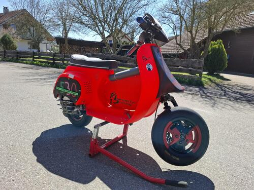

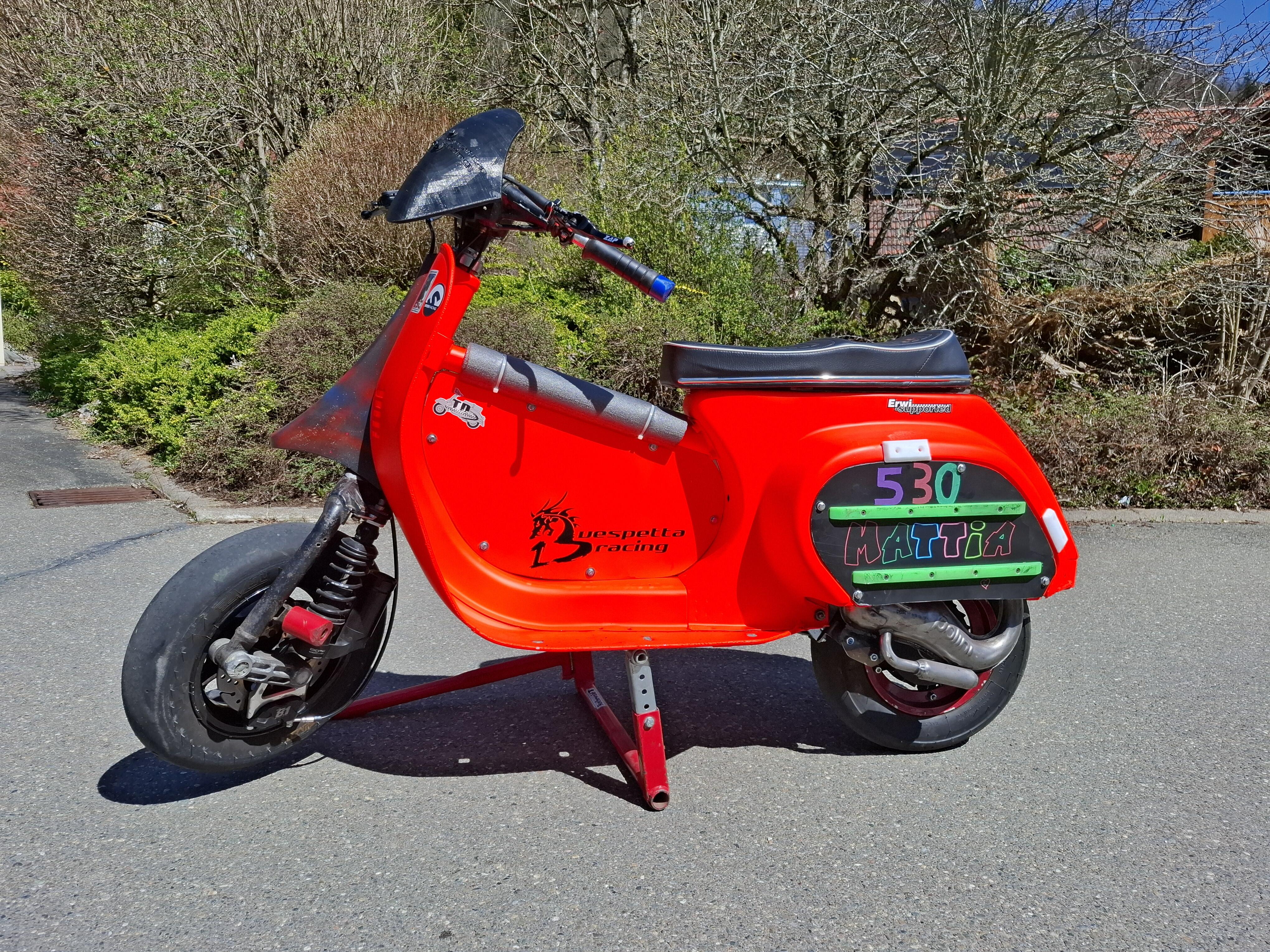

Die vielleicht erste K5, die mit Hilfe dieses Topic erstellt wurde.
DANKE an alle die meine Blöden Fragen beantwortet haben.
Noch nicht ganz fertig.
IMG_20230708_194345.thumb.jpg.539b49afd30f5ac965f3a3d210a269a5.jpgIMG_20230708_194333.thumb.jpg.42f73c5485b941bae6a63af3d19d39a1.jpg
  • Like 6
Ich würde da noch auf die Seitenbacken und das Beinschild Kunststoff Schleifer setzen (dann bleibts länger schön :laugh:) und vor allem : Crashpad am Motorblock !
Adelin Bremspumpe ? Ersatzhebel direkt ordern, das Drecksding bricht direkt vorne an der Schraube ab.
Bearbeitet von Evorox
diese hebel kannste eigentlich direkt nach jedem sturz tauschen. an der anlenkhülse dehnt sich das alu direkt und dann würd ich da schon nicht mehr meinen arsch drauf verwetten, dass es das nächste rennen durchhält.
