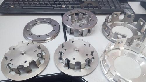

Mein Hauptproblem ist ja nicht das Rutschen, sondern das schlechte Trennen, sobald mehr als 5 Federn eingebaut sind.
Ich hätte bei einer Hightech CNC-Kupplung nicht erwartet dass sich das Verhalten so extrem ändert, wenn mehr oder stärkere Federn drin sind. Bei einer Liedolsheim kann ich beliebig harte Federn rein tun; das einzige was sich ändert sind die Bedienkräfte. Die Kupplung selbst ist so steif und stabil, dass alle Kräfte in die Federn geleitet werden.
Die Schrottmaster fühlt sich mit 5 weichen Federn toll an, aber bei 10 Federn hat man das Gefühl dass ein Großteil der Kraft und des Hebelwegs in irgendeiner Deformation verloren geht und nicht mehr genug Weg zum Trennen der Beläge bleibt.
Wer mal ne 90er-Jahre Smallframe 4-Scheibenkupplung mit ultraharter Zentralfeder gefahren ist weiß was ich meine.
Daher meine Vermutung dass das zentrale Tellerrad nen Hau hat. Erkennen kann ich aber nichts.

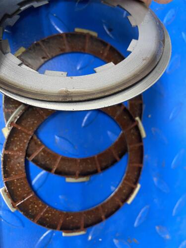

Ich hatte bereits vor der Jungfernfahrt der Smoothmaster Stahlscheiben und Kupplungsbeläge wild gemischt.
Verbaut hatte ich 5 grüne und 5 schwarze Federn. Nach 60-70 km fing die Kupplung übel an zu rutschen.
Nachdem ich die Zungen/Laschen der BGM Alu Kupplungsbeläge mit der Feile ordentlich geschlichtet hatte, lief die Kupplung top. Vorher war es nach einigen Kilometern ähnlich deiner beschriebenen Symptomatik. Die Federn habe ich von 10 auf 8 reduziert, meine ich.
Die Flanken der Beläge sollten schon etwas seitliches Spiel im Ritzel haben. Das war bei mir der Grund für die anfänglichen Probleme.
Im Winter nehme ich die Kupplung auseinander und verbaue dann einmal 3 grüne und 3 schwarze Federn.
Einen Hinterreifen habe ich mit der Kupplung schon verfahren. Meine Frau findet die Kupplung als Sozia beim Schalten angenehmer als die zuvor verbaute BGM Kupplung.
Bitte beschreibe das noch etwas genauer: Die Laschen der Beläge hämmern bei Lastwechsel im Korb hin und her und werden dort dicker. Soweit klar. Aber warum bewirkt das dass die Kupplung nicht richtig trennt? Wenn der Korb Riefen hat wäre das vorstellbar, der ist aber glatt.
Bin noch nicht dabei.
Die Laschen der BGM Beläge waren bei mir sehr rau und verhakten sich in den Aussparungen des Kupplungsritzels.
Beim Zusammenbau der Kupplung hatte ich das zwar gemerkt, wollte da an den Stellen aber aus den von dir angeführten Gründen nichts wegnehmen.
Nachdem ich Probleme hatte und anschließend minimal mit einer feinen Feilen die Kupplungsbeläge nachgearbeitet hatte, so dass sie ohne sich zu verhaken ins Ritzel reinfallen konnten, ließ sich die eingebaute Kupplung wieder gleichmäßig ziehen, ohne dass es bei 3/4 gezogener Kupplung schwerer zu ziehen ging wie zuvor.
