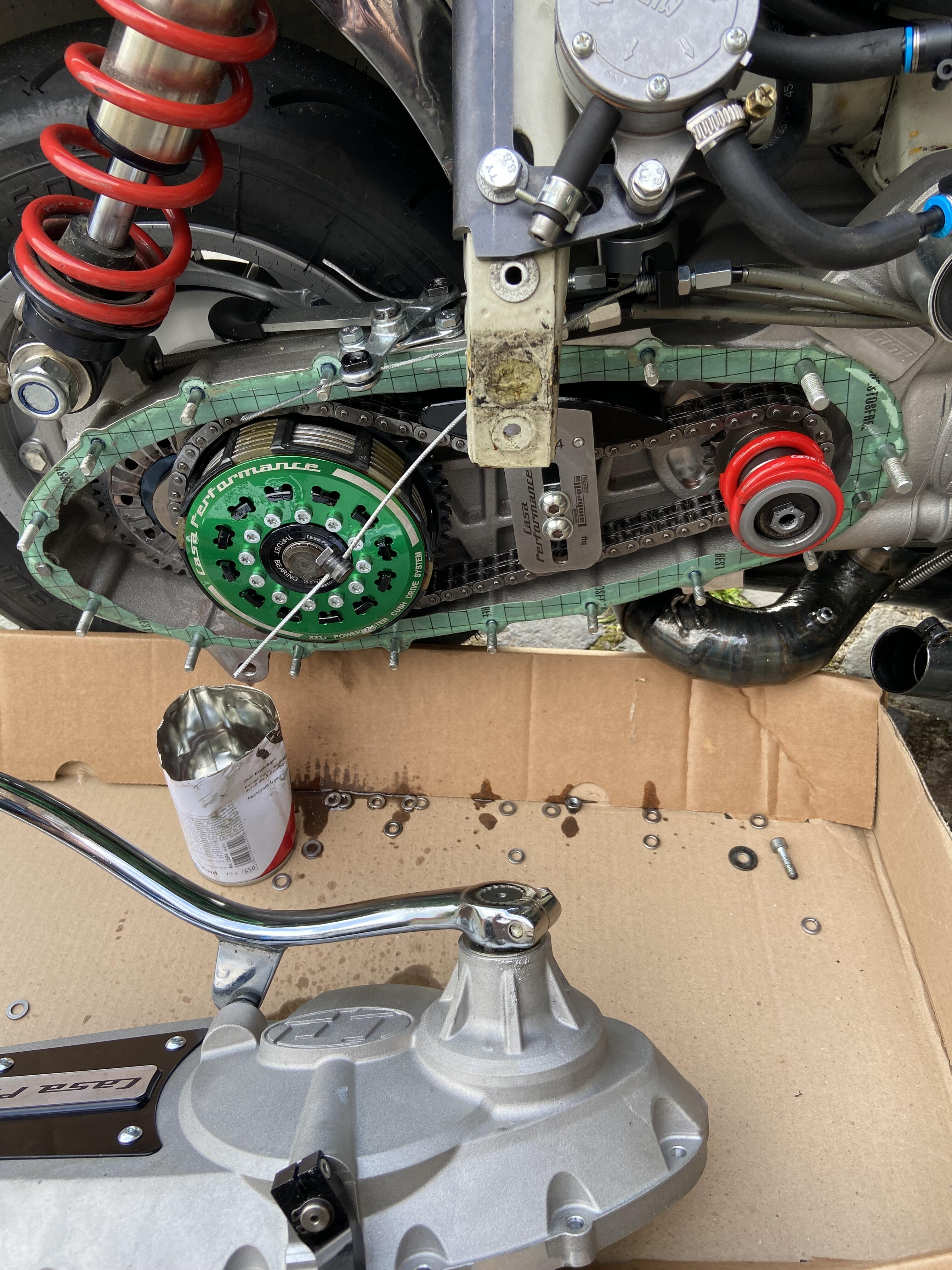

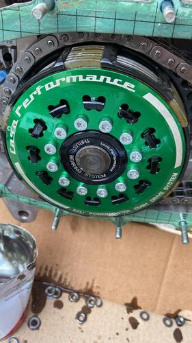

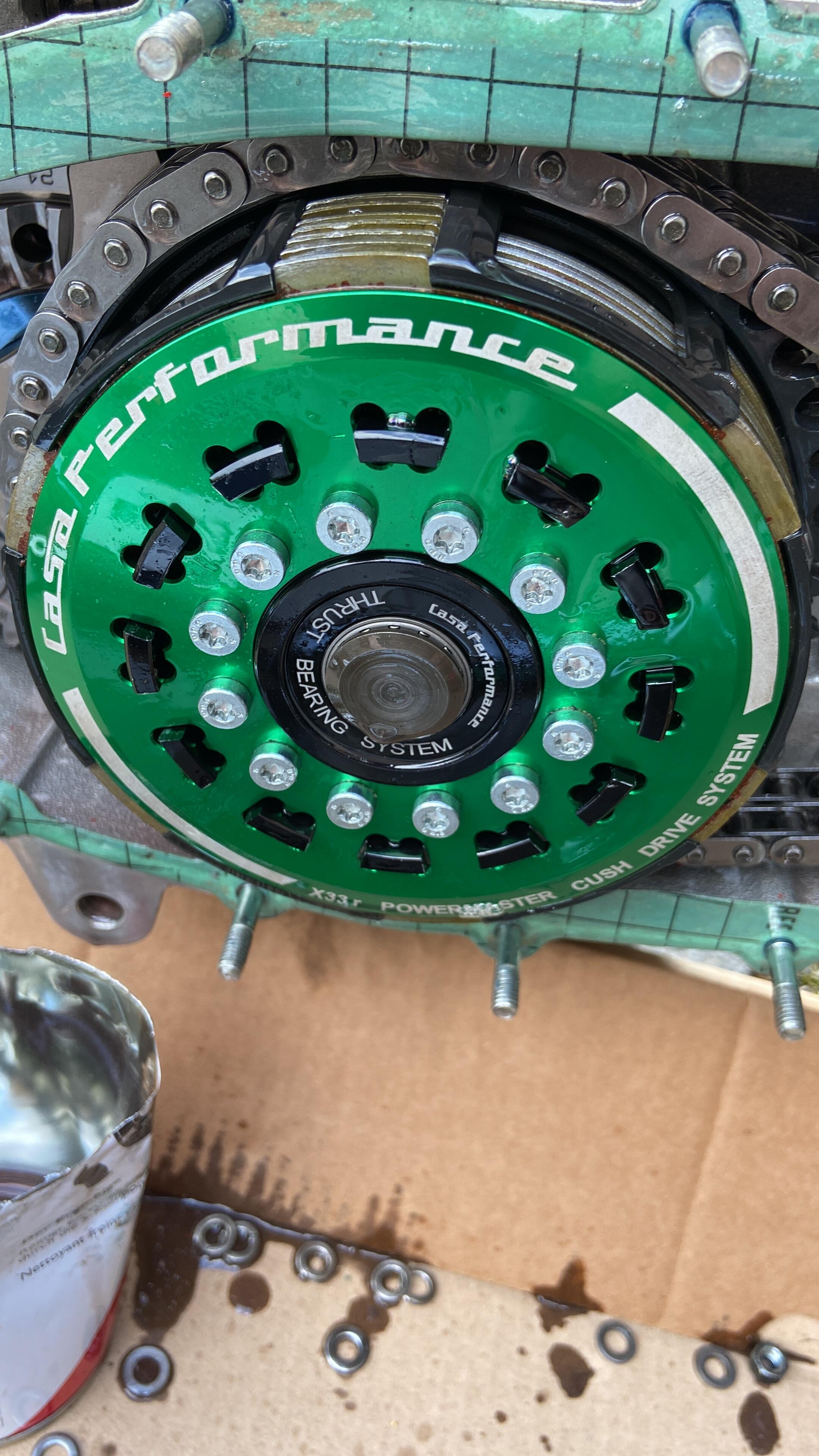

Hmm, sieht aus, als hätten sie bei den linken die Farbe vergessen. Bei meinem Twin haben 6 grüne Federn bei 32Nm gereicht.
Danke. Ich steck mal um. Die grünen sind aus dem Federtütchen was dabei war. Die ohne Markierung waren auch in dem Tütchen. Also hab ich jetzt 20x die gleichen Federn. Hatte mich schon gewundert. Selbe drahtstärke, selbe Anzahl an Windungen, selbe Höhe... kann dann ja nir anderes Material sein. Aber leider nein.
