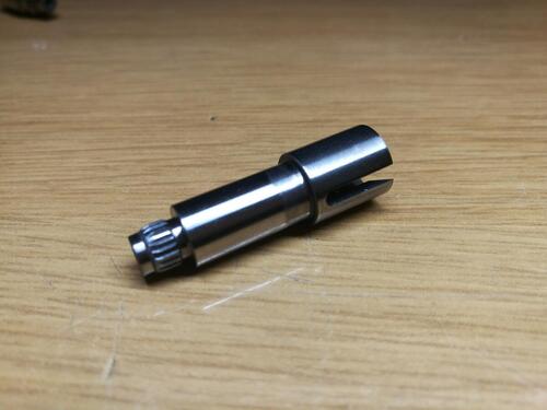

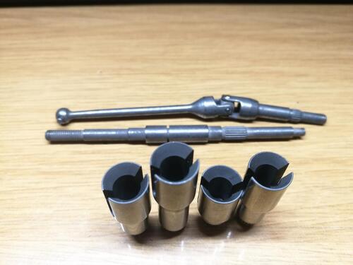

Was ist so schlimm an Stahl? Es handelt sich um ein Antriebsritzel? Das Gegenstück ist aus Plastik oder auch Metall? Eloxiertes Alu wäre vielleicht auch eine Option (und nochmal leichter als Titan).
Jein. Es ist das erste Zahnrad im Getriebe, also am Vorgelege dran. Nächstes Zahnrad ist Kunststoff. Hat ca 10mm breite, deshalb passt halt nix von der Stange. Titan eigentlich aus dem Gtund, weil wir (mein Partner und ich) es Geil finden.
vor 6 Stunden schrieb 500 Miles:
Es lutscht eh minimal die Ecke weg. weiss nicht, wie fein er schlichtet.
bei Innenecken kann das vielleicht n Thema sein.
Ah gut. Dann werd ich genau nach dem "Eckenverhalten" nachfragen. Danke.
So wird das dann aussehen, nur nicht so abartig grob gefertigt, wie von meinem "Ex" hier in Wien.
Jetzt wird auch nicht mehr verstiftet sondern mit zwei Gewindestiften verschraub.
