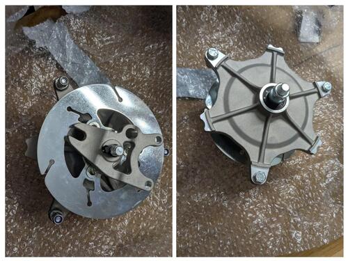

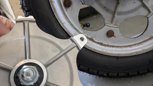

Kaum zieht sich das Ende des Projekts um ein dreiviertel Jahr, schon gibt's die Vape für Lui von der Stange :-D
