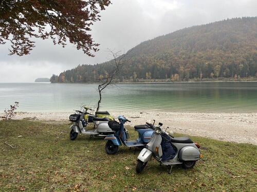

Da der Herbst bei mir die aufkommende winterdepression schon deutlich spüren lässt und mir nix anderes blödes eingefallen ist, hab ich mich dem Thema Helm gewidmet und somit meiner ersten azzurro etwas Liebe geschenkt 😂.
Tüv gab es auch neu - waren jetzt auch knappe 9000km in 2 Jahren👍🏻 -  jetzt müsste man nur mehr Zeit zum fahren haben 🤬💩
