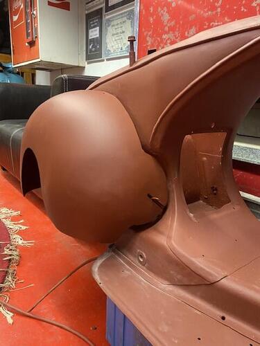

Bis die Tafel Karosserieblech geliefert wird gehts mit der Gabel weiter. Hat alles gut feucht gestanden: Rostlöser, großer Fäustel und Gasbrenner waren gern gesehene Gäste beim zerlegen.
Kleine Überraschung: Die Schraube, welche das Gewinde für die Tachoschnecke verschlossen hat (Roller war ab Werk ohne Tacho), war aus Kunststoff. Bei den italienischen Cousinen ist das Alu.

Wenn Du den Rahmen eh schon offen hast und Leistung einbauen willst, wärs nicht verkehrt den Rahmentunnel noch zu verstärken. Hab in meiner MV Sicke den 244er drin und der Rahmen verwindet sich schon etwas. Nicht schlimm, aber es stört halt a bisserl bei flotter Gangart. Geradeauslauf und Stabilität ist mit 8" bis über 120 einwandfrei.

Da hab ich mir auch schon Gedanken drum gemacht, bin aber noch unschlüssig…
Bringen Verstrebungen „quer“ zum Tunnel überhaupt was? Hier rot eingezeichnet:
Meiner Meinung arbeitet das Ganze eher in Längsrichtung, eine Verstrebung von vorn nach hinten (Lenkkopflager zum Ende Tunnel) wäre evtl. sinnvoller?
Aber wie setzt man das um…
Nein, eine Strebe vom Lenkkopf zum Sattel à la 90’s PX kommt nicht in Frage ;-)
Diese Lösung hab ich auf meinen Sicken-Renner übertragen. Ist sehr stabil. Ansonsten musst du innen die Flanken versteifen. Könnte aber beim einziehen des Kabelbaums und den Zügen stören. Weiter so!

Ja, ist mit der Punktschweisszange verschweißt. Kann nicht bestätigen,  dass sie deshalb rosten. Die Stelle kann man auch sehr gut vor dem lackieren abdichten. Unsere Fahrzeuge werden eh nicht mehr bei Salz und Wetter gefahren wie zu der damaligen Zeit.

Meine ErFAHRung geht dahin, dass sich das Rahmenrohr um die Längsachse verwindet/verdreht. Das merke ich besonders beim Pass bergab fahren oder wenns in Kurven über Bodenwellen geht.
Ich hätte damals so Bleche wie Du gezeichnet hast, einschweißen sollen.:sigh:
Speziell der Bereich in der Beuge vom breiten Rahmentunnel zur schmalen Lenksäule hin arbeitet.
  • Like 1
Edit meint auch noch:
Was das Heck angeht, so wirkt der Conversion Rahmen recht gut versteifend und leitet die Kräfte vom Motor gut in das Chassis ein. Auch die damit verbundene Radstand Verlängerung wirkt sich sehr positiv auf die geradeauslauf Stabilität aus.

Damit kriegt man die Verdrehung nicht so gut in den Griff.
Motorrad Rahmen aus den 70er und 80ern haben an den Unterzügen immer noch Querstreben mit drin um dem entgegen zu wirken.
Die sind für die Verdrehung um die Vertikalachse des Steuerrohrs aufgrund der wesentlich kürzeren Rahmen Anbindungslänge natürlich anfälliger als das Roller Konstrukt.

Hi Jörg ,
das Doppelblech so wie bei den
Sports bringt einiges , so wie es der Andreas gezeigt hat , kannst ja etwas stärker Dimensionieren . Mit der ersten Traverse verschweißt fängt das ca 20,5 cm Breite Blech ordentlich Moment ein …
wobei bei  den WF ja die Gangzüge im Rohr laufen … aber die Querverstrebung ist sicher dann kleiner ausführbar . Hab das bei meiner Seis Dias auch so gemacht ,

Das kannst auch etwas in den Tunnel versenken und das orig Blech drüber.  Dann sieht man es nicht.  Mach ich bei SF immer wenn’s Richtig 40PS geht.

was anderes bei dem Thema: ich habe bisher bei Reparaturen am Tunnelblech immer bis zur Mitte der alten Schweisspunkte geschnitten und dann durchgehend auf den Tunnel geschweisst. Sehe jetzt vermehrt das auf Stoss innen geschweisst wird - warum? Ist es nicht leichter und stabiler mit dem Tunnel zu verbinden? Würde gerne eure Meinung hören...
Da würde ich gleich noch ein paar Einzugsseile mit reinlegen. Ansonten bekommst du keine Zeilzüge und den Kabelbaum mehr durch. Waru schon bei meiner GS schwierig ohne dies Verstärkungen. Sie habe sehr stabil aus.
