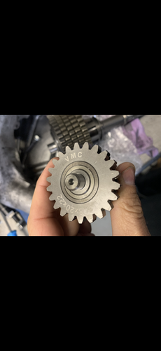

vor 23 Stunden hat berlinwestside folgendes von sich gegeben:
wenns nur die zähne wären..., bei mir klemmten neulich alle 4 gangräder auf der hauptwelle.
angenommene kausalkette:
schaltseil löst sich in bestandteile auf ->
von der ampel weg lastfrei vom 1. in den 2. schalten ->
nicht so ganz den 2. treffen wegen des seils ->
1. gang taumelt und erwischt eine ecke der hauptwelle ->
1. gang verkeilt sich und damit alle anderen räder auf der hauptwelle ->
blockiertes hinterrad innerorts im pulk, hw im arsch...
Auch ein schöner Defekt. Da könnte auf der Seite des Herstellers eine Fase angebracht werden und damit sollte das frei laufen. Ging ja bei PX-Alt und Sprint getrieben auch ne Zeitlang gut.
Auf FB ist nur ein Schaden aufgetaucht, bei dem sich der zweite Gang auf der Nebenwelle dreht. Ich vermute dass der Gang im Zahngrund in Richtung Innendurchmesser gerissen ist und deshalb die Presspassung auf der Nebenwelle aufgegeben hat. Genaue Umstände oder Peripherie zu dem Motor sind mir nicht bekannt.
Also, 2. Gang aufschrumpfen ist schon sehr gewagt, da doch sehr wenig Wandstärke vorhanden ist.
Ab dem 3. Gang lass ich mir das eingehen.
Wenn ich von der Seite aus räume oder stoße, wo der 3. / 4. und 5. Gang aufgeschrumpft wird brauch ich doch die Freimachung für den Span doch nicht, oder lieg ich da verkehrt?
Zumindest auf dem Bild ist zu erkennen, bei dieser Zähnezahl ist der Zahnfuß des 1. Ganges kleiner wie die Zahnhöhe des 2. Ganges.
D.h., der Stossstempel kommt nicht in Kollision mit den 1. Gang Zähnen.
Genaueres kann man erst nach messen sagen.
