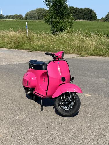

*Update, der Lack ist drauf*Rundlenker vor dem Schrott gerettet. Neubau mit Quattrini M200
Am 30.12.2024 um 23:44 schrieb Philipp.B:
Tatsächlich fertiggestellt und seit dieser Saison auf der Straße ;)
Bin sie hauptsächlich dieses Jahr bei den Alp Days am Großglockner gefahren. Ist dann leider doch teilweise zu schade mit zu fahren.
Sehr schönes Projekt ist das geworden.:thumbsup:
Müsste es aber nicht richtig heißen "ist zum rumstehenzu eigentlich zu schade" oder habe ich da was falsch verstanden?
Sowas will man doch auch auf der Straße erleben.
  • Like 1
Echt mal. Wenn der Rahmen laut Titel in den Schrott sollte, ist "zu schade zum fahren" die falsche Konsequenz
  • Like 2
  • Thanks 1
Ja, da hat man schon Recht mit ! Ist halt zum Fahren gebaut:) bin nur mit der Abstimmung noch nicht ganz im Reinen.
Habe aktuell den Mikuni TMX 35 drauf. Da sifft es doch leider immer mal wieder raus und das Leerlaufgemisch lässt sich eher schwierig einstellen.
zudem kommt auch noch, dass ich im oberen Drehzahlbereich einen Einknick habe, den man auch gut auf der Straße spürt. Habe den Roller auch fast unberührt nach den Vespa Alp Days stehen lassen. Anbei mal ein Diagramm von Januar 2024. Kurz danach habe ich den Kopf vom Powerracer noch bearbeiten lassen.
Das ganze wird mit 56,5 Hub gefahren. Falk R Touring und eine Vape mit starrem Zzp von 19 Grad. Überlege aktuell halt wie schon beschrieben, das ganze auf Egig 220 umzubauen, da ich den Motor eh spalten möchte, da mir das ganze zu kurz übersetzt ist. Oder eben nochmal mit einem anderen Vergaser an die Abstimmung gehen.
