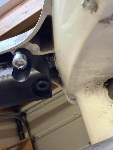

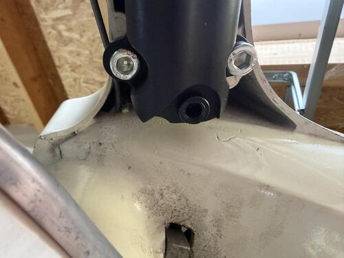

Ich habe mir für meine Special eine Crimaz Scheibenbremsanlage 2.0 zugelegt und schon mal auf die Gabel montiert, Passt alles super.
Nur meine Frage ist, wird die Bremszange über die 2 Öffnungen nur auf die 2 Stifte an der Schwinge aufgeschoben? Klar sie kann nicht rausfallen weil sie von der Bremsscheibe gehalten wird. Aber ist es wirklich mit dem draufstecken getan? Ich kann auf jedenfall dran rumwackeln, fest ist was anderes.
Bremsflüssigkeit ist noch keine drin, das heisst die Bremse packt auch nocht nicht.
Wäre über eine kurze Info sehr dankbar.
Da gibt es ein Video wie ein Engländer das Teil in Crimaz Werkstatt montiert...da hatte ich mich auch gewundert, dass das nur draufgesteckt wurde...
Das Crimaz System ist ja ein schwimmender Bremssattel. Der Sattel selber kann ja bei montierter Scheibe nicht abhauen. Das "Spiel" zwischen Scheibe und Bremesbelägen wird ohne gefüllter und entlüfteter Bremsleitung normal sein. Der Bremskolben wird ja so noch komplett eingefahren sein.
Das radiale Spiel des Bremssattels auf den zwei Führungsstiften sollte aber sehr gering sein.
vor 1 Minute hat d-tom folgendes von sich gegeben:
Ja das radiale Spiel ist sehr gering. Vielen Dank für die Antwort
