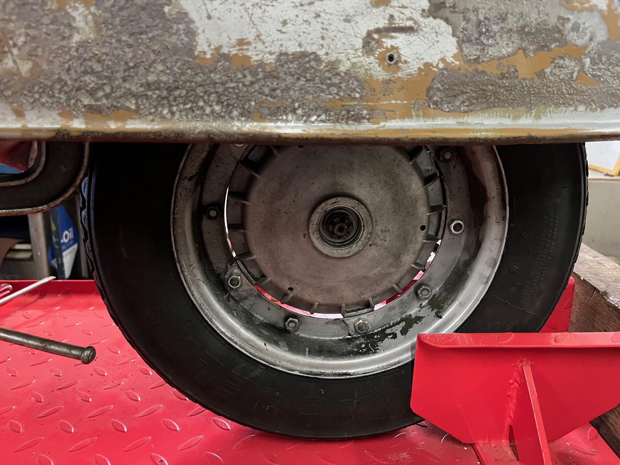

Das sieht, um ehrlich zu sein, ziemlich "Original" aus. Verbaut ist dieser Dämpfer hier: klick

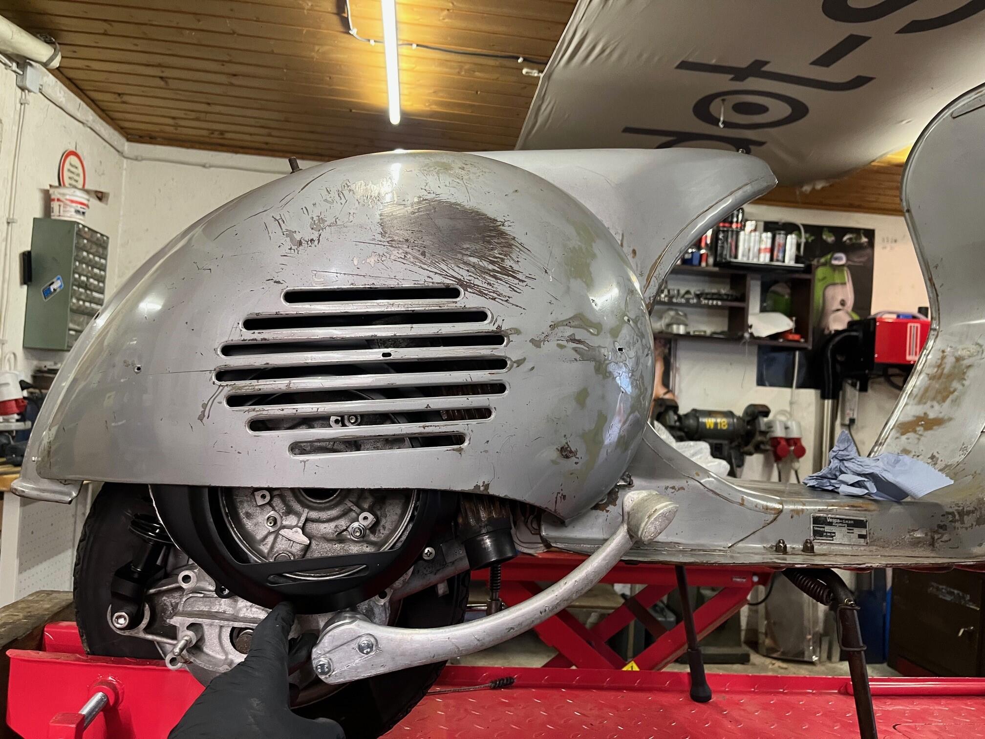

Und so sieht die Murmel seit nunmehr 12 Jahren aus... hab gerade keine aktuelleren Bilder gefunden.

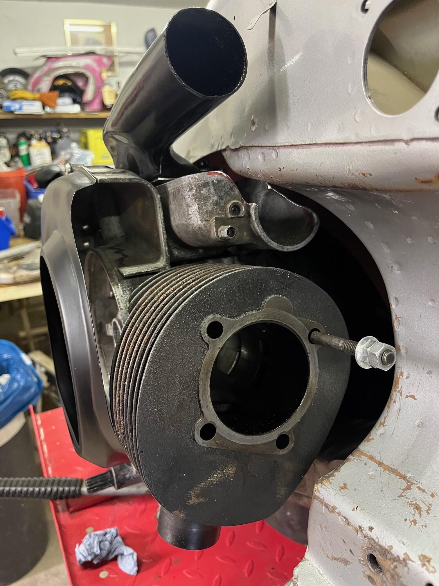

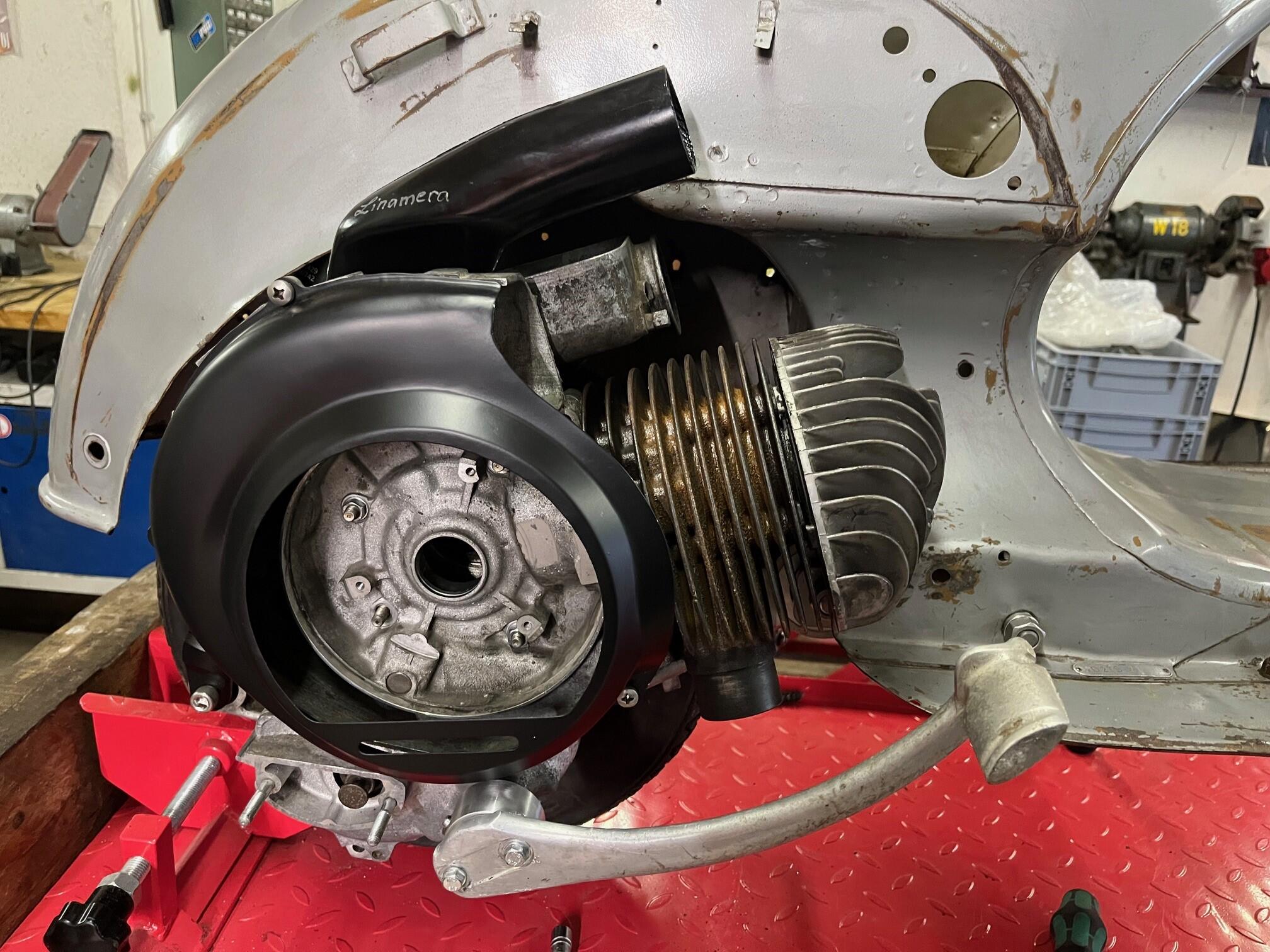

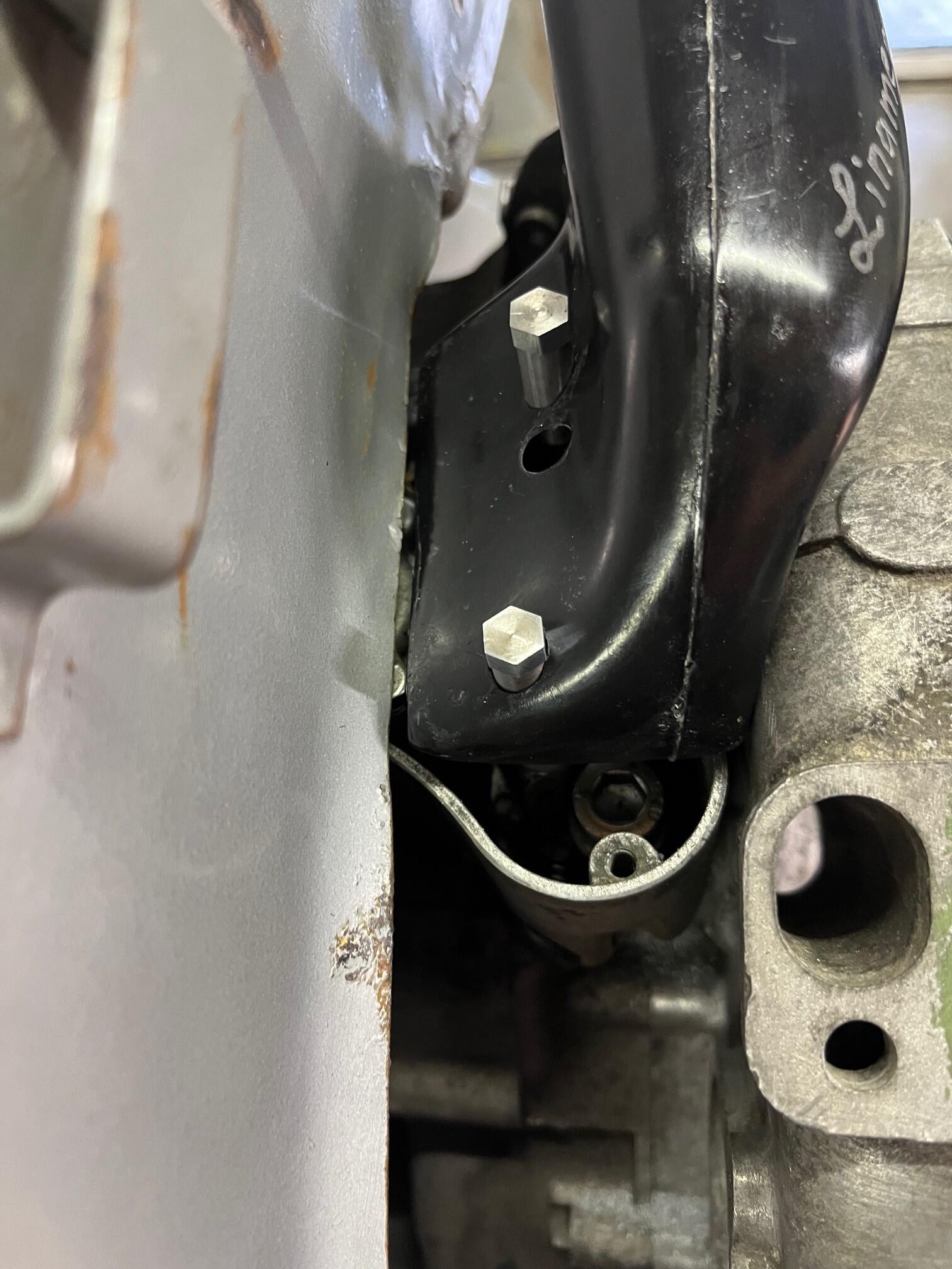

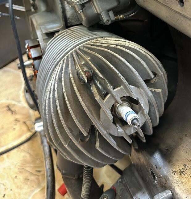

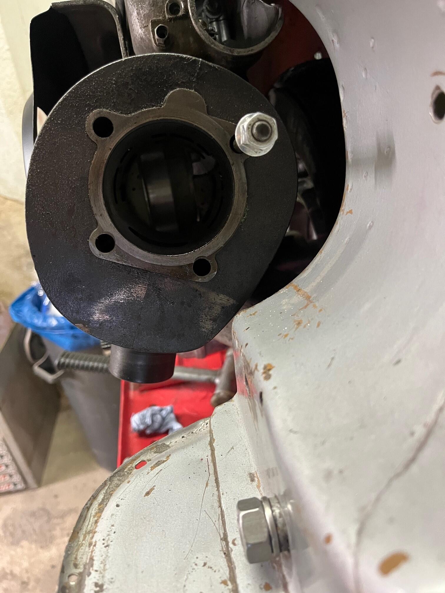

Motor sitzt Probehalber wie er soll, noch zwei Hülsen angefertigt und die Adapter vom @mottin86 montiert. Motor sitzt schön und Spur passt auch alles zusammen. Hab jetzt den Cosa Dämpfer bestellt da die Länge gut aussieht. Dann kann es endlich mit dem Motor losgehen.

Weil sich der Adapter 100fach bewährt hat. Und...wenn die Aufnahme fix wäre, viel Spaß beim einsetzen des Motor :whistling: Wie du sehen kannst, sitzt der Bolzen nämlich an der Stelle, wo Du ihn nur bei heruntergeklappten Adapter einsetzen kannst. Das ist eh alles ne enge Kiste und ich hab an meiner Conversion bisher immer den Motor im Rahmen gespalten, um mir das Theater zu ersparen :-D
Wenn da nämlich der Zylinder drauf sitzt, geht da genau gar nix mehr in Sachen Platz

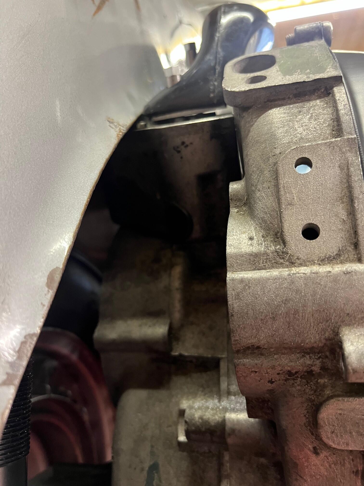

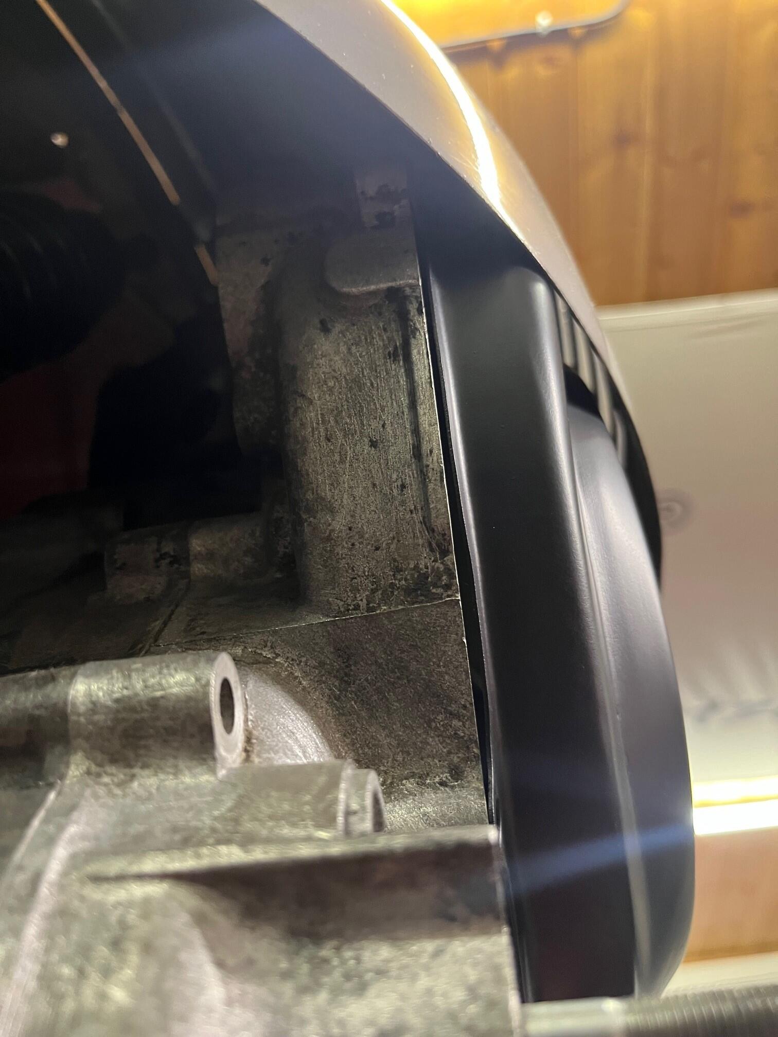

Wie immer langsam aber stätig geht es weiter. Ich bekomme den hinteren Dämpfer nicht so montiert wie ich das gerne möchte. Er steht voll ausgefedert am Gehäuse an. 1/10 kann ich mit Kraft durchziehen aber wenn der Gummi nachgibt geht er an den Block. Habt ihr eine Idee was ich noch ändern könnte? Ich hab am Dämpfer und Gehäuse schon etwas abgetragen und trau mich eigentlich auch nicht mehr weg zu machen. Oder meint ihr das is weniger Kritisch als ich mir das grad einrede weil sobald der Dicke drauf hockt der Dämpfer eh gestaucht wird und an der Stelle platz macht.
Bitte gebt mal eure Einschätzung ab.
Meine bislang beste Idee ist den Dämpfer zu Versetzen und zu Kürzen aber das Teil ist schon echt Aufwändig und ob der TÜV das dann auch Geil findet ist fraglich.
verbau den BGM7742B, der passt 1a mit einem Cosablock. Bei mir und vielen anderen.
