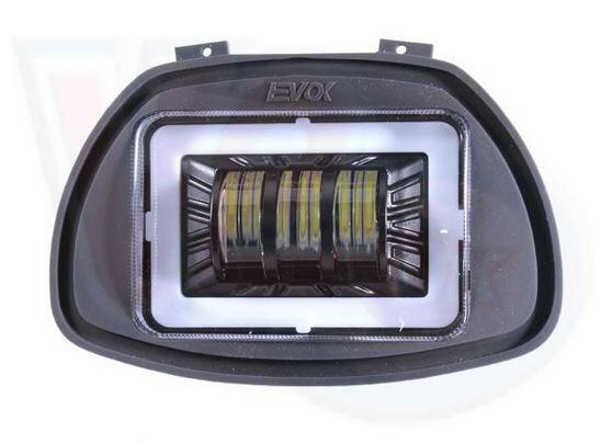

Ja, war auf Seite 1 schon...bin aber gespannt was Deine Erfahrungen sind! Speziell wie gut das Ab- und Aufblendlicht funktioniert, würde mich sehr interessieren
Am 13.3.2024 um 15:34 schrieb Manuel VCM:
Werd ich berichten :thumbsup:
Hast du schon bestellt bzw. kam der LED Einsatz schon an?
Ich hab das Dingens für meine Sprint mit dem VMC Explorer auch mal bestellt und bin gespannt (wann mich die Kollegen das erste Mal rausziehen und sagen, dass das so nicht legal sei :-D )
  • Haha 1
Hallo, ja hab das Ding letztens verbaut.
Lichtmäßig um Weiten besser als original.
Muss ein ordentliches Foto bei kompletter Dunkelheit machen.
 Mach ich dann demnächst 👍
Bearbeitet von Manuel VCM
  • Thanks 2
könntest du ein Bild von der Hell/Dunkel Grenze gegen eine Wand machen? Schaut sehr gut aus
vor 16 Stunden schrieb Manuel VCM:
Und das passt alles noch in den Lenkkopf? Knapp oder?
Im Lenkkopf hat alles gut Platz. Von dem her passt das!
Einzig die zwei Rasten wo die Clips eingeschnappt werden sind nicht ganz ok. Ich musste mit einem Kabelbinder diese zwei Metallclips zusammenhalten.
Was mich auch ein wenig stört, das der Lichtton eher ins Weiße geht, anstatt eher ins Gelbe.
Aber Hauptsache ich seh bei Nacht ordentlich:thumbsup:
  • Thanks 2
Fragen an die, die den itakast / Evok led Scheinwerfer in der Spacial haben. Der original Scheinwerferstecker ist ja quasi ein Verteiler für die ganzen Kabel.
Wie habt ihr das mit den vielen Kabel gelöst? Ich will die nicht abzwicken fals ich mal den Originalen scheinwerfer wieder einbauen muss oder möchte.
Am 13.3.2024 um 11:00 schrieb Manuel VCM:
Kann man übrigens auch ohne Regler/Umwandler kaufen.
Hast du nachgefragt oder wie? im Onlineshop sehe ich nämlich kein Kit ohne...
Hast du das Kit mit oder ohne Regler verbaut und wenn ohne welchen Regler hast du drin?
Bearbeitet von Pholgix
Am 28.5.2024 um 12:52 schrieb W4VespaHatzer:
die Ösi Speci hat unten ein Blech das die direkt verbundenen Kabel nach unten hält.  Wird mit dem Seilzughalter verschraubt.
Stecker dann in ein Puschierrohr damit es ned funkt.

Am 4.4.2022 um 22:27 schrieb Pholgix:
In erster Linie geht's mir um gutes Licht. Wenn das einen Prüfer stört, bau ich halt wieder auf original um für die Prüfung. Ansonsten bezweifle ich, dass das hier bei uns  überhaupt jemanden interessiert, was da verbaut ist. Und wenn... mir ist meine Sicherheit wichtiger. Aber am Ende kann man immer argumentieren, dass ja beides eine Zulassung hat - auch wenn das wohl am Ende nicht akzeptiert werden wird.
Der Prüfer wird Dein kleinstes Problem sein ...
Zum Thema Sicherheit: die hier gezeigten Lichtbilder sind schlicht und ergrifend gruslich! (Siehe auch ECE R112)
Und wenn ich auch gleich gesteinigt werde: ... jegliche willentlich - wissentliche Änderung eines Bauartgenehmigten Bauteils führt zum Erlöschen der Betriebserlaubnis.
... Wenn Dir jetzt noch einer entgegenkommt, aus Blödheit in den Graben fährt und behauptet, Du hättest ihn geblendet, hast Du ein wirklich ernsthaftest Problem. Mehr darüber findest Du in Urteilen zum § 315 StGB. ... Auch die Punkte/der Eintrag im Fahreignungsregister wird noch zum "Schnäppchenpreis"  abgegolten sein. Du kannst wegen so einen Blödsinn bis zu 5 Jahre in den Knast wandern.
Wenn Dich die "falsche" Rennleitung (wie hier in der Region die SoKo "Auto-Poser") rauszieht (die Jungs haben bestimmt kein hunder%-Wissen, aber einen untrüglichen Riecher für faule Kisten ...), wird das Fz sichergestellt, abgeschleppt, ein Gutachten über das evtl. Erlöschen der Betriebserlaubnis erstellt und an die zuständige Staatsanwaltschaft übergeben. Der letzte Fall hier hat wg. nicht genehmigter Heckleuchten(!) an einem Pkw so um die 1500 EUR gekostet.
Ein LED-Leuchtmittel an einer alten Vespe sticht den schusseligsten Dorf-Gendarmen regelrecht in's Auge. Das Ende vom Lied wird wieder mal sein, dass alle über einen Kamm geschoren werden und in Sippenhaft-Manier rigoros mit oder ohne Grund die Kelle sehen und rausgewunken werden ... DANKE dafür an Leute wie DICH! ... Frag mal die H.D.-Leute, die an so manchen Sonntag gerne mehrfach ein Kontrollen-Vergügen haben.
Wenn Du schon gutes Licht (was ja auch wirklich verständlich ist!!) willst, hol Dir bauartgenehmigte Zusatzscheinwerfer für Fern- und Abblendlicht. Das wird zwar keinen Schönheitspreis ernten, aber wird Dich nicht um Kopf und Kragen bringen und den Rest der Gesellschaft vor Dauerkontrollen bewahren.
  • Haha 1
Ich kann mich auch nur nochmal wiederholen:
Die Dinger brennen einem die Netzhaut weg!
Vor Allem bei Regen kommt das für den Gegenverkehr einem Blindflug gleich.
Wie sich das in Verbindung mit einer Streuscheibe verhält, für die der Scheinwerfer definitiv nicht gemacht ist, möchte ich an der Stelle gar nicht erst wissen.
Der Evok / Italkast hat ja sogar eine SAE E9 Kennzeichnung, sehe ich gerade!?
https://www.pedparts.co.uk/product/8920/evok-led-headlight-vespa-50-special
...damit in Spanien homologiert:
https://www.hoelzle.ch/posts/ece-kennzeichnung-von-leuchten-und-scheinwerfern
Damit ist das Ding ja sogar legal!?
@Satanic Mechanic Passt der einfdach so in das Trapez der Sprint, oder hast Du den beschnitten?
vor 9 Stunden schrieb alfonso:
Steht alles da drin.
Woraus schließt Du das?
Ich lese da lediglich:
"Fehlt dem Produkt ein eingekreistes E ODER eine nachfolgende Nummer, ist das Produkt NICHT für den Strassenverkehr zugelassen."
Der Scheinwerfer hat ein E mit Nummer und ist eingkreist,das sollte doch passen?
Jede Lichttechnische Einrichtung Brauch nicht nur ein E mit Genehmigungsland und Nummer sondern auch eine Beschreibung der Lichtfunktionen, die Fehlt hier, leider! Also ein HC/R oder WC/R
Bearbeitet von Px150erik
vor 3 Stunden schrieb Pholgix:
Eben.
Das bedeutet inhaltlich: "Wenn eine der beiden Kennzeichnungen fehlt, dann ist das Produkt nicht zugelassen."
Fertig.
vor 11 Stunden schrieb Px150erik:
Verstehe.
Habe aber gerade heute mit einem gesprochen, der genau den Scheinwerfer mehrfach zugelassen bekommen hat. Also irgendwie geht's... Muss aber nochmal nachhaken wie genau.
Ich sag doch damit brennt man sich die Netzhaut weg.
Wahrscheinlich hat der Prüfer reingeschaut und ist jetzt blind.
  • Haha 2
vor 21 Stunden schrieb Pholgix:
Verstehe.
Frag mal nach das wäre Interessant 😉
Einzige legale Möglichkeit wäre A, jemand besitzt ein Lichttechnisches Gutachten für die Dinger!
Ansonsten ist alles was leuchtet ja erstmal nicht Eintragungspflichtig (im Schein) da Bauartgenehmigungspflichtig (in dem Fall das mit dem E usw. wie oben)👌 oder hat einen Nachweis wie bei A, zumindest beim Abblendlicht auf jeden Fall.
Zu Deutsch, entweder A oder ein Kollege mit Blauem Kittel hat kein Schimmer oder bewusst drüber hin weg gesehen, beides nicht gut.
Nicht das ich was vermiesen will, hier sind ja alle selber groß und ich hätte gerne auch was ordentliches für Trapez 😉 aber auch noch am suchen 👌
