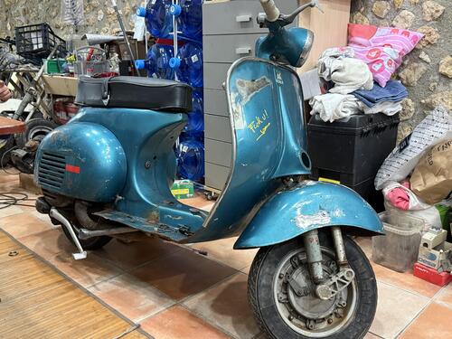

Welcher Hauptständer passt auf die VTT :) Frag für nen Freund, er weiß nicht unter was er suchen soll und Spanier kenn ich mich ned aus.
Vtt ist wie Vbb vom Rahmen her. Da wird er fündig
Marcel
  • Thanks 1
Thanx Marcel,
bin relativ Neu und kapiere das noch nicht so ganz mit der MV 150 1. Serie
Das heißt die ist baugleich mit der VBB, der T4 und der GS3.
Bei den öffentlichen Händlern SS und SiP hat man ja die Auswahlmöglichkeiten seines Fahrzeugs, da ist man mit der Suche MV 150 1. Serie fast machtlos.
Ist bei meiner PX 200 E einfacher 😂
Deine VTT ist ja rahmentechnisch nix anderes als ne VBB/VNB, aber halt auf 10 Zoll......prinzipiell baugleich mit den anderen 10 Zoll Derivaten der VBB (T4 aus Deutschland, VGLA aus Schweden und von Misa gabs die auch in Belgien)
GS3 ist die letzte Ausbaustufe der Wideframe und nicht baugleich. D.h. Ein Seitenständer der VBB würde zwar vermutlich an den Rahmen passen, ist aber zu kurz. Welcher da jetzt dran könnte....keine Ahnung. Kannst dich mal durchs Topic für die schwedischen VGLA wühlen, vielleicht hat da einer nen Seitenständer dran....der sollte dann auch bei deiner VTT passen.
