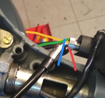

Ich habe mal eine Frage an die Leute die Scheibenbremse fahren.Kann man an die Schraube auf dem Bild gleich mit der Spiegler Leitung ran oder lieber eine Hohlschraube mit einem 90° Grad Banjo kaufen? Die Schraube ist schon ganz reingedreht.Und muss da wo die eingeschraubt ist auch noch irgendeine Dichtung zwischen?Weil die nur so eingeschraubt ist.

Wenn das so ein Direkt-Anschluss Teil ist, dann geht das so. Und ohne zusätzliche Dichtung.
Sieht aber so aus, als ob da ein Stück Bremsleitung drinsteckt oder so. Irgendwie seltsam.

Oder ist das die modulare Spiegler mit dem Innengewinde. Dann kommt die Leitung per Schraubverbindung an die „Mutter“. Gewinde sah bei mir genau so aus, funktionierte einwandfrei , habs aus optischen Gründen aber trotzdem auf Banjo umgebaut.
Auch wenn ich noch keine in Händen hatte, würde ich behaupten dass das ein Fitting zum Anschluss einer Vario Leitung ist. Der konische Teil dichtet unter Vorspannung der Mutter ab und aussen wird die Leitung angeschraubt.
Musst nur drauf achten dass das Gewinde der Leitung passt, da gibts von Unterschiede bei den Herstellern.

Müsste bei mir aber funktionieren das es dicht wird da auf dem Bild die Schraube schon ganz reingedreht ist.Aber ich glaube ich werde mir eine Hohlschraube und ein 90° Banjo bestellen.
