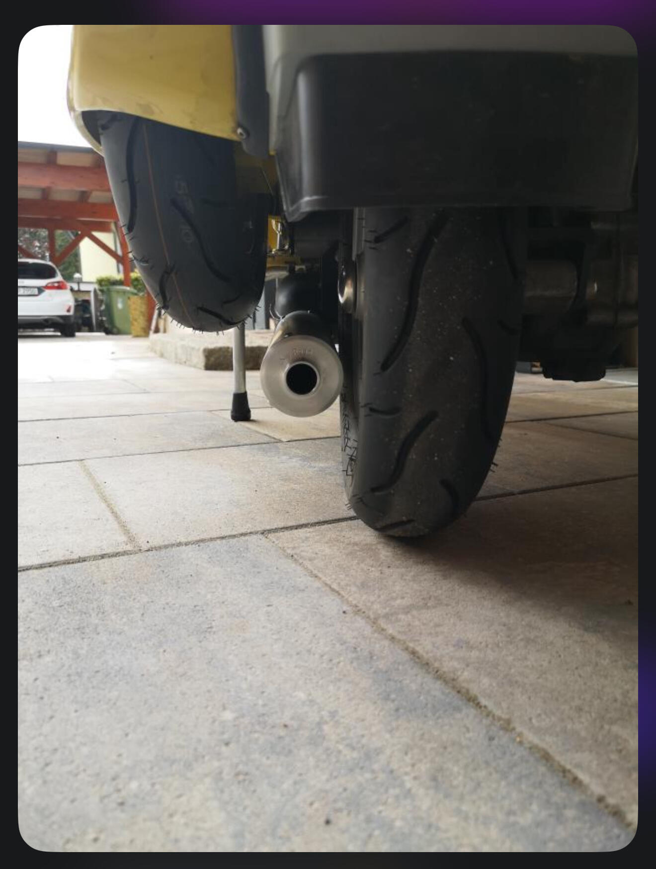

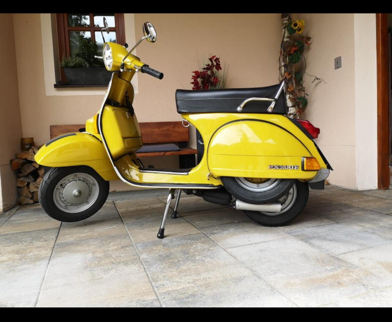

Ich habe auch keine Probleme bei  Kommunikation und Lieferung mit pipedesign gehabt. Meine Sonderanfertigung der S-Box 3 plus mit S&S-Flansch wurde prompt gebaut und geliefert.
