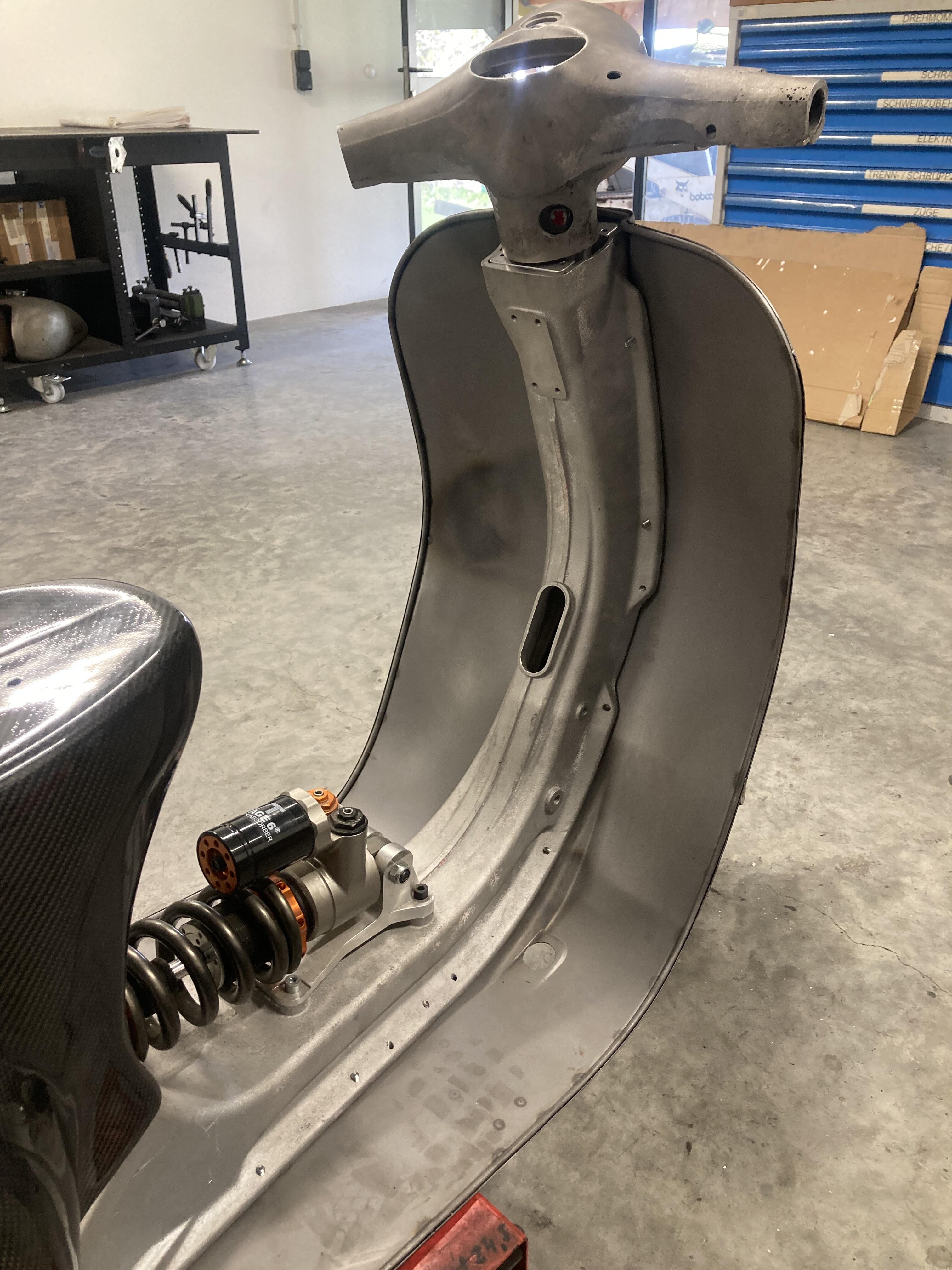

bekommt man die Rep.-Bleche über den Indyrahmen? Mein Rahmen hat die besten Zeiten hinter sich und ich überlege einen "Neuaufbau" über dem Indy-Rahmen
Wenn du gut Spenglern kannst geht das bestimmt was schwierig wird ist glaub ich das vordere Stück vom Hecht das is wesentlich breiter undicht so spitz wie original.

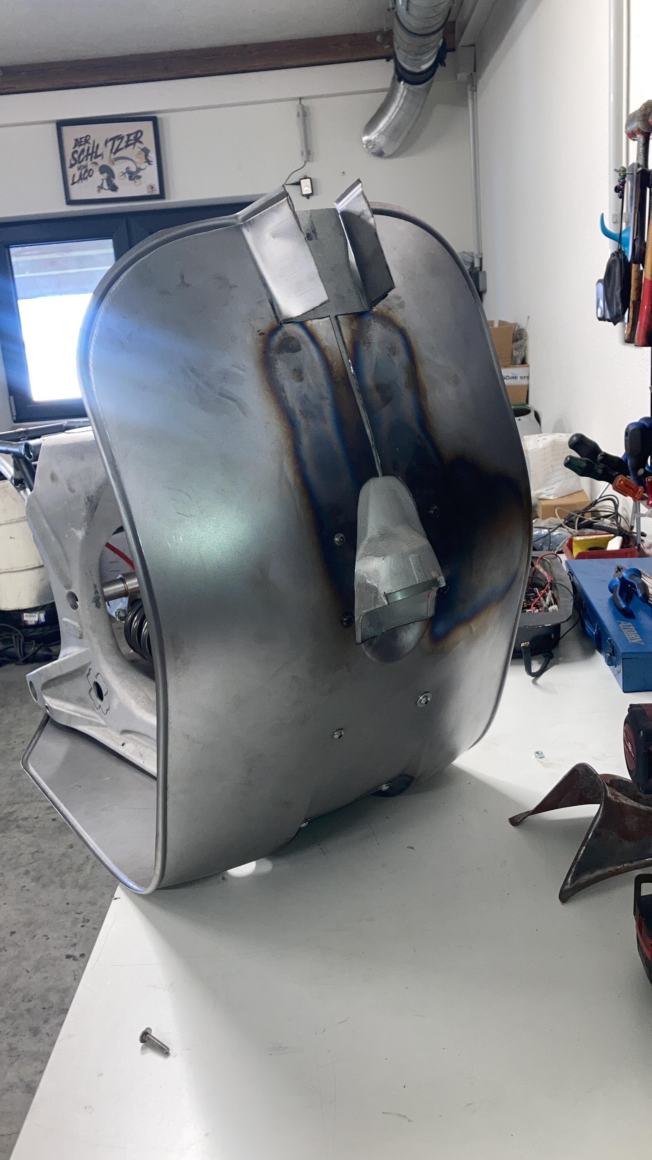

    • Heute wurden die Ambauteile lackiert. Vorbereitung ist natürlich alles für ein gutes Ergebnis. Lange wurde überlegt ob original lassen oder lackieren. Aber die Anbauteile hätten so nicht zur schönen Karosse gepasst.   LüRa Abdeckung wurde schon mal optimiert für mehr Luftdurchsatz
