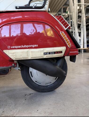

Der Schallfämpfer (Siluro) beinhaltet 400g Dämmwolle da ist man sonst bei ca der hälfte bei herkömmlichen Anlagen. Das Siebrohr ist auch 29cm lang. Auch das Endröhrchen, das richtung Boden schallt, wird einiges gutmachen. Dann noch der komplette Reso, der hinter der Backe sitzt, den man am besten engmaschig wickelt.
Ist günstiger als in 1,5mm Blech zu bauen und sollte genauso - wenn nicht leiser sein. Tests hierzu stehen noch aus, aber ich bin zuversichtlich.

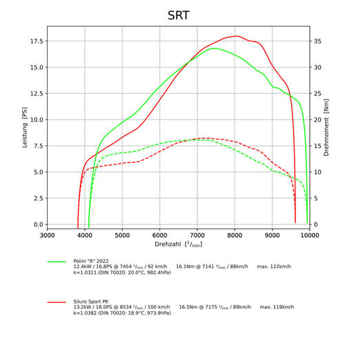

Du könntest mal was bauen mit der Charakteristik vom pipedesign nitro, mit linearen Anstieg als d&f. Das wäre der Hammer und sicher gerne genommen
vor 12 Minuten schrieb Lameda:
Schick mal ein diagram
vor einer Stunde schrieb Lameda:
Sieht aus wie die Superbanana aber mit 1000-1500 weniger band
Da könnte ein Stinger in den Belly ragen oder auch eine Innendämmung macht so einen verlauf

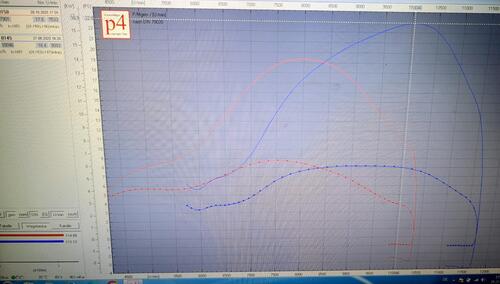

Laut FalkR ist da eine Art Lochblech im Gegenkonus, wenn ich das richtig verstanden habe.
Hier mit M1-60B auf Drehschieber, die rote Kurve. Das Gas wurde leider zu früh weggenommen.

Um die Wolle zu tauschen müsste man vorne einen Deckel machen und mit einem Hacken alles entfernen, das will sich aber keiner antun. Da schneide ich lieber hinten eine Rechteckige Öffnung rein und verschweise die wieder,sieht man dann ja auch nicht, oder sonst Schalldämpfer komplett tauschen. Anders wird es kaum machbar sein, ohne alles noch mal paar stunden aufweniger machen zum bauen.
Aber ich würde sagen 90% der Rollerfahrer kommen mit einer Füllung mehrere Jahre aus, bei der Superbanana ja auch das selbe.
Ich weiss ja nicht wie das Ding innen verläuft, also das Siebrohr meine ich, weil Einlass und Auslasse ja beide hinten sind, aber ich hätte keinen Stress vorne einen geraden Abschluss mit zu öffnendem Deckel zu haben.
vor 9 Minuten schrieb Kaskadeur:
Die Öffnung ist zu klein am 90° bogen vorbei; da 400g wolle rauspulen dauert ewig, vor allem wenns mal verkrustet sein sollte
Ich meinte mit "Vorne" in Fahrtrichtung vorne, also mit geradem Abschluss (z.B. genieteter Deckel) an der Traversenseite. Fände ich für den Look nicht tödlich, dafür könnte man je nach innerem Aufbau die Wolle tauschen.
Wenn es eine Hilfestellung gibt, wie die Banane aussieht, damit man die sinnvoll öffnet, dann wäre das schon ein Pluspunkt. Ich würde mir dann auch die paar Stunden Arbeit machen um eine Lösung zu finden.
Vielleicht könntest du ja für die Enddämpfer Banane einen Bausatz  anbieten?
Mit ziemlich Aufwand könnte man die vordere Siluro Schale zum Aufstecken auf den Falz der hinteren machen. Dafür müßten alle Rohre, also Ein- und Ausgang, aber in der hinteren Schale sitzen.
Damit könnte man ohne Schweißung aufflexen zu müssen das Teil öffnen. Wäre mein persönlicher Favorit, aber diesen Schiebefalz dranbasteln würde ich nur für mich persönlich machen...
/V
@Egig wirf gerne mal eine grobe preisliche Richtung in den Raum, damit ich mir vielleicht Frühzeit eine der Reso-Bananen sichern kann.
Ich kann dazu noch nichts genaues sagen, der mehraufwand ist schon groß im vergleich zu normalen Reso mit Schalldämpfer.
Eines ist der Proto, das andere die Serie.
Aber ich bin mir sicher dass unter 500 das nicht möglich sein wird, eher richtung 600. Ist dem Schalldämpfer verschuldet der ja genauso aufwendig ist wie eine ganze siluro banane, wenn nicht aufwendiger sogar. Aber nun im Topic hier weiter mit der VMC Siluro . Ich mach dann bei news ein eigenes Topic auf

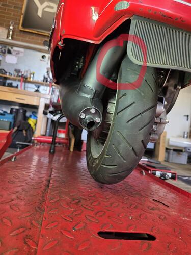

Also mir ist der Kollege definitiv zu laut.
(M1-60 auf Polini Membran)
Am Krümmer hab ich mumifiziert das bringt genau garnichts. Auch ist der Kollege mit einem Gummi Puffer von der Schwinge separiert.
Kann nicht einer von euch schlauen Entwicklern da irgendwas zur Lautstärke Reduzierung erfinden?

ich hab ein Lochblechrohr mit ca 5cm länge und 2,6cm Durchmesser draufgeschweisst und dann eingebaut. Morgen mach ich mal soundcheck und hoffe das das wie ein dB Eater funktioniert.

Warum nicht wie bei einem klassischen DB-Killer einfach Deckel aufs Rohr und Löcher seitlich rein? Also so:
Das Stück habt ihr alle mit Dichtmasse am Flansch eingesetzt wie in der Anleitung erwähnt?
vor 33 Minuten schrieb athanasius:
Auch ne gute idee. Ich hab halt ein lochblechrohr drüber in der Hoffnung dass der temp Stau nicht Eintritt weil mehr Löcher und mehr Luft drum herum.  Wenn das heute klappt , wäre das von dir die einfachere Variante 👌🏻
vor 35 Minuten schrieb Lameda:
Man sollte um Hitzestau zu vermeiden in Summe etwa 30% mehr Fläche habe. Das sind bei einem 20mm Stinger etwa 20 kleine Löcher mit 5mm oder 32x 4mm.  Ich bezweifle aber dass es was bringt
Bearbeitet von egig
vor 9 Stunden schrieb athanasius:
:whistling:
Sind ein paar 4mm Löcher..
Lautstärke mäßig hat es genau garnichts gebracht.
Hab Videos mit  nem dB Messgerät gemacht. Mal schauen ob ich die irgendwie zusammen getüddelt und hochgeladen bekomme.kann dauern.
  • Like 1
Servus....also. Ich hab heute den Test gemacht....ich finde das merkt man schon. Das ist nimmer so derbe wie vorher.
GUGGELI.....
Guggeli
Bearbeitet von Lameda
ich hab das 26mm Absorberrohr von M&R übrig gehabt, 5cm abgeschnitten und einfach über das Lange ende gesteckt und drangebrutzelt.
Das Loch im Belly auf 26mm erweitert, reingesteckt und ferstgeschraubt, fertig....mehr wars net.
