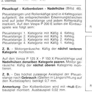

Nicht lachen, aber ist der Auspuff fest? Hatte ich nämlich mal. Da suchste Dir 'nen Wolf. Falls da ein Malossi drauf ist, schafft das Malossi-Pleuel-Lager (oben!) ein wenig Abhilfe...

Das hatte ich auch vor am Wochenende... aber die Idee mit dem neuen Kolbenbolzenlager ist auch nicht schlecht...
mhh...

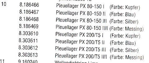

also sollte man mal Kat.1, Kat.2, Kat.3 und Kat.4 probieren??? oder anders rum? :-D
und sind die Zahlen die korrekten Lagerbezeichnungen oder Bestellnummern?

das pleullager ist meine letzte koffnung. ist von dem lager pleul/kolben oder pleul/welle die rede? kann man das pleullager an der welle eigentlich wechseln? wie?
Hier ist von dem oberen Lager die Rede, also wo der Kolben draufsitzt.
