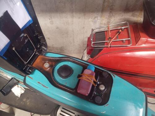

Heute mal eine neue kleine Spielerei angefangen.
ResizedImage_IMG_20240528_145946(1316)x(987)_2024-05-28_20-49-45_1785.thumb.jpeg.3b799402a9c852c6a80808625f42ca36.jpeg
Es geht um eine PitBike zündung, relativ baugleich zur Delta von RZT.
https://rzt.de/RZT-Zuendung-Delta-21-fuer-Simson
Die wird jetzt mal mechanisch Passend gemacht.
Meine Zündung hat 2 CDI Zünderregerspulen. Und 3 Spulen für 12v AC
Lichtseitig hoffe ich auf 40-60w mehr brauch ich an der Lui sowiso net...
Ich habe noch ein Ignitech ACcdip Steuergerät hier rumliegen. Damit müsste sich eine voll Programmierbare zündung ohne Batterie bauen lassen, hoffe ich...
Mal sehn
Sonst müsste dann auch der RZT kram dann passen...

Schaut exakt so aus wie ne LFS Zündung, hat die 75 Durchmesser und der Rotor müsste ca 660 g wiegen?! Irgendwo hab ich sowas auch noch liegen. Sollte klappen was du da vor hast 😁👍🏼
Ja stimmt.
Muss nur schauen wieviel die CDI Spulen maximal Ampere bringen.
Laut Ignitech darfst net mehr sein als 0.5A.
Mal sehen, bis jetzt hat das.gebastel net viel gekostet.
Wenn's mit Ignitech net passt, kann ich immer ich auf RZT Kram umbauen, das passt dann ja auch
Aber baut Ignitech wirklich AC CDI's? Ist mir gar nicht bekannt, meines Wissens waren das alles DC aber bin da auch nicht uptodate... Zeeltronic hat definitiv AC CDI's 😉
Mach noch schrumpfschlauch um die kabel aus der Grundplatte.
Bis 6400 kannst du gut Vorzündung reinwerfen.
Ja genau...
Hab gesternal schnel getestet.
Habe den motor bis ca 4500 gedreht bekommen, da lieferte die  Ladespule 0.43A.
Hoffe mal das passt so, Ladestrom soll ja laut Ignitech <0.5A sein.
Evtl muss ich mir noch was bauen um den Motor schneller drehen zu können.
Ansonsten funktioniert die Ignitech soweit.
Und verstellt auch schön wennman sie mit dem Akkuschrauber durchdreht...
