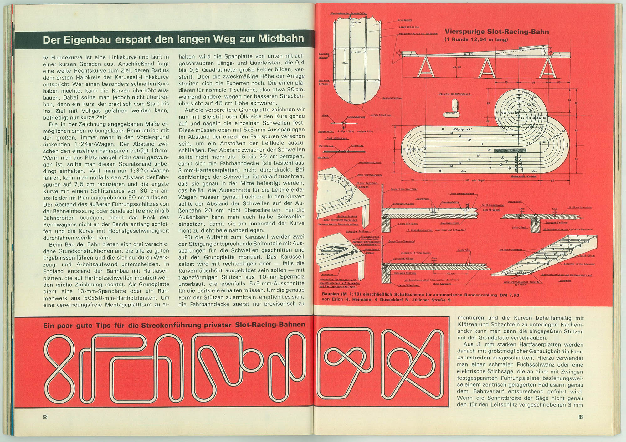

Ich hab auch noch einen alten Artikel aus den 60er Jahren zum Bau einer solchen Anleitung. Kann ich ja mal scannen und einstellen ? ist dann wenigstens noch authentisch :-D

Die Bauanleitung wäre schon interessant.

So, hier mal der Bericht aus der "Hobby" von 1967. Nicht wirklich soo hilfreich, passt aber ja zum Thema. Das zweite Bild ist etwas größer!
MH
