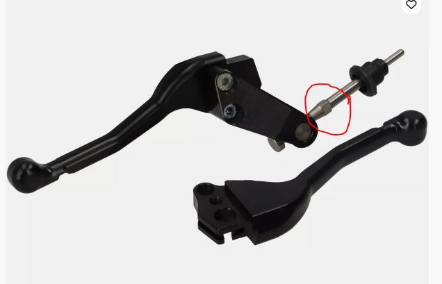

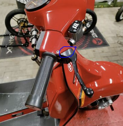

Hier jemand ne Idee wofür man DIESEN SCHALTER von 8.1 verwenden kann?
Und FOLGENDES nach einem Tipp für unsichtbare Installation gefunden und finde ich sehr spannend für uns;)
Danke
