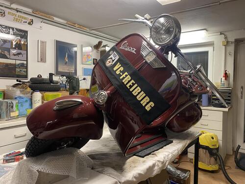

Vor lauter Langeweile und Regenwetter, ab in den Keller und mich dem Motordreckbatzklumpen gewidmet. Da hätte jeder Archeologe seine wahre Freude dran .....
Das erste Kilo Dreck ist runter ;-)
geil was da zum Vorschein kommt
so liebevolle Details gibts heute nicht mehr an Kraftfahrzeugen - genau auf so was stehe ich komplett
..... aber Dreck konserviert
die Schaltraste knapp erkennbar
und die Motornummer freigelegt
Nach dem Freilegen, gar nicht mal so übel. Die Kronenmutter saß knackig, aber auch ist Gewalt und Hitze die Lösung
Die Bremsen/Bremsbeläge sind noch top, die bleiben natürlich drin :-D

Allerdings bin ich leicht erschrocken als sich die Schwinge gelöst hat .... ich war der festen Überzeugung dass das alles an einem Stück ist. "Mäntelchen des Schweigens darüber" ....
0393035E-9B70-4BF9-8012-4FA0404EE1DE_1_201_a.thumb.jpeg.64cb2a97bd91fdd3f3387d7108d56d5d.jpeg
das Auge Saurons ..... der Motor ist ja fest, ich bin echt gespannt was da zum Vorschein kommt. Ja, der Kollege bekommt ein zartes Tuning, also Zylinder/Kolben Kombi. Das Thema gebe ich meinen Wideframe-Kumpels im Club, die sind da Profis drin. O-Ton Clubber "das musste machen, sonst schiebst Du am Berg" mit klassischem side-eye auf mein Feinkostgewölbe. Ich liebe dezentes mobbing und räche mich später.
